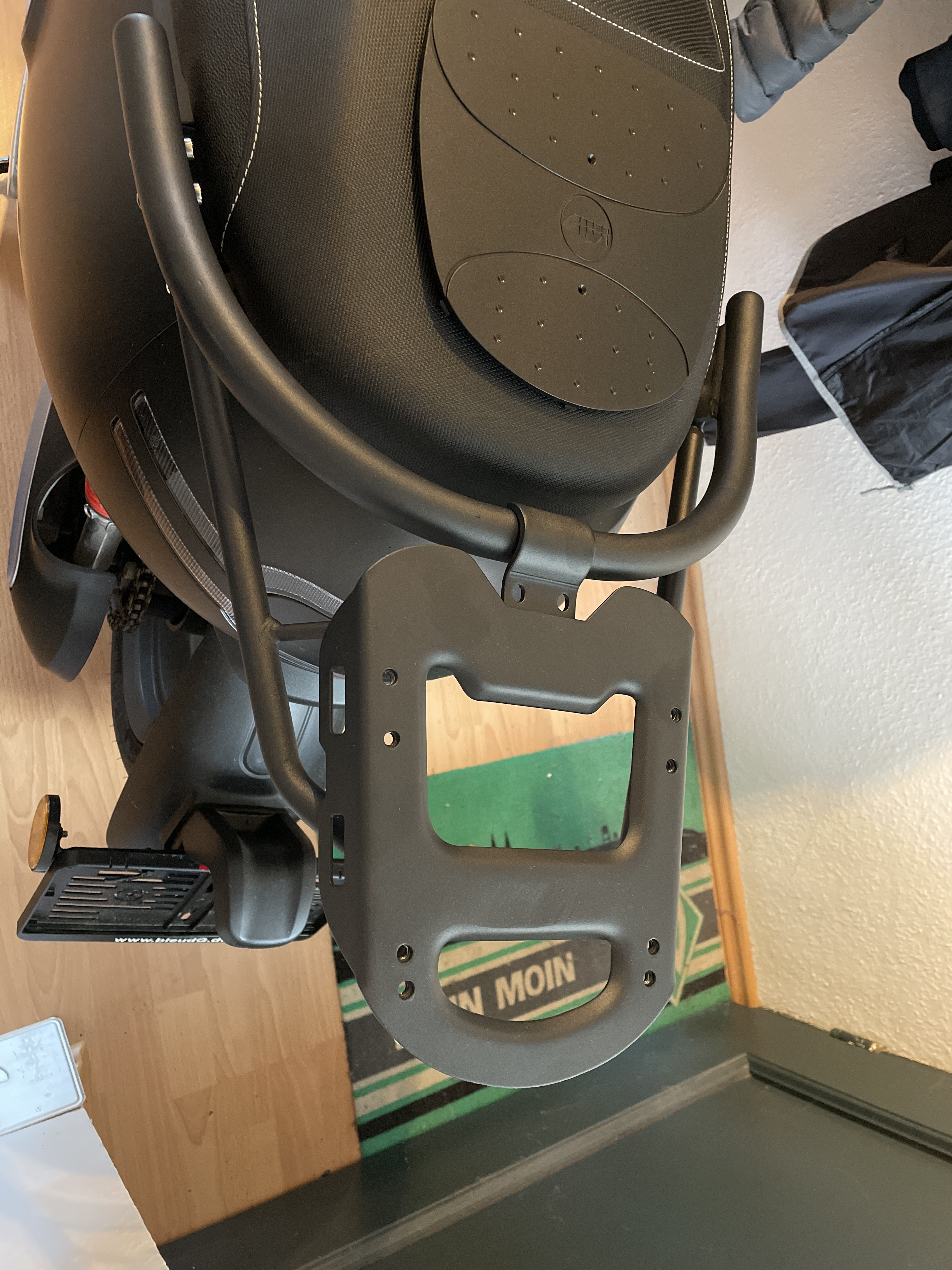

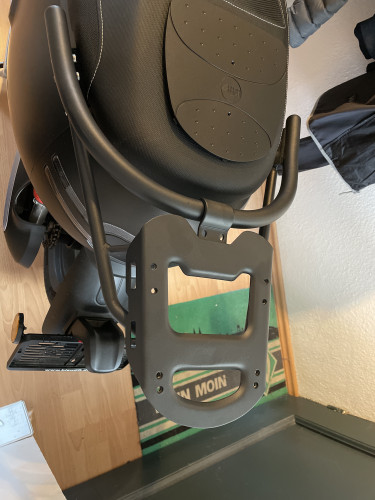

Leute, ich bin einfach zu blöd und eine handwerkliche Null. Was ich hinbekommen habe, ist den originalen Haltegriff gegen den schwarzen zu tauschen und den Gepäckträger zu montieren. Aber wie um Hinmels willen befestige an diesem Träger die Universalplatte der Givi-Box???

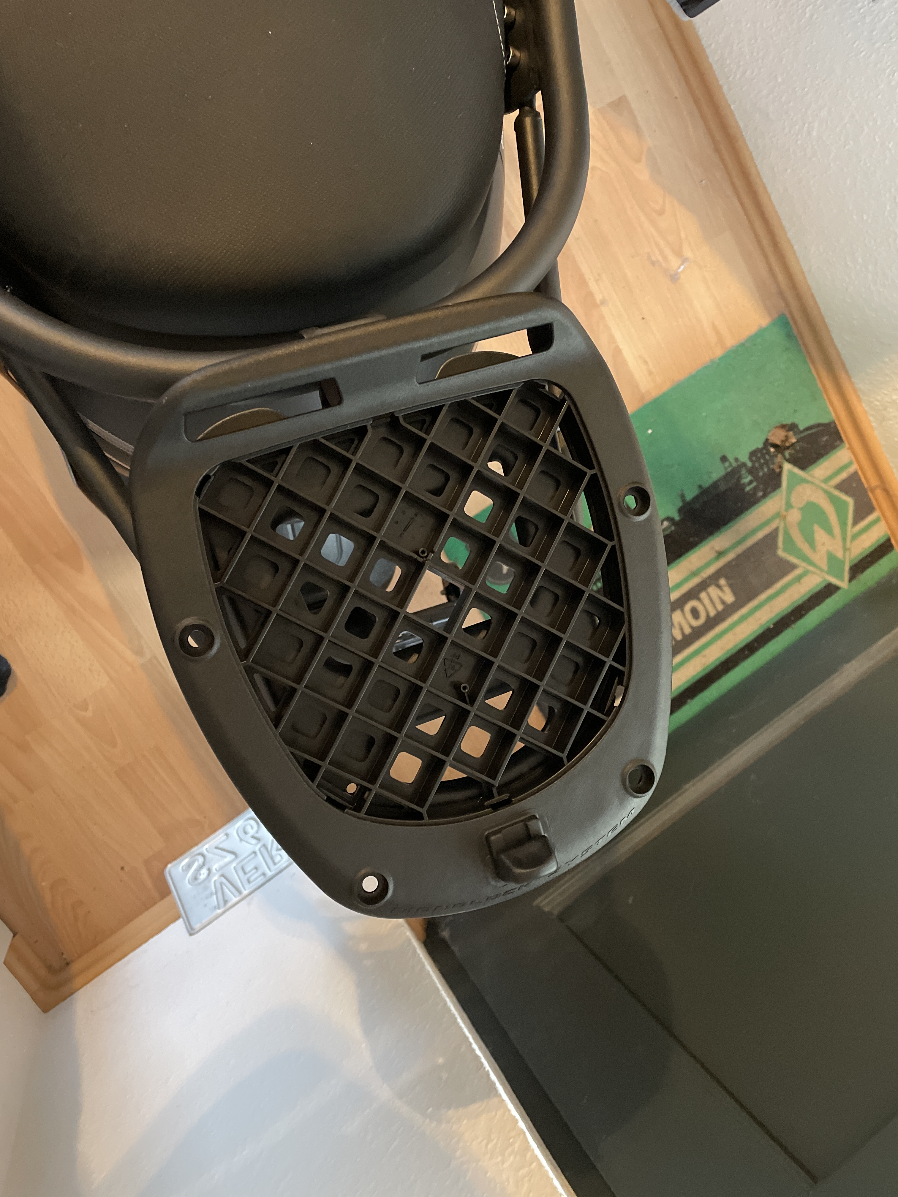

Heißt das, Du findest keinerlei nutzbare Position der Adapterplatte, durch deren Gitter mindestens zwei der Löcher im Blechhalter darunter passen?
Alternativ liegen der Givi-Adapterplatte auch noch Blechbügel bei, die Du unter den Querbügel des Blechhalters schrauben kannst.
Und im schlimmsten Fall musst halt vier neue Löcher in den Blechhalter bohren, die genau mit den Öffnungen im Givi Adapter fluchten. Dann allerdings die neuen Löcher gut gegen Rost schützen!

Ne, da matcht nix. Nervt total, sauteuer und vom Fachbetrieb empfohlen. Gitterabstände zu groß für die beiliegenden Schrauben. Mit den Blechbügeln sieht‘s bescheiden aus, wären auch nur zwei verwendbar, die man seitlich in die Schlitze stecken müsste. Alles schräg und eher improvisiert. Argh…

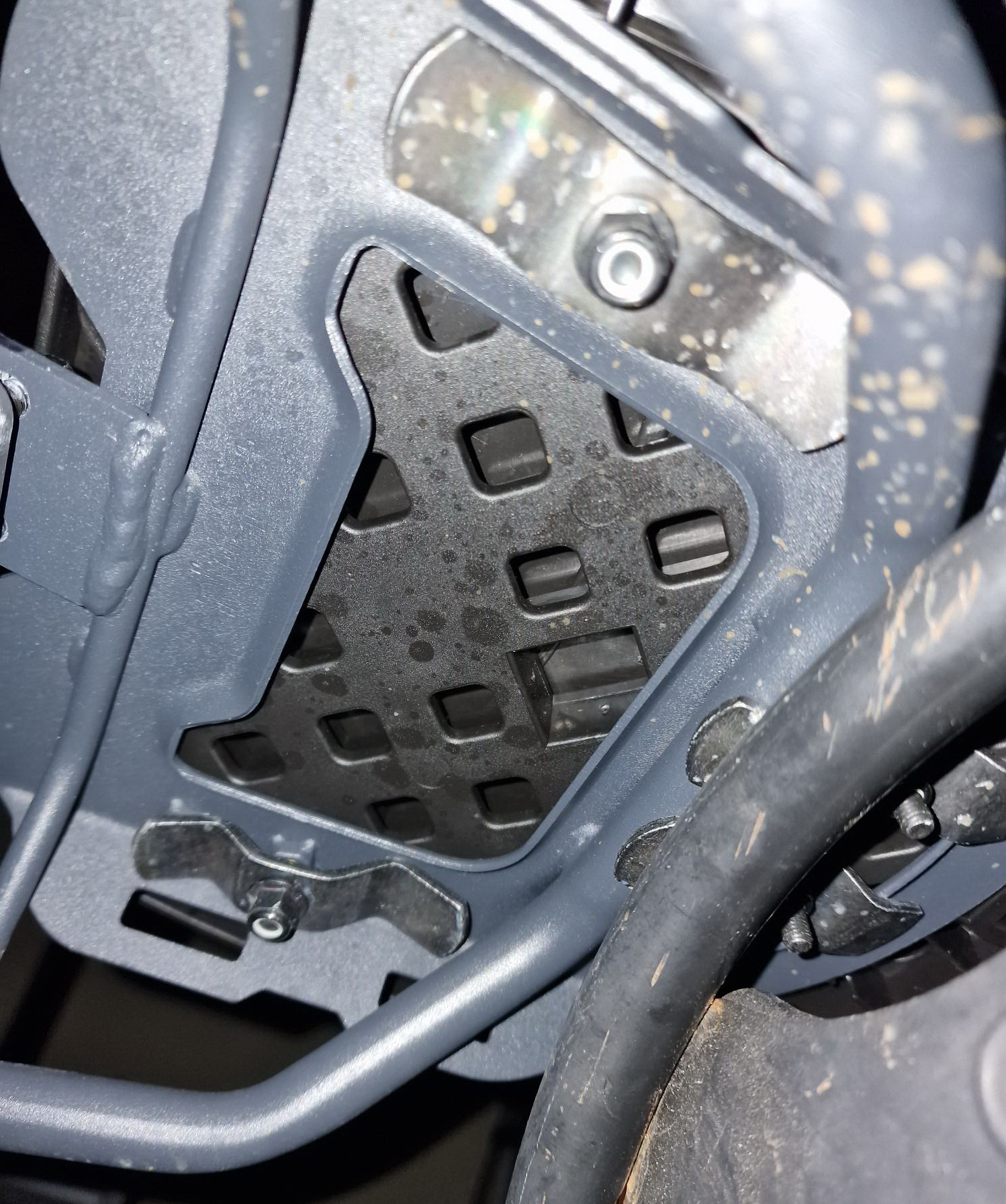

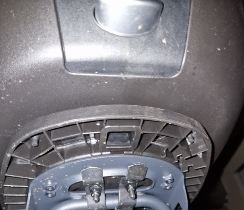

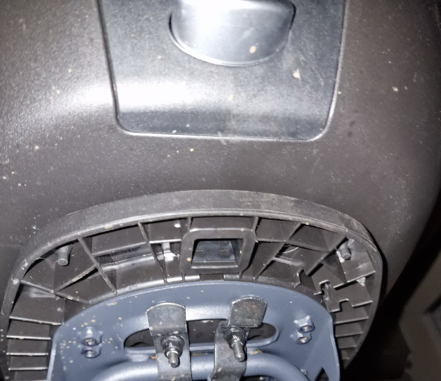

Ich kann gern nachher mal ein paar Bilder machen, denn ich stand vor dem gleichen Problem.
Das es geht sieht man im Link, aber da habe ich keine Detailfotos von der Halterung gemacht.
viewtopic.php?f=76&t=34128
Nachtrag:
Ich hab mal auf die Schnelle Bilder von der Unterseite gemacht. Wie man sieht haben 2 vorgegebene Punkte in der Trägerplatte gepasst und die hinteren muss man einfach mit den Halteblechen kontern.
Nachtrag:
