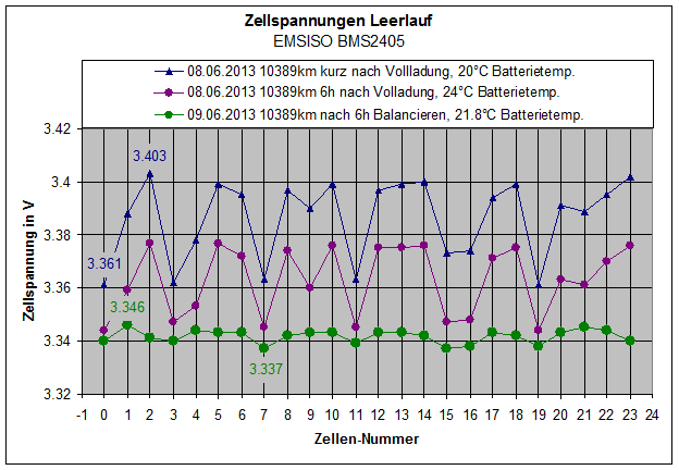

Nachdem ich vergangene Woche (So. fängt ja die neue Woche schon an) einige Zusatzfahrten gemacht habe, die zum Teil das Laden unterbrochen haben, war am Freitag abend die Batterie so gut wie leer.
Ich habe dann absolut sichergestellt, dass ein vollständiger Ladevorgang mit über 3h bei 940 bis 1020W Netz-Wirkleistung (sprich mit 10A Ladestrom in die Batterie) plus noch 2h Konstanspannungsladung stattfand, und mal wieder per BMS die Zellspannungen ausgelesen. Das war wie Kraut und Rüben mit Differenzen von über 40mV (die oberste blaue Kurve)!
Ich habe dann ausgestöpselt (sprich dem BMS auch keine Chance zum Balancieren gegeben) und nach 6h nochmals die Spannungen ausgelesen, was eine reine Parlleverschiebung nach unten ergeben hat, die violette Kurve).
Dann habe ich heute nachmittag nochmals 6h eingesteckt, was etwa 0,1kWh an Netzenergie nachgeladen hat, aber vor allem viel Zeit für's Balancieren ließ, was an den teils sogar entgegesetzen Spannungsverschiebungen am Batterieende recht eindrücklich zum Vorschein kommt (die grüne Kurve). Natürlich sind die vorher tiefsten Werte immer noch die tiefsten. Die extremsten Ausreißer 1 und 7 liegen jetzt aber nur noch 9mV auseinander. 5mV sind als maximal zulässige Abweichungen einprogrammiert, sprich da wird das BMS die nächsten Tage wieder ein wenig nachsitzen müssen, bis das wieder passt...
Auf jeden Fall zähle ich wohl zu den wenigen Glückspilzen, bei dem das Emsiso BMS2405 richtig angeschlossen, mit sinnvollen Werten programiert, und generell korrekt funktionsfähig ist :D
