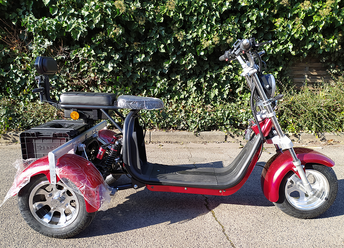

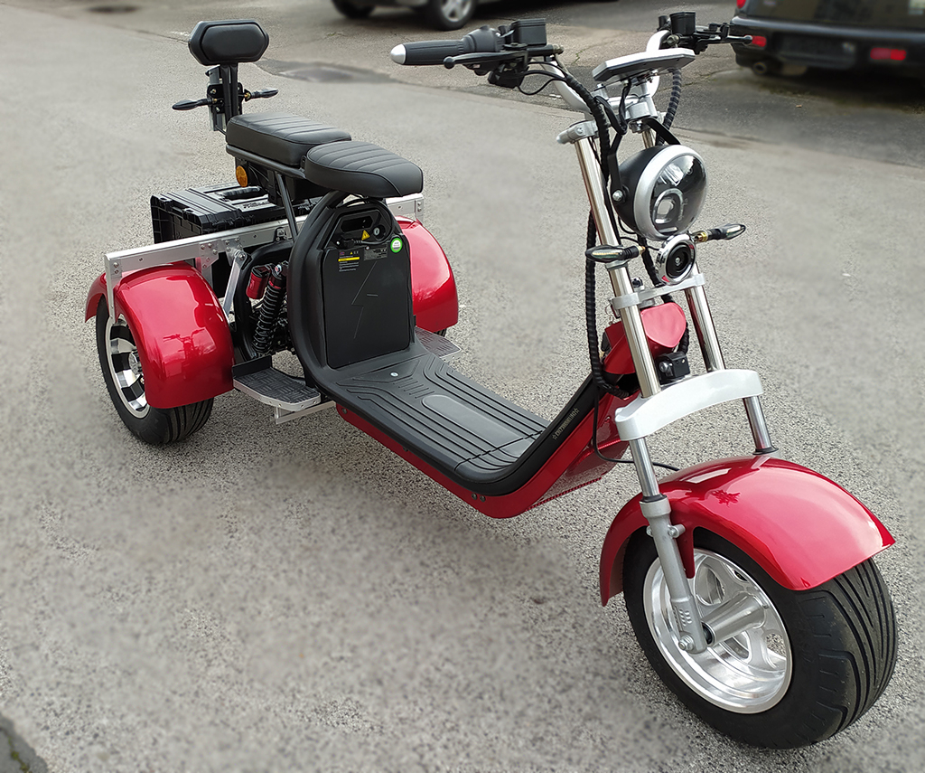

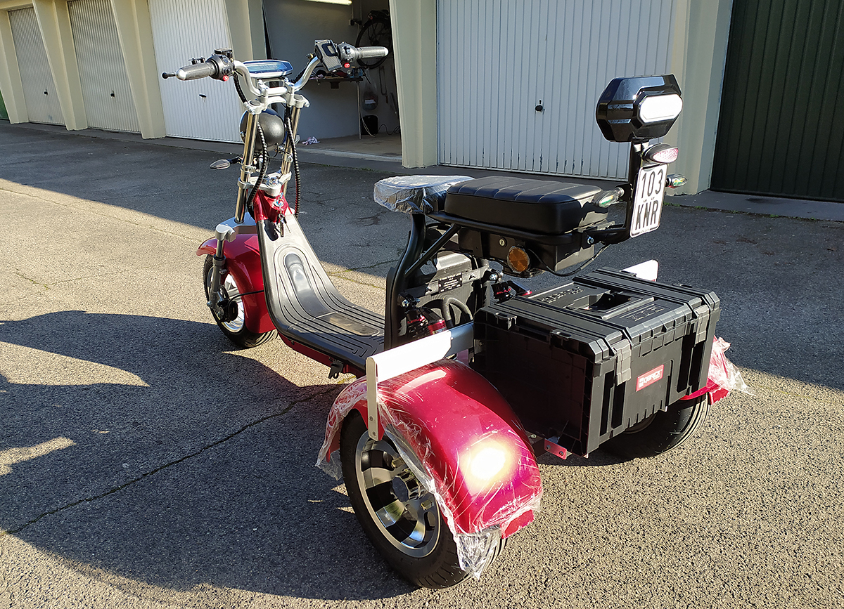

ich bin mit dem Zusammenbau des CP-3 so gut wie fertig. Was ich noch am überlegen bin, soll ich die Profile der
Kotflügel Halterungen einen schwarzen Anstrich verpassen?
Die neue Breite durch die Halterung ist jetzt 976mm und sollte in die Wohnmobil Garage (Öffnungsmaß = 1030mm)
passen. Habe heute zwei Bilder gemacht, seht mein CP-3 das neue Wohnmobil Begleitfahrzeug
Freundliche Grüße, Rudi M.

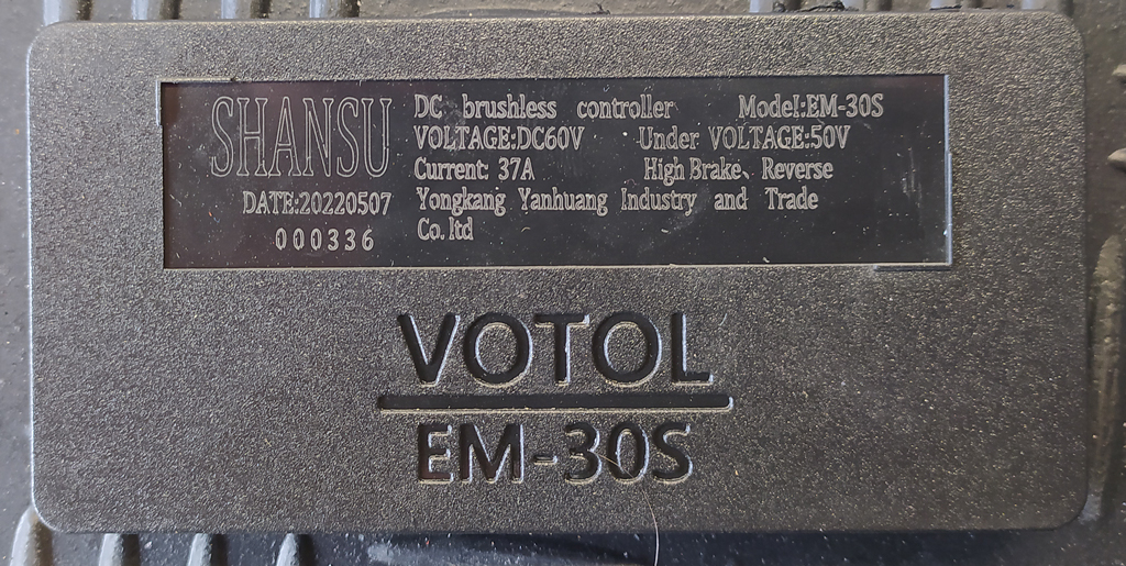

Hallo Ralf,
ich bin ja soweit fertig mit meinem Trike. Sowohl mit dem Zusammenbau als auch mit meinem notwendigen Modifikationen
(Kotflügelhalter, Gepäckkiste, Fußrasten für den Soziusfahrer)
Nun zur Endgeschwindigkeit und dem verbauten Controller. Bei mir ist ein VOTOL / EM-30S verbaut, ich habe von der Abdeckung
ein Bild angehangen. Für diesen Typ gibt es, nach meiner Info eine Möglichkeit diesen via PC zu programmieren. Mein Cp-3 läuft
max. nach Tacho 47Kmh und 42Kmh laut GPS.
Ich werde vorerst nicht s ändern, zumal es sich etwas unruhig fährt. Bei glatter Straße ist es Ok, jedoch bei etwas hubbeliger
Fahrbahn Beschaffenheit bringt die starre Hinterachse erhebliche Bewegungen in das Fahrgestell.
Jetzt habe ich noch ein Regal in der WoMo-Garage zu ändern und die Fahrradschienen zu demontieren. Ferner die gefertigten Haltekeile
und die Befestigungsösen positionieren. Mitte April ist die erste Ausfahrt geplant, mit dem Praxis - Einsatz wird sich zeigen ob die
Entscheidung gut oder sch… war.
Freundliche Grüße
Rudi M.
