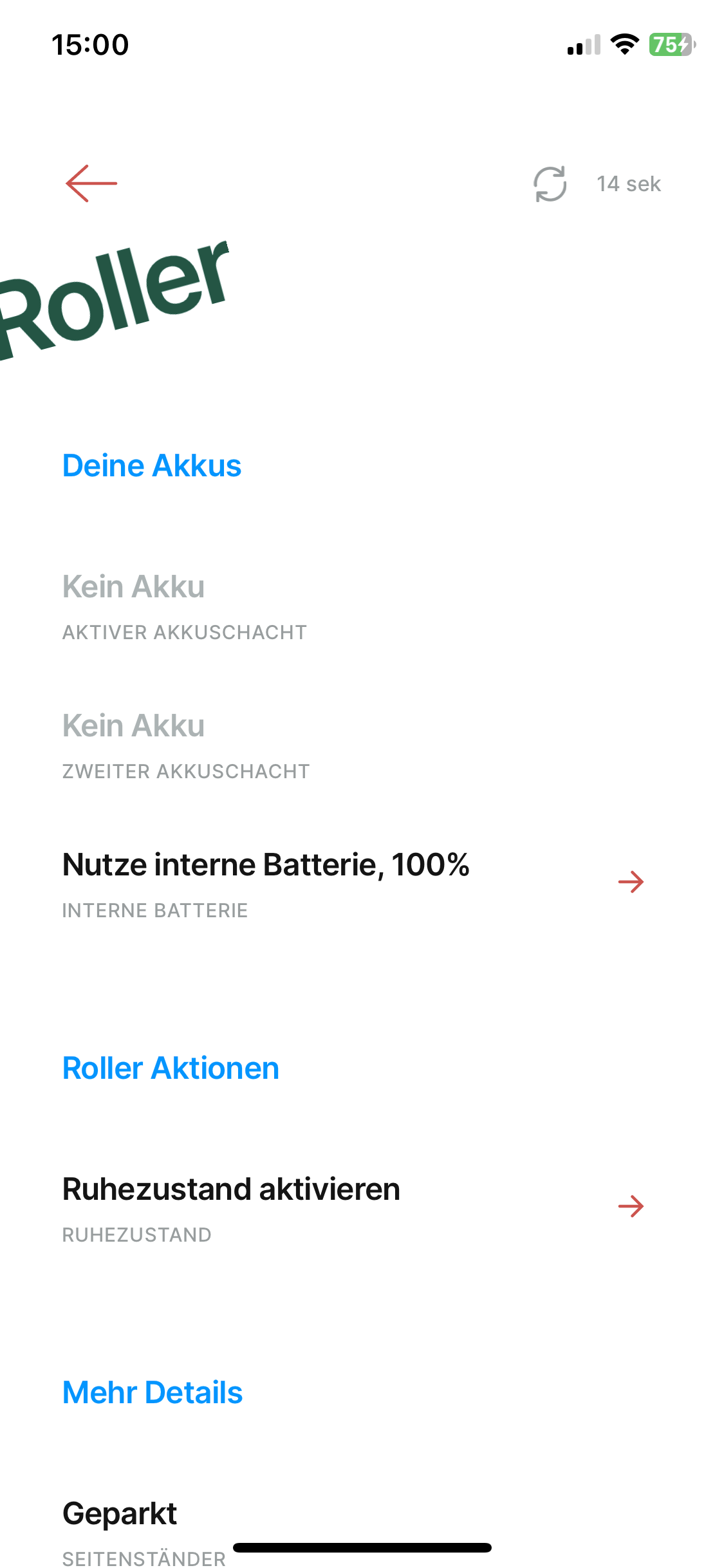

Folgendes Problem habe ich aktuell mit meinen Unu 2.0 schwarz 4KW.
Ich war schon 3 mal in der Werkstatt. Gewechselt wurde das MDB und der interne Akku.
Immer wenn ich den Unu wieder bekomme aus der Werkstatt ist die interne Batterie bei 100%, im laufe des Tages zeigt er mir dann in der App, ebenso wie im Display des Scooters eine plötzliche Schwankung von 5% weniger an, manchmal alle 2 Stunden, manchmal pro Minutr 5% weniger.
Manchmal geht das so lange, bis der Akku unter 25% fällt und der Scooter in den Ruhezustand fällt (er steht aktuell).
Nach dem Aufwecken steht der interne Akku dann wieder bei 100%.
Verändert sich dann wieder im laufe des Tages.
Hier mal ein paar Fotos.
Das Foto vom Unu Display zeigt 15:09 Uhr an ;-)
Kennt ihr dieses Phänomen oder denkt ihr wisst vielleicht woran das liegen kann?

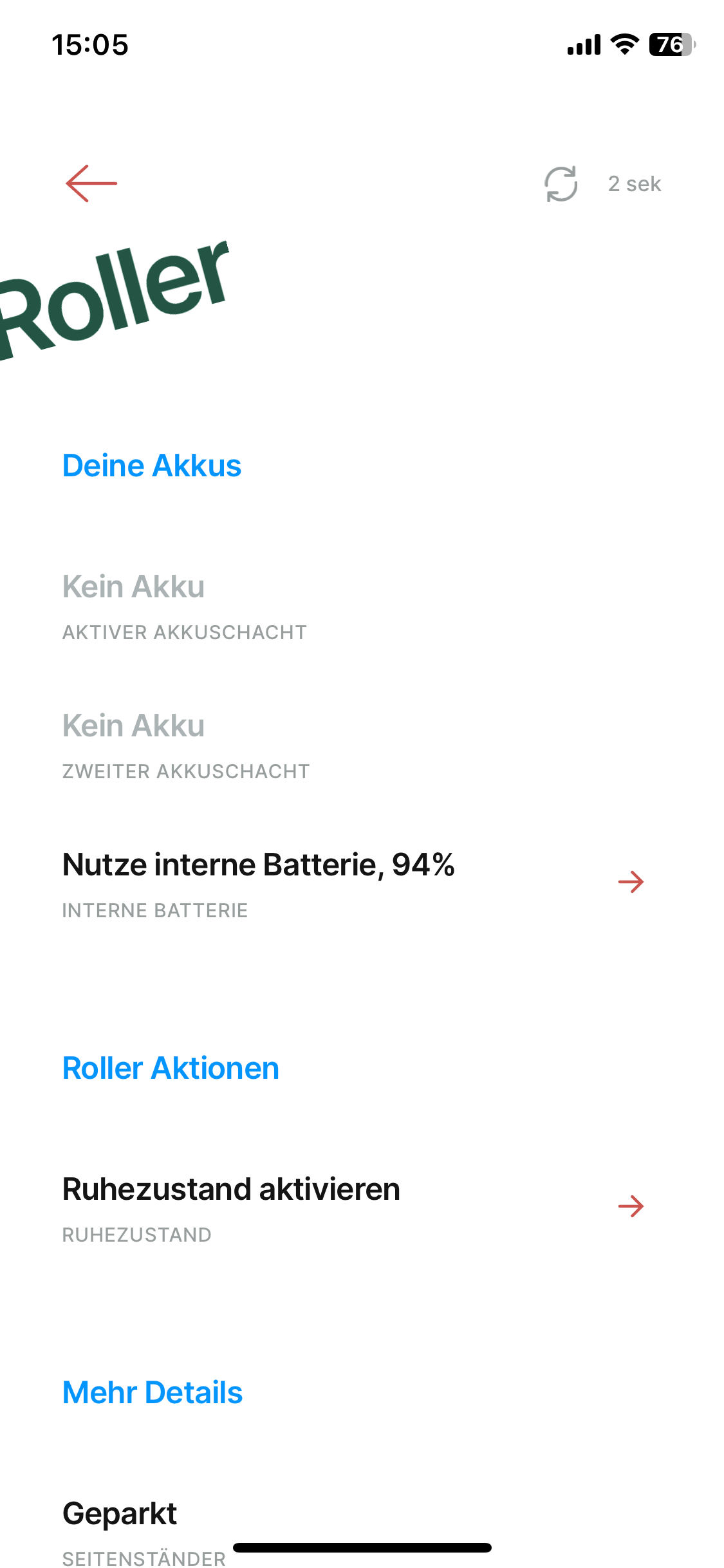

Es geht darum, dass die interne Batterie schnell an Akku % verliert, dieser aber bei einem Neustart, wieder aufwecken oder einfach so wieder auf 100% angezeigt wird.
Beispiel von den Foto's:
15:00 = interner Akku bei 100% (App & Roller)
15:05 = interner Akku bei 94% (App & Roller)
15:09 = interner Akku bei 86% (App & Roller)
15:10 = hier habe ich zu spät die App zum Abgleich fotografiert, aber auch hier wieder 1% verloren bei 85% (App & Roller)
Um 18 Uhr am gleichen Tag steht die interne Batterie dann wieder bei 100%.
Manchmal geht dieser o.s. Prozess aber bis zu unter 25% und legt den Scooter damit in den Ruhezustand, dann wecke ich Ihn wieder auf und die interne Batterie steht bei 100% und verändert sich dann im laufe des Tages wieder wie o.s.
