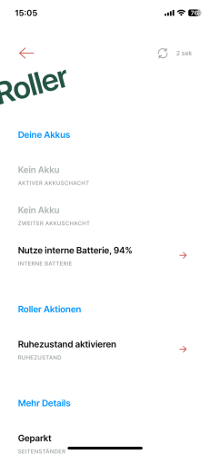

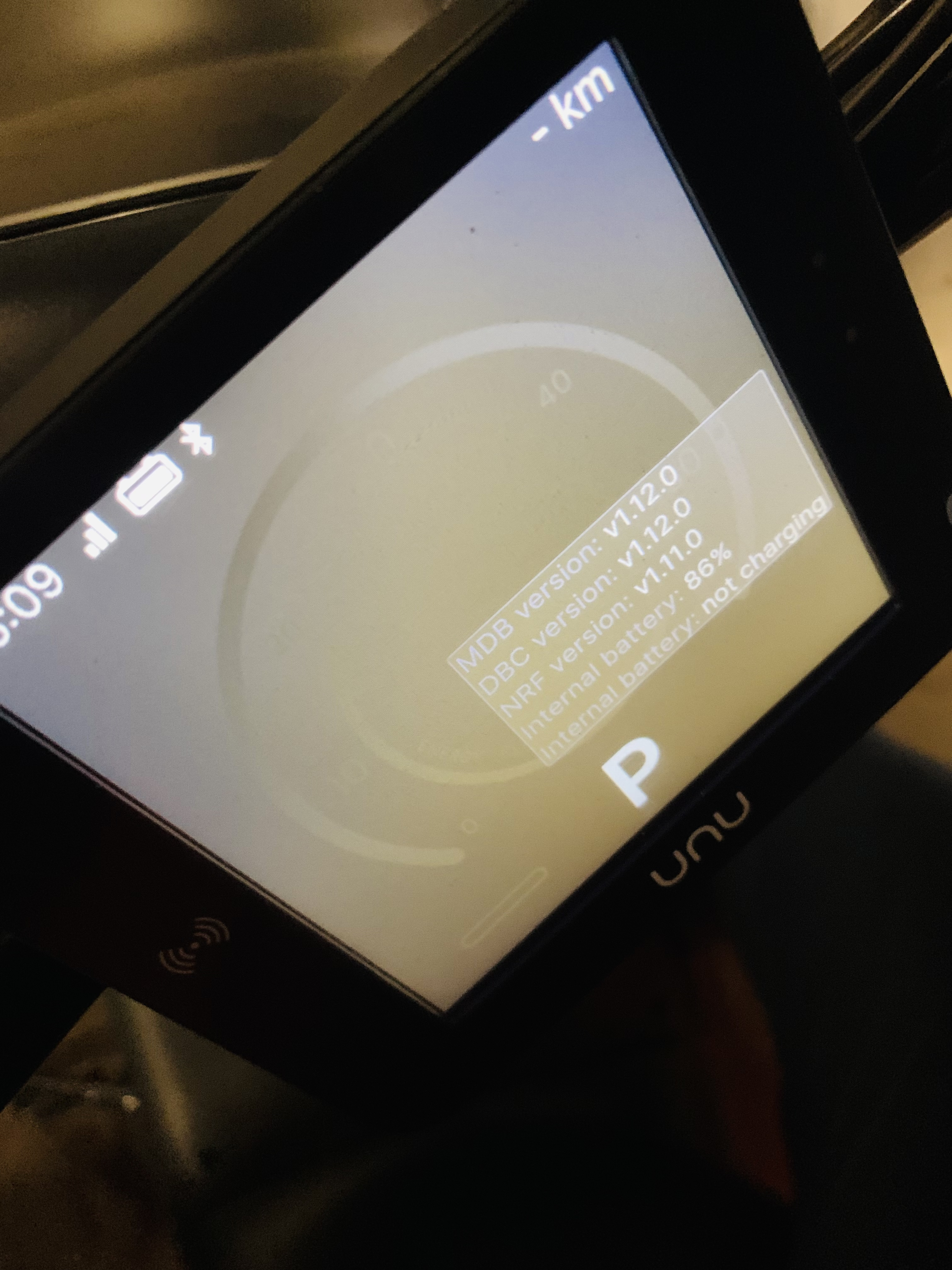

Immer wenn ich den Unu wieder bekomme aus der Werkstatt ist die interne Batterie bei 100%, im laufe des Tages zeigt er mir dann in der App, ebenso wie im Display des Scooters eine plötzliche Schwankung von 5% weniger an, manchmal alle 2 Stunden, manchmal pro Minutr 5% weniger.

Das Foto vom Unu Display zeigt 15:09 Uhr an ;-)

15:00 = interner Akku bei 100% (App & Roller)
15:05 = interner Akku bei 94% (App & Roller)
15:09 = interner Akku bei 86% (App & Roller)

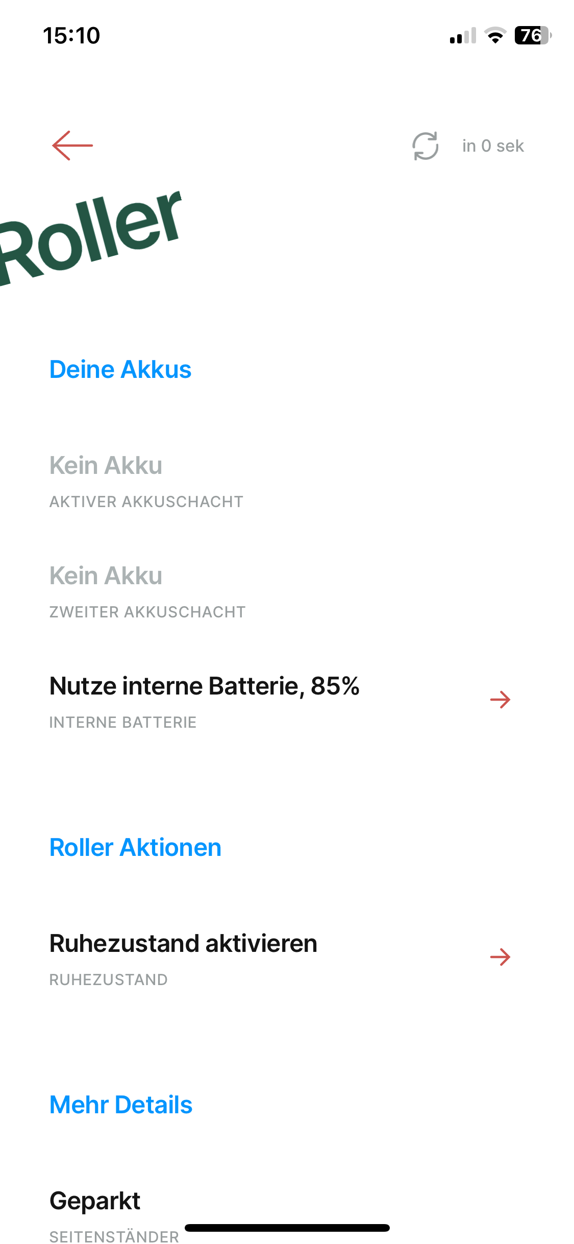

15:10 = hier habe ich zu spät die App zum Abgleich fotografiert, aber auch hier wieder 1% verloren bei 85% (App & Roller)
