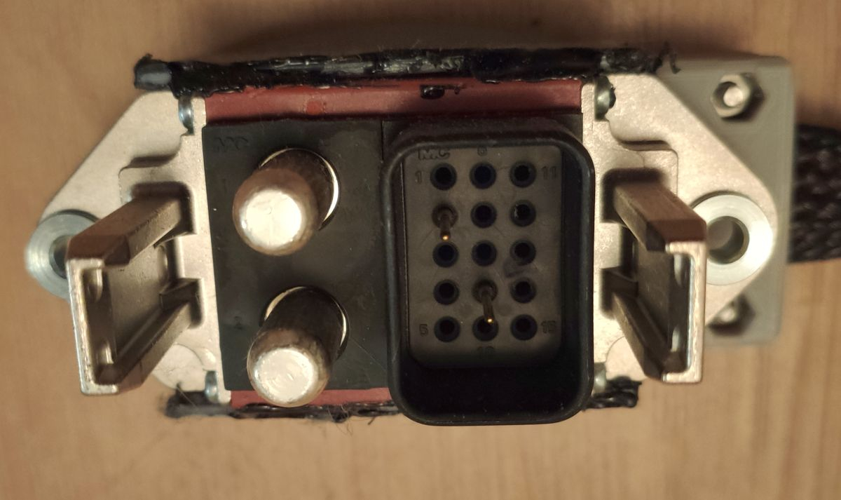

Hi @Norbert,
hast du (oder sonstjemand) denn auch eine Ahnung, wo auf dem Akkustecker (auf dem 15-poligen neben den Hochstromkontakten) CAN-H und CAN-L liegen? Ich möchte gern mal "exclusiv" mit dem Akku über CAN reden, ohne das "Geschwätz der Anderen".
Danke Gruß Rudi
Edit: Danke, erledigt
viewtopic.php?p=300932#p300932
Danke Gruß Rudi

Re: Akkustecker
Aber einenhabichnoch, einenhabichnoch...
Soweit ich erkennen kann, sind in @Norberts Stecker zwei Pins verbunden - sind das Pins 4 (MC IL-) und 10 (MC IL+)? Erkennt das BMS evtl. daran, dass der Akku sich im Roller befindet? Vielleicht wird ja dadurch erst der CAN-Bus aktiviert? Weiß jemand was dazu?
Gruß Rudi
Gruß Rudi

Re: Akkustecker
Nein, die Brücke legt Pin 9 (Ignition Key) auf Pin 2 (Masse). Vgl. auch Schaltplan, dort geht das über das Zündschloss.
Ich habe aber mal ausgemessen, Pin 4 ist grundsätzlich auch auf Masse-Potential. Für was MC IL- und MC IL+ da sind, hat glaube ich noch niemand beschrieben.
Ab wann CAN am Akku aktiv ist, weiß ich nicht.
Patrick
Patrick
Zuletzt geändert von patba am Mi 22. Feb 2023, 13:54, insgesamt 2-mal geändert.

Re: Akkustecker
Moin,
es sind die Pins 2 und 9 die verbunden sind. Ich kann Dir einen Stecker machen, bei dem alle Pins zugänglich wären, also erstmal mit allen Löchern. Du müsstest dann nur die Pins aus 1mm Messing reinstecken und kleben (Sekundenkleber), die Du brauchst.
Melde Dich gerne unter n.schutta@gmx.de
Ansonsten habe ich keine Ahnung von der Steckerbelegung und den Funktionen.
Gruß,
Norbert
Gruß,
