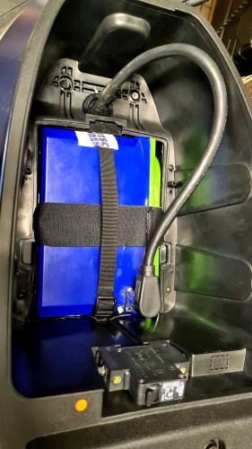

Habe jetzt einen 35 Ah implantiert, dadurch ist er wesentlich kraftvoller und ist ca 2-3 kmh schneller > ca 50 laut GPS.
Es fehlt mir lediglich die Kapazitätsanzeige. Habe jetzt auch Platz für den Helm. :D

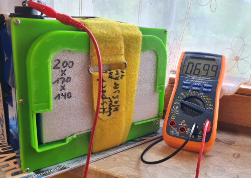

Einfach Beschreibung im Link lesen, wird bis 71,6 Volt geladen und fällt nach Abschaltung auf 71,2 Volt zurück.
Verliert in 24 Std 0,1 Volt, also ein sehr guter Wert.

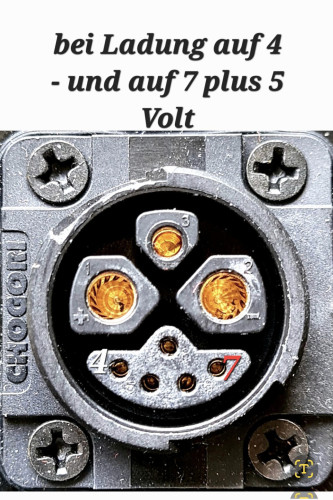

Der shunt (Mess-Widerstand), bei Dir wohl 50 A, muss in den Batterie-Minus-Strang und eine dünne Verbundung (Versorgung) an Plus. Das Daten-Kabel hoch zum Anzeige-Display, das natürlich auf die reale Akku-Kapazität eingestellt werden muss. Durch Messung der verbrauchten (und eigentlich auch geladenen) Ah wird zuverlässig in Prozent angezeigt. Wenn bei Dir über den separaten Akku-Ladeport geladen wird (um den Shunt herum) kann auch das Erreichen einer Ladespannung als 100%-Schwelle programmiert werden. Ah-Messung dann - wie gesagt - nur beim Entladen.

Ich werde mir erst mal mit einfacher Spannungsanzeige 3 EUR ( innen Trimmpoti für Angleich ) einen Überblick verschaffen.
https://www.amazon.de/-/en/Digital-Volt ... 91&sr=8-38
https://www.amazon.de/-/en/Digital-Volt ... 1Q29&psc=1

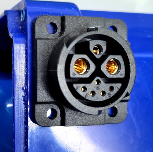

Da habe ich nicht viel Draht Verhau :lol: Achtung Gehäuse insgesamt nicht wasserdicht, dh genaue Bohrung und dann mit passendem Gummiring einsetzen.
Akku noch im Rohbau aber schon mit Buchse. :D

Akkuumbau
Gruß Conny

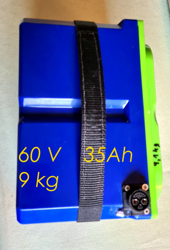

35 Ah Akku jetzt mit modifiziertem Trageband. Helm kann jetzt auch verstaut werden. :D
Gruß Conny

Puh, das sieht schrecklich aus. Ich hoffe wirklich du ziehst keine Nachbarn in Mitleidenschaft, wenn die Möhre abfackelt.
