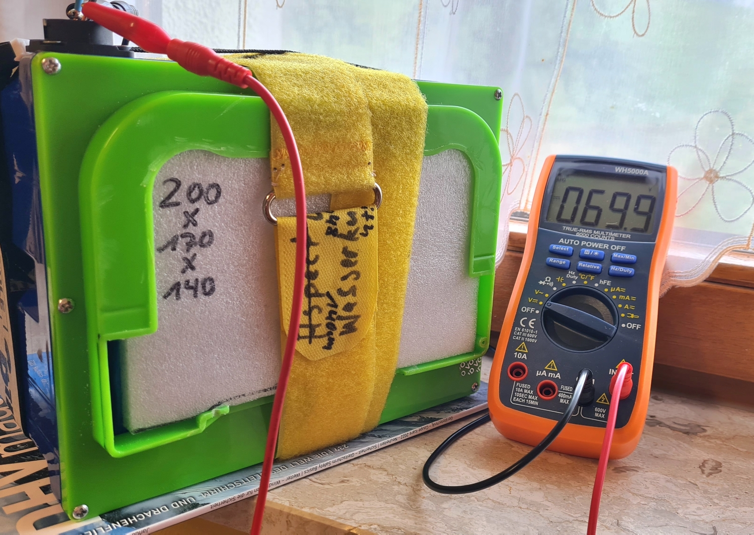

Einfach Beschreibung im Link lesen, wird bis 71,6 Volt geladen und fällt nach Abschaltung auf 71,2 Volt zurück.
Verliert in 24 Std 0,1 Volt, also ein sehr guter Wert.

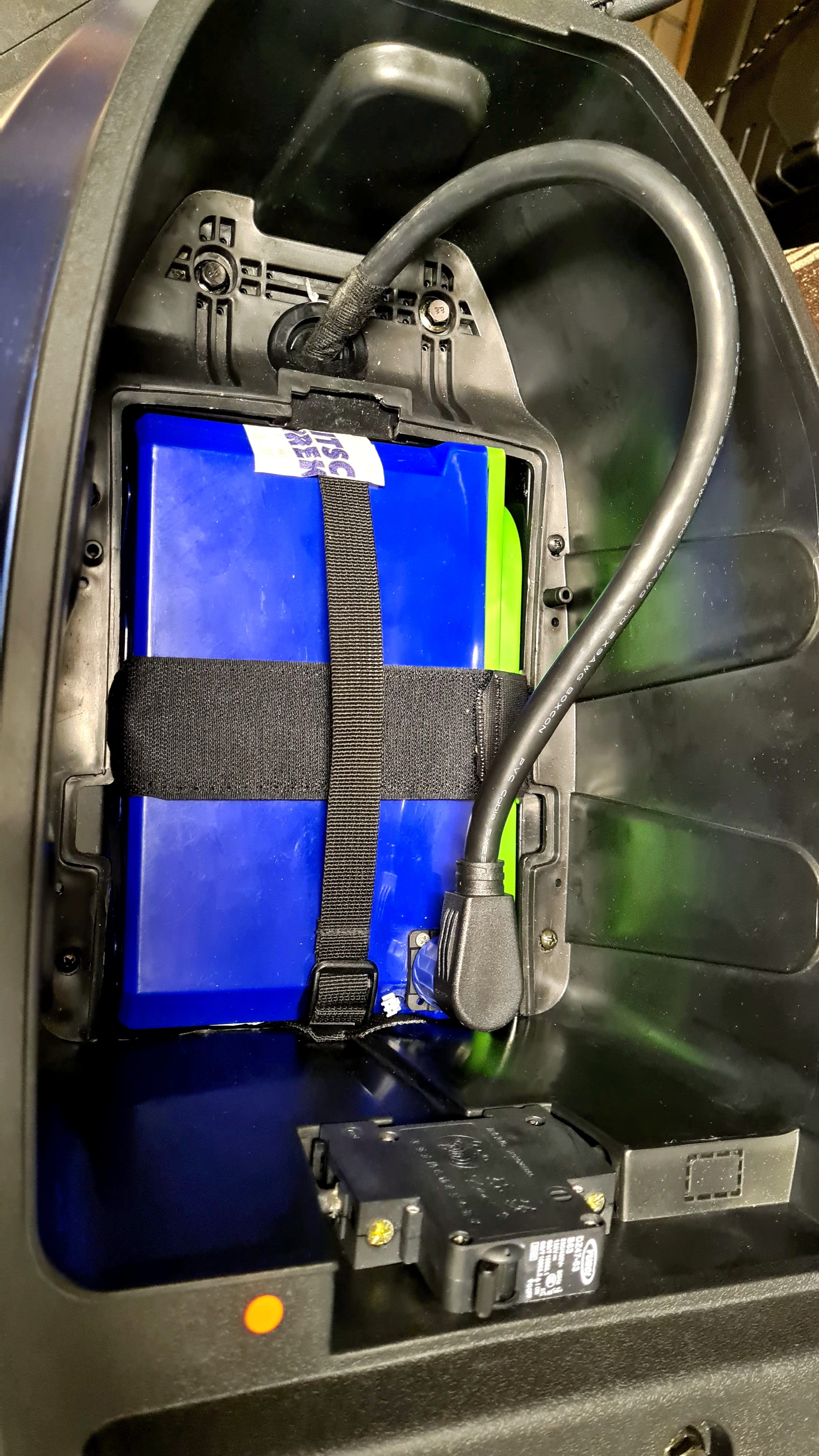

Da habe ich nicht viel Draht Verhau :lol: Achtung Gehäuse insgesamt nicht wasserdicht, dh genaue Bohrung und dann mit passendem Gummiring einsetzen.
Akku noch im Rohbau aber schon mit Buchse. :D

Akkuumbau

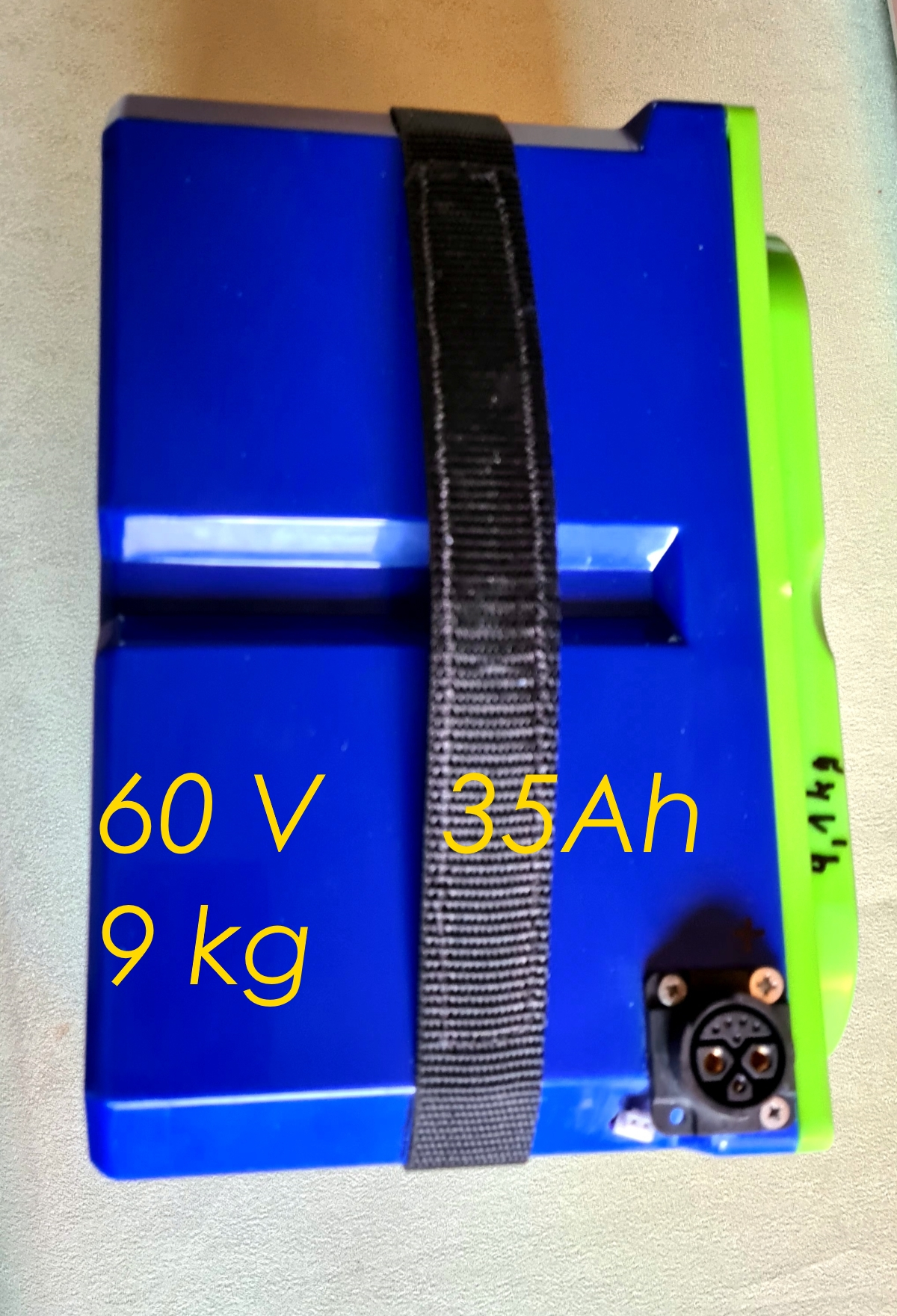

35 Ah Akku jetzt mit modifiziertem Trageband. Helm kann jetzt auch verstaut werden. :D
