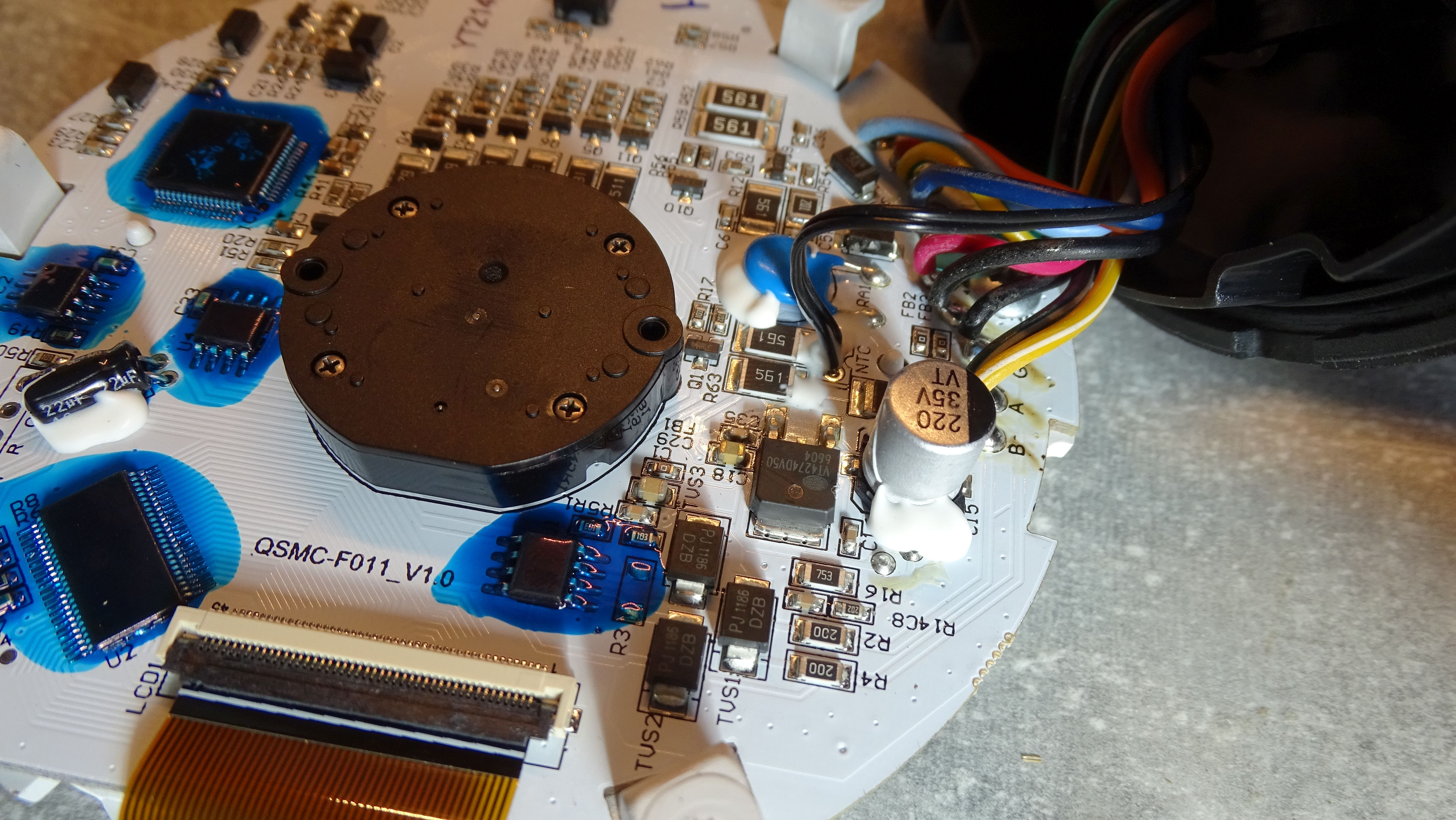

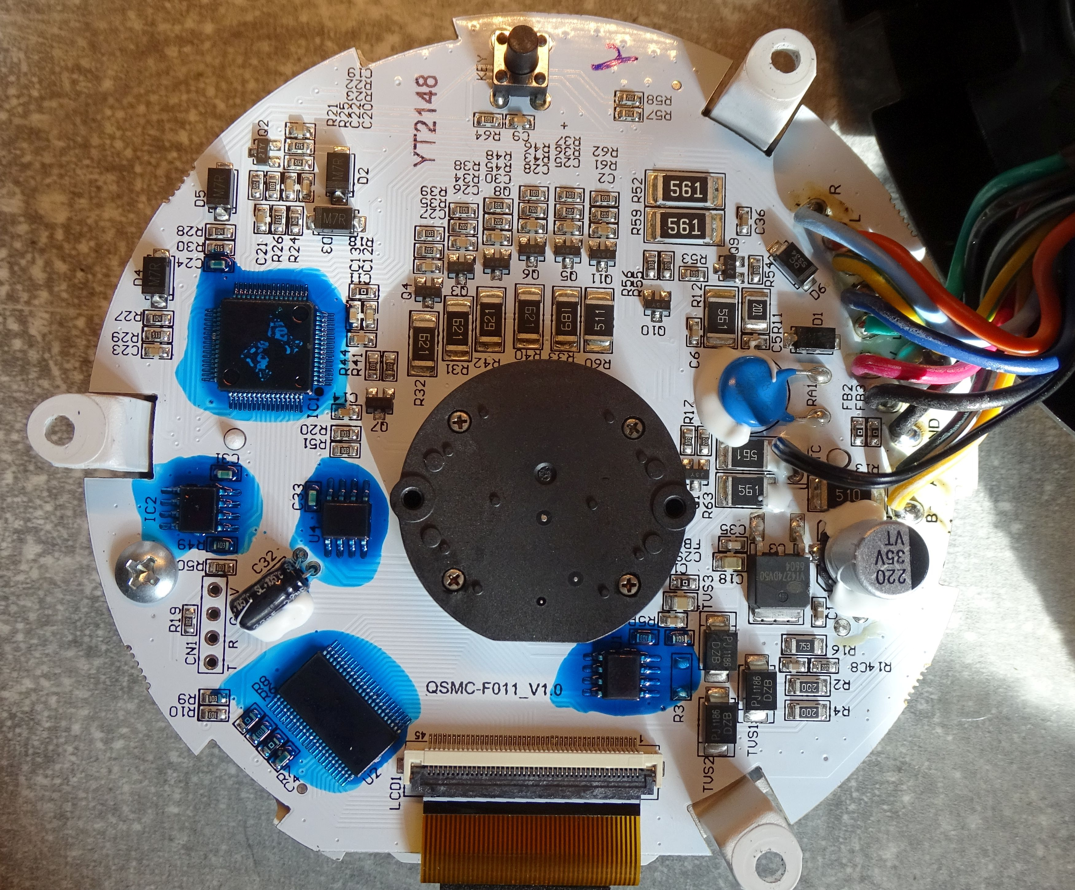

hier noch Bilder vom Tacho.

Danke dir für die Bilder. Der R2 sieht schon mal verdächtig aus. Die TVS-Bauteile sind Suppressordioden, das ist schon mal gut.

PROBLEM GELÖST!!!
Mein großen Dank an alle die mir geholfen haben, aber besonders Vulkan,
der den defekten Widerstand im Tacho gefunden hat!
