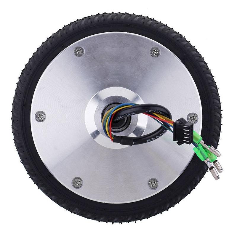

bei den Motor-Controllern unterscheidet man ja zwischen denen für Bürstenmotoren (brushed) und Bürstenlosen Motoren (brushless). Hier im Bild sind offenbar jetzt schon und auch in Zukunft jeweils Brushless-Controller im Einsatz, die Naben-Motoren mit Hall-Sensoren und drei Phasenleitungen (Blau, Grün, Gelb) betreiben. Als Motoren scheint eine Art wie dieser und ähnlichen Anschlussleitungen zum Einsatz zu kommen:
Soweit OK.
