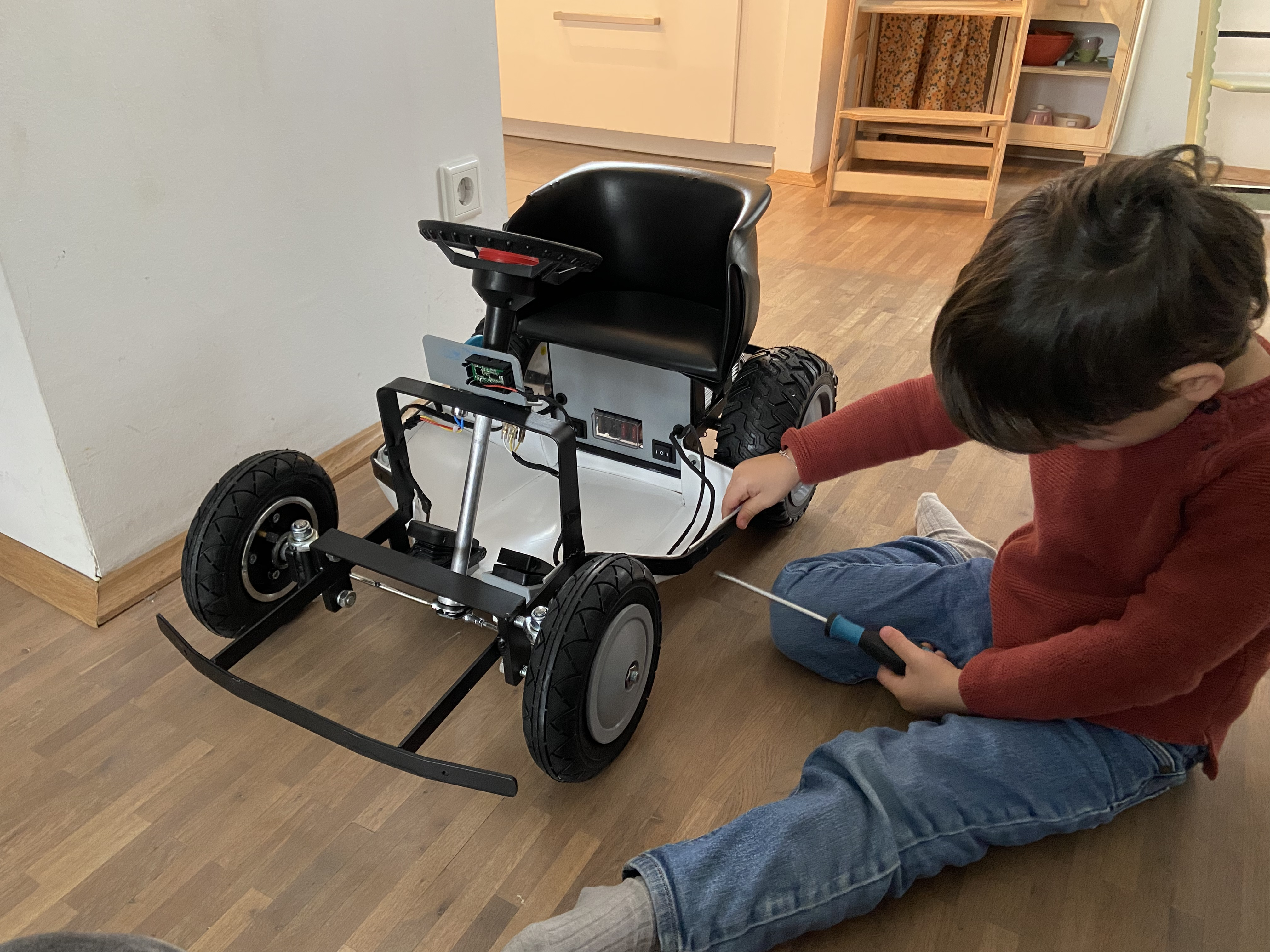

Ich habe meinem Sohn einen kleinen Käfer gebaut und verzweifel an dem Versuch das Gerät elektrisch zu Bremsen. Ich hoffe hier auf eure Unterstützung. Zunächst stelle ich euch kurz vor was ich gebaut habe.
Ausgangsbasis war ein Young Master Tretauto mit Blechkarosserie.
die Motoren sind zwei 350W Radmotoren aus einem Hoverboard.

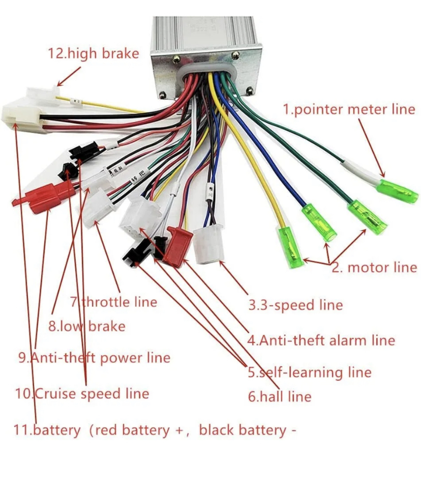

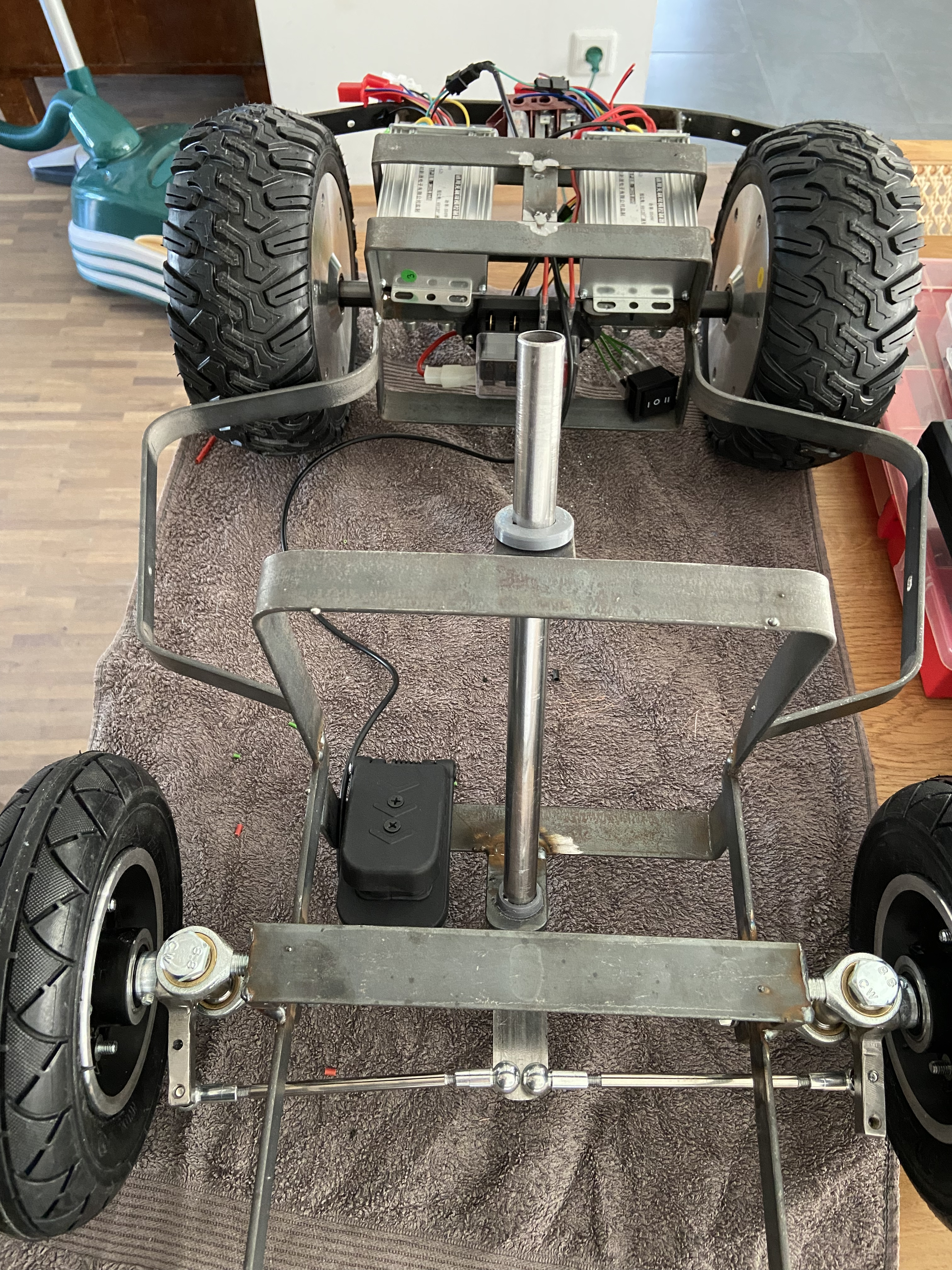

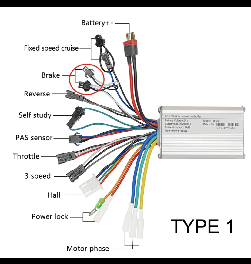

Jetzt würde ich das Gefährt gerne elektrisch Bremsen. Ich habe an den gewählten Controllern brake Low und brake High Anschlüsse. Wenn ich die brake Low Anschlüsse kurzschließe werden die Motoren zwar abgestellt, bremsen jedoch nicht. Brake low habe ich auf +5V geschaltet und die Motoren schalten ebenfalls nur ab. Unten auch mal ein Bild vom Controller. Ich habe jetzt noch andere Controller gekauft welche zumindest mal eine Rückwärtsgang Funktion haben. Derzeit wird der Rückwärtsgang mit einen Taster über die Anlerleitungen eingelegt. Dies ist jedoch immer mit einem unkontrollierten Ruck verbunden.
Die neuen Regler habe ich noch nicht angeschlossen da ich nichts Kaputt machen will und mir Ratschläge einholen wollte.
Aktuell verbaute Controller
Neue Controller

bei den Motor-Controllern unterscheidet man ja zwischen denen für Bürstenmotoren (brushed) und Bürstenlosen Motoren (brushless). Hier im Bild sind offenbar jetzt schon und auch in Zukunft jeweils Brushless-Controller im Einsatz, die Naben-Motoren mit Hall-Sensoren und drei Phasenleitungen (Blau, Grün, Gelb) betreiben. Als Motoren scheint eine Art wie dieser und ähnlichen Anschlussleitungen zum Einsatz zu kommen:
Soweit OK.
Der neue Controller-Typ hat allerdings einen PAS-Anschluss. Meines Wissens nach müsste das ein Pedal-Sensoranschluss sein. Also wohl ein Gerät für E-Bikes, wo ohne Pedalpuls der Motor ggf. aus bleibt. Den kann man ggf. umgehen, wozu ich aber keine Kenntnis beisteuern kann.
Zu den Brems-Funktionen:
Die Controller haben Sicherheits-Schaltungen, die beim Bremsen die Motor-Funktion unterdrücken (was ja offenbar funktioniert!):
Brake low -> im Brems-Modus wenn kontaktiert mit Controller Minus/GND
Brake high -> im Brems-Modus wenn kontaktiert zum Bremslicht-Stromkreis (also +12 Volt). Also Bremlicht an = Motor aus.
Offenbar ist der neue Controller nur mit Brake Low ausgestattet (zwei Anschlüsse für Bremsschalter, die kontaktiert den Motor abschalten)
Dass im Brems-Modus nur der Motor abgeschaltet wird, ist normal für alle Controller ohne Rekuperation.
Es gibt (ggf. teuere) Controller, die beim Bremsen auch Rekuperieren und damit das Rad abbremsen. Das muss der Controller aber können und das funktioniert auch manchmal nur dann, wenn der Akku nicht mehr voll ist. Der Strom soll ja in den Akku zurückgespeist werden. Zum Schutz des Akkus wird da eine Maximalspannung eingestellt über der es nicht zur Rekuperation kommt.
Außerdem bremst diese Rekuperation nur bei höheren Motordrehzahlen merkbar ab. Für das Abbremsen bis zum Stand ist das eigentlich nicht zu verwenden. Die Fahrzeuge, egal ob E-Bike oder E-Roller haben daher alle auch noch mechanische Bremsen, um immer bremsen zu können.
Auch hier wäre auf der Innenseite der Hinterräder genug Fläche, wo ein Reibbremsbelag vielleicht greifen könnte.
Was bei Elektromotoren (mit Permanentmagneten) eigentlich immer geht, um die abzubremsen: Phasenleitungen (also Blau, Grün, Gelb zusammen) radikal kuzschließen. Wirkung teilweise wie "Anker werfen". Aus meiner Sicht allerdings nicht zu empfehlen (!), wenn man seine Kinder, seine Motoren und seine Controller lieb hat.
