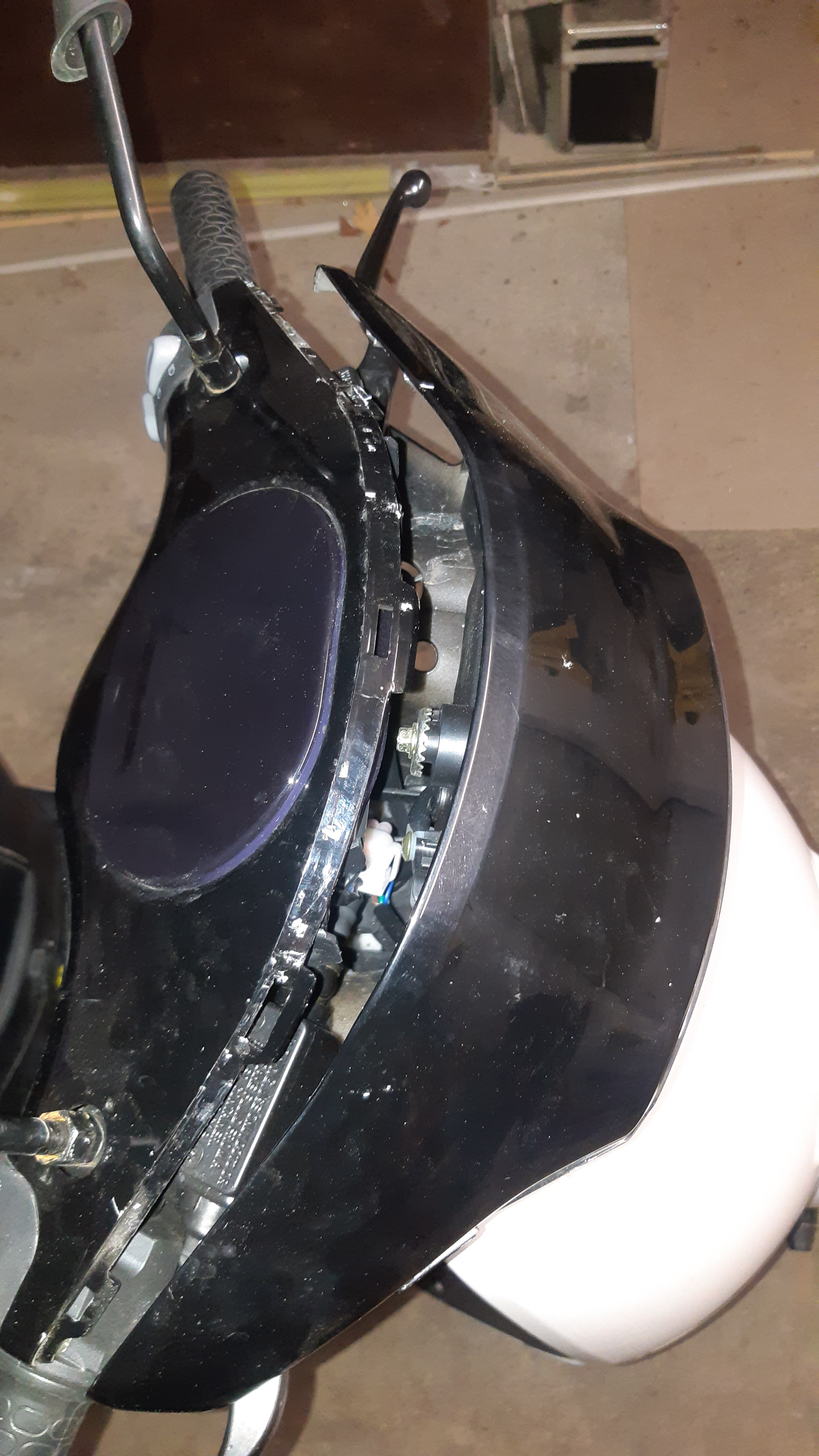

hat jemand schon mal die Lichthöhe an der EK 3 verstellt ?
Hatte heute ersten TÜV und da meinte er die Höhe sei etwas niedrig.
Ich fand auch das das normale und das Fernlicht nicht sehr weit gehen.
Bin für Erfahrungen und Tipps dankbar.

Dazu muss man die Cockpitverkleidung demontieren, hatte das irgendwo mal bebildert hier beschrieben, finde es aber nicht wieder. Ist jedenfalls nicht so trivial, dass man eine einfach zu erreichende Schraube hätte, die das bewerkstelligt.

Moin, also ich hab mich mal probiert mit den beiden anderen Beiträgen. Die unteren Lenkerverkleidungen vorne hab ich nicht abbekommen. Vielleicht war ich auch zu vorsichtig mit den Klipps. Ich bin nun hingegangen und hab die vordere Schraube unter der Lampe gelockert. Dann ist mir der Teil vorne entgegengekommen. (Der war schon gelößt) Hier bin ich dann mit einem 8er Schlüssel (glaube ich) rein und hab bei eingeschaltetem Licht probiert. Das ging dann ganz gut. Hab jetzt aber auch nur etwas tiefer stellen wollen was geklappt hat. Natürlich baumelt die Chose vorne umher, was eine präzise Einstellung unmöglich macht, aber für mich gings jetzt erst mal. Vielleicht hilfts wem!
Schöne Grüße Ben
