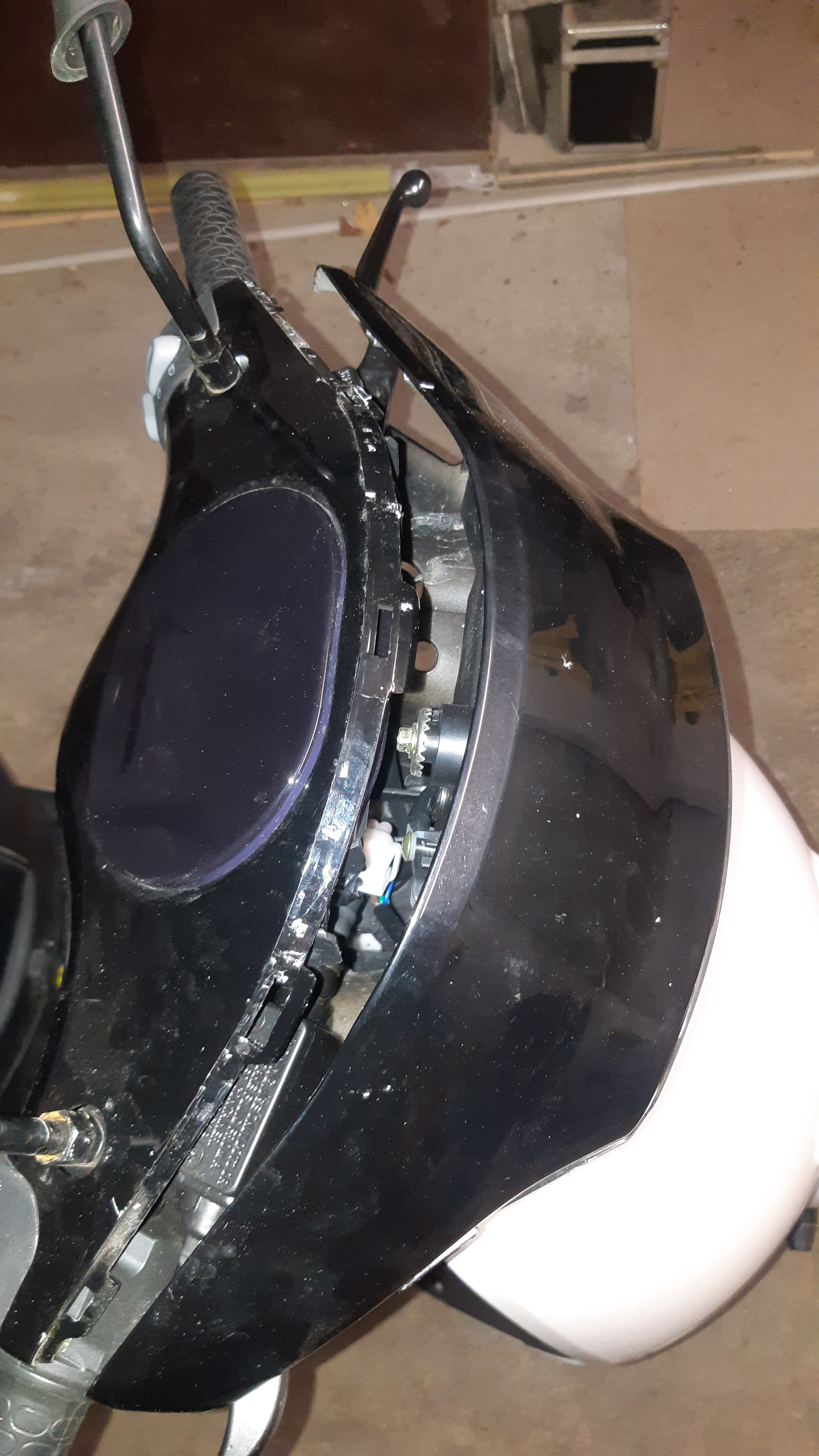

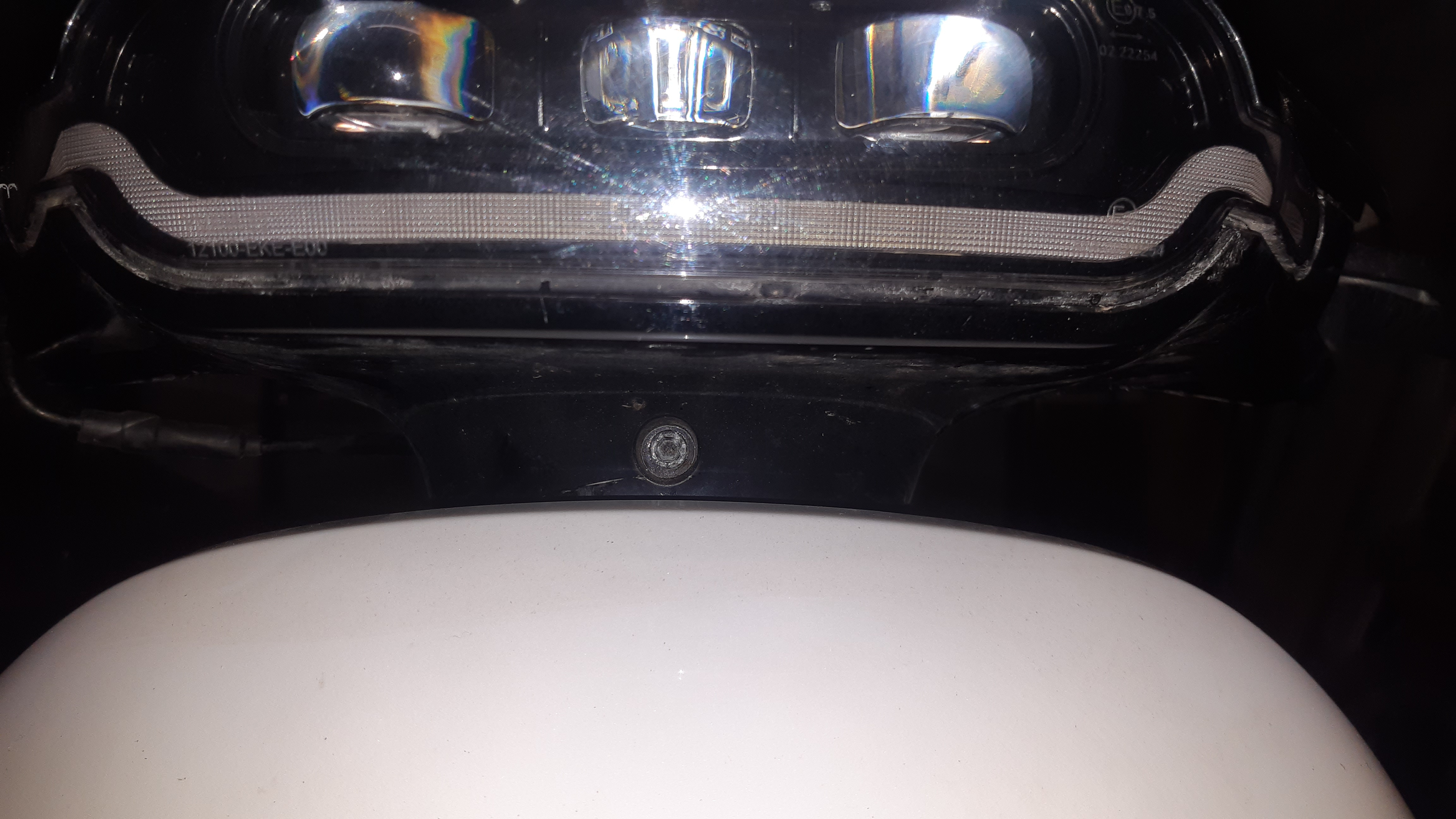

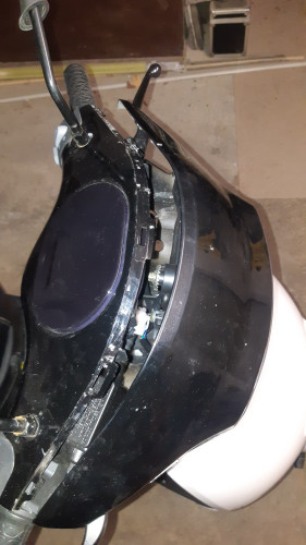

Re: Horwin EK3 - wie Lichthöhe einstellen ? -
Moin, also ich hab mich mal probiert mit den beiden anderen Beiträgen. Die unteren Lenkerverkleidungen vorne hab ich nicht abbekommen. Vielleicht war ich auch zu vorsichtig mit den Klipps. Ich bin nun hingegangen und hab die vordere Schraube unter der Lampe gelockert. Dann ist mir der Teil vorne entgegengekommen. (Der war schon gelößt) Hier bin ich dann mit einem 8er Schlüssel (glaube ich) rein und hab bei eingeschaltetem Licht probiert. Das ging dann ganz gut. Hab jetzt aber auch nur etwas tiefer stellen wollen was geklappt hat. Natürlich baumelt die Chose vorne umher, was eine präzise Einstellung unmöglich macht, aber für mich gings jetzt erst mal. Vielleicht hilfts wem!
Schöne Grüße Ben
