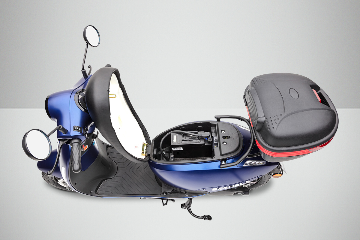

Olli-71 hat geschrieben: So 5. Feb 2023, 14:23 Ohne Umbau/gebastel passt kein 2. Akku rein. Sollte man erwähnen ;)
Man kann locker noch eine T Profil Abstandhalter montieren.
Gruß Conny

Re: Sli 5 nur 1,2 KW Motor?
Beitrag von Olli-71 »
Ich sagte ja, ohne Umbau geht's halt nicht ;) ich sagte nicht, daß es nicht möglich wäre ;)
Er kommt von Werk aus nicht mit Doppelsystem. Das sollte man erwähnen für Leute die das wichtig finden beim Kauf. Es hat nicht jeder Lust oder die Möglichkeit sowas anzupassen.
Nicht mehr und nicht weniger :mrgreen:
Beitrag von conny-r »
Anpassung ist überhaupt nicht erforderlich. Man stellt ihn einfach daneben. Umgesteckt muß allerdings werden. Das Fach ist in der Breite mehr als 5 mm größer.
Gruß Conny
Beitrag von guewer »
conny-r hat geschrieben: So 5. Feb 2023, 14:58 Anpassung ist überhaupt nicht erforderlich. Man stellt ihn einfach daneben. Umgesteckt muß allerdings werden. Das Fach ist in der Breite mehr als 5 mm größer.
Ja, aber wackelt der zweite Akku dann nicht recht bei Erschütterungen und schlägt eventuell sogar gegen den anderen? Steckt der wirklich fest in Führungsschienen des Plastikgehäuses so wie beim SLI-5?
Beim SLI-5 wackelte der zweite Akku übrigens auch immer leicht und es klapperte bei Erschütterungen. Ich habe mir damals so beholfen, dass ich so Filzstreifen (beim "Sonderpreisbaumarkt" für 1 € die Tüte erhältlich) in das Gehäuse klebte. Seitdem ist Ruhe.

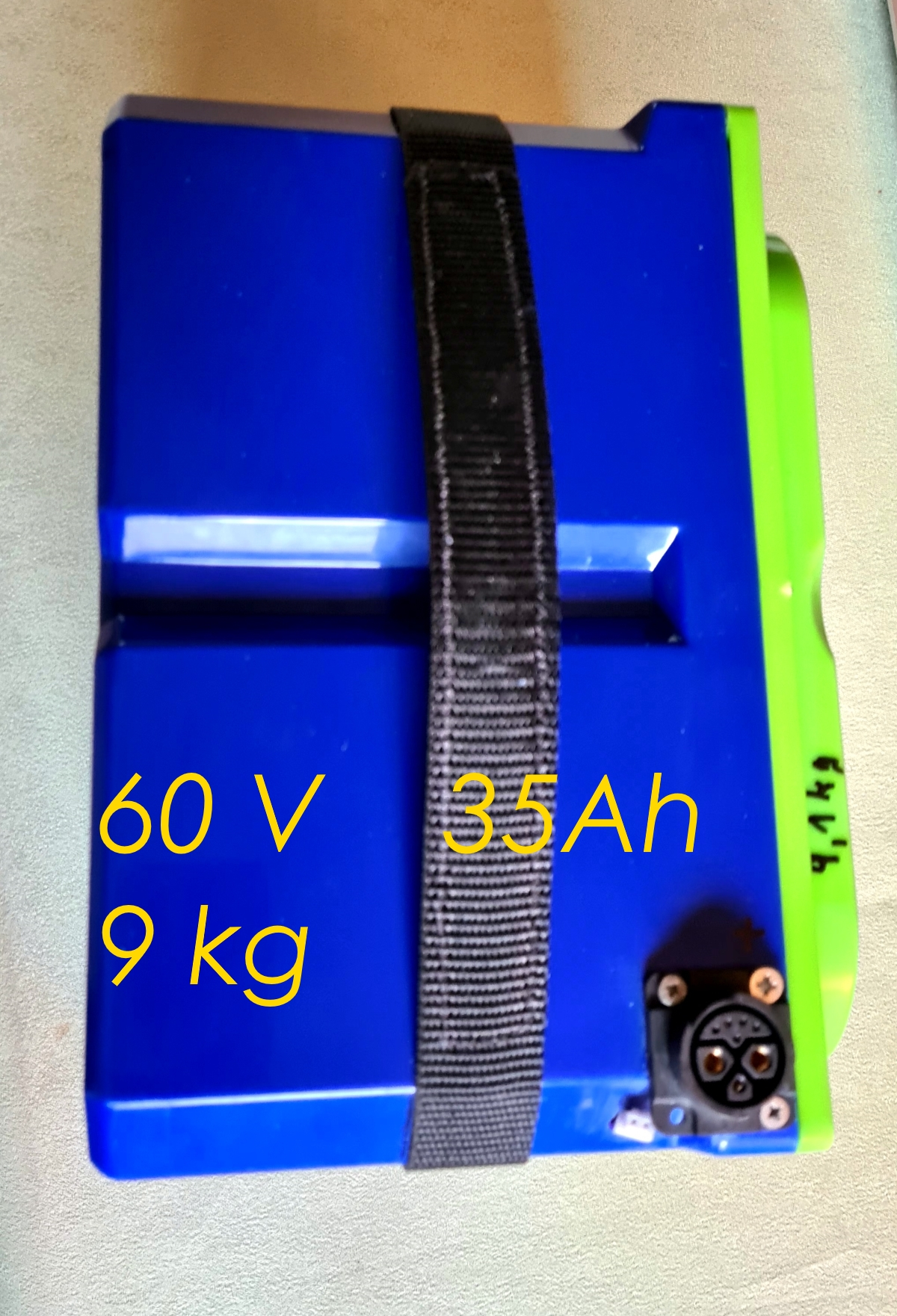

Deswegen würde ich in dem Falle ein T Profil einkleben. Ich habe nur einen und daneben Material und Eierkarton.
Will einen größeren einbauen, hat aber keine Eile.
Gruß Conny
conny-r hat geschrieben: So 5. Feb 2023, 19:20 Deswegen würde ich in dem Falle ein T Profil einkleben. Ich habe nur einen und daneben Material und Eierkarton.
Habe es getan, da wackelt nichts mehr und der Helm passt oben drauf. :lol:
