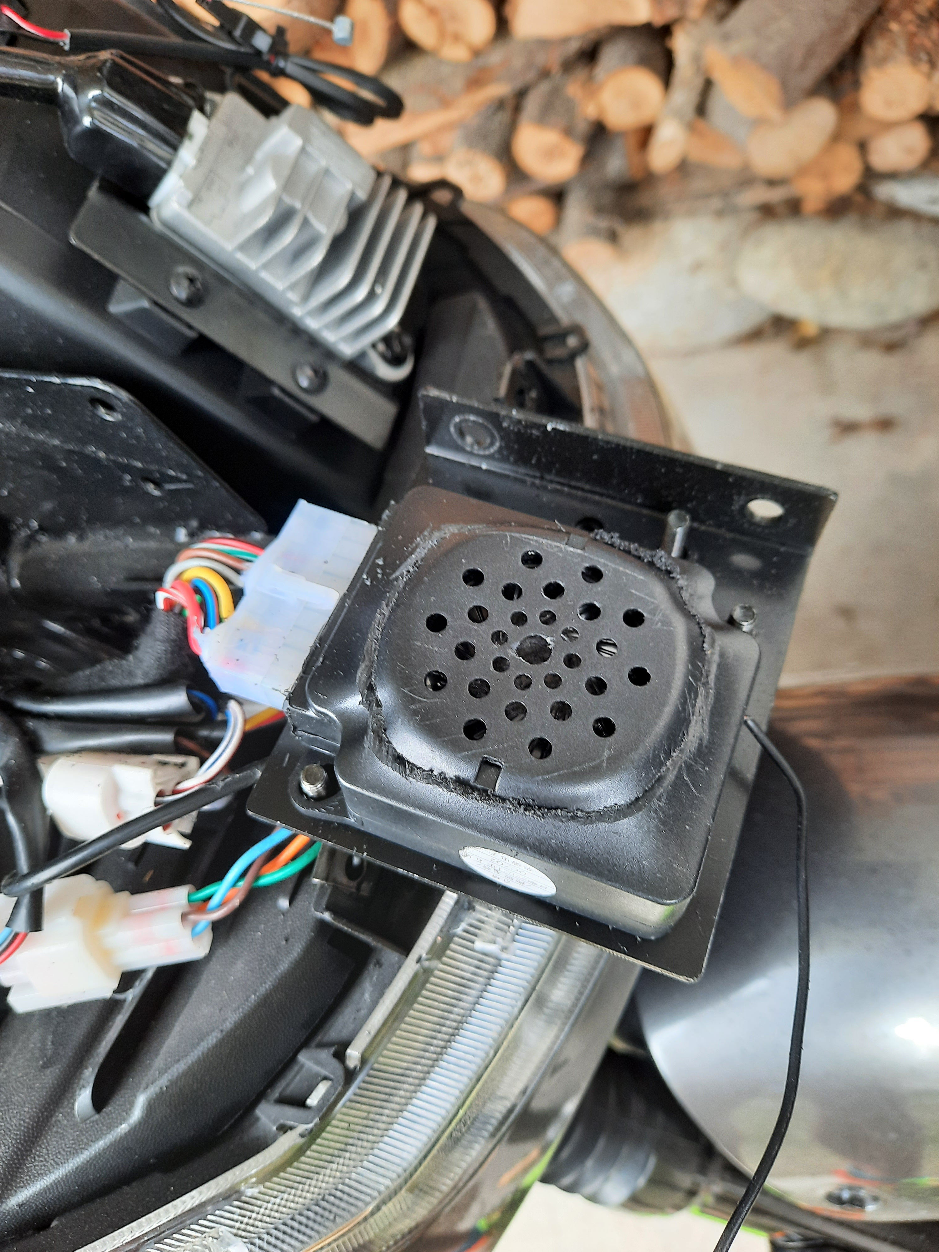

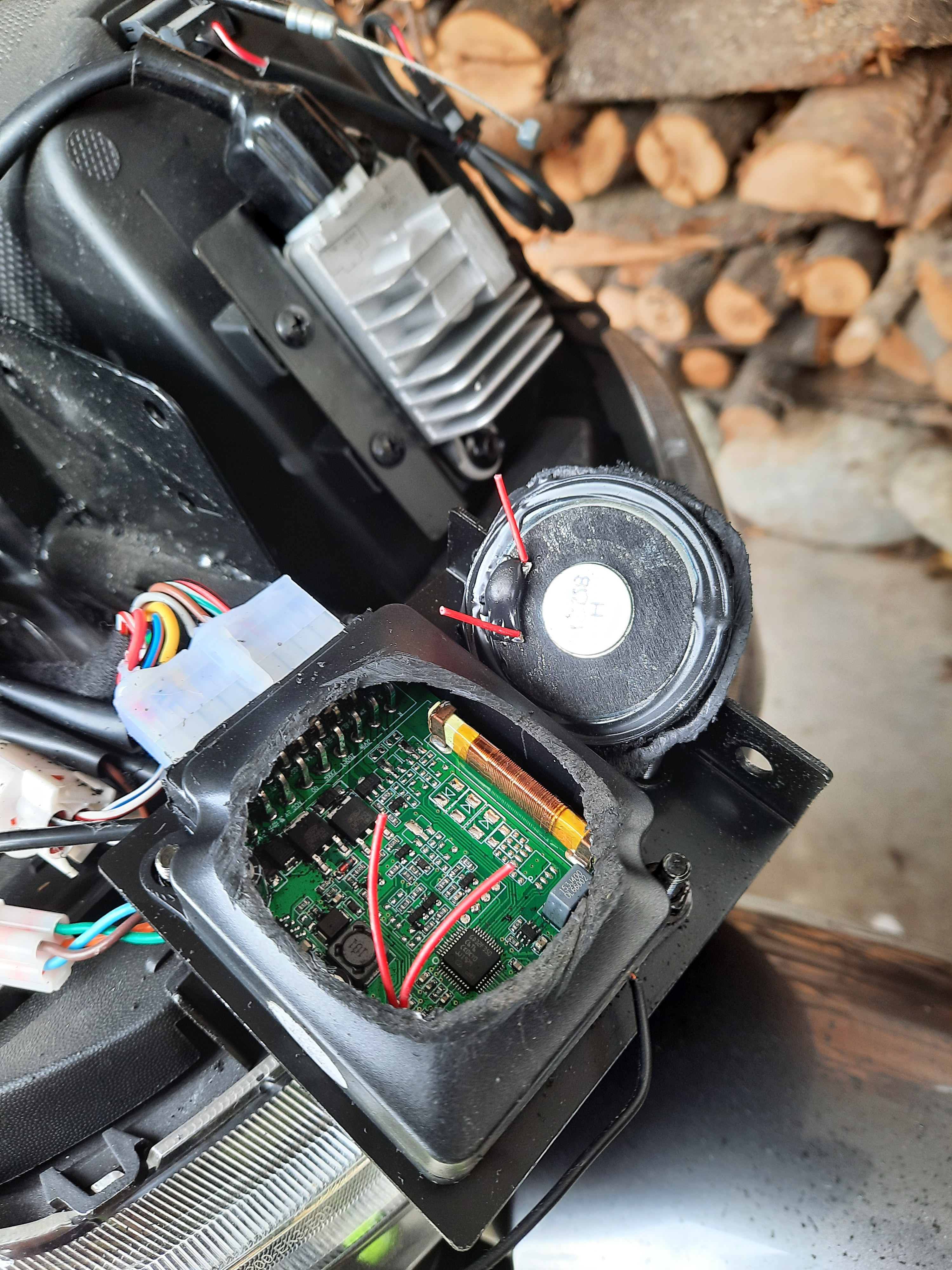

Hallo zusammen
habe das selbe Problem mit der hypersensiblen Alarmanlage beim ek3. Bevor sie mich zu Tode nervt, habe ich sie jetzt ausgebaut.
Habe die Box aufgesägt und die Kabel zum Lautsprecher getrennt. (Begrüßungs/Abschiedssound und Blinkergeräusch hört man auch nicht mehr)

Hallo lbb, erstmal herzlich willkommen im Forum und danke für die Fotos! Jedenfalls mal ein echter Einblick
Es sieht so aus, als wenn man die Einheit auch aufschrauben kann, indem man die beiden Schrauben auf der anderen Seite löst. Dann ist es bestimmt möglich, die Platine auszubauen. Die galantere Möglichkeit wäre dann ein Schalter in der Zuleitung des Lautsprechers. Bei Bedarf ist die Alarmanlage dann nutzbar.
Eine andere Lösung wäre, die ganze Fläche mit möglichst dämmendem Material abzukleben. Dann wird der Sound garantiert deutlich leiser.

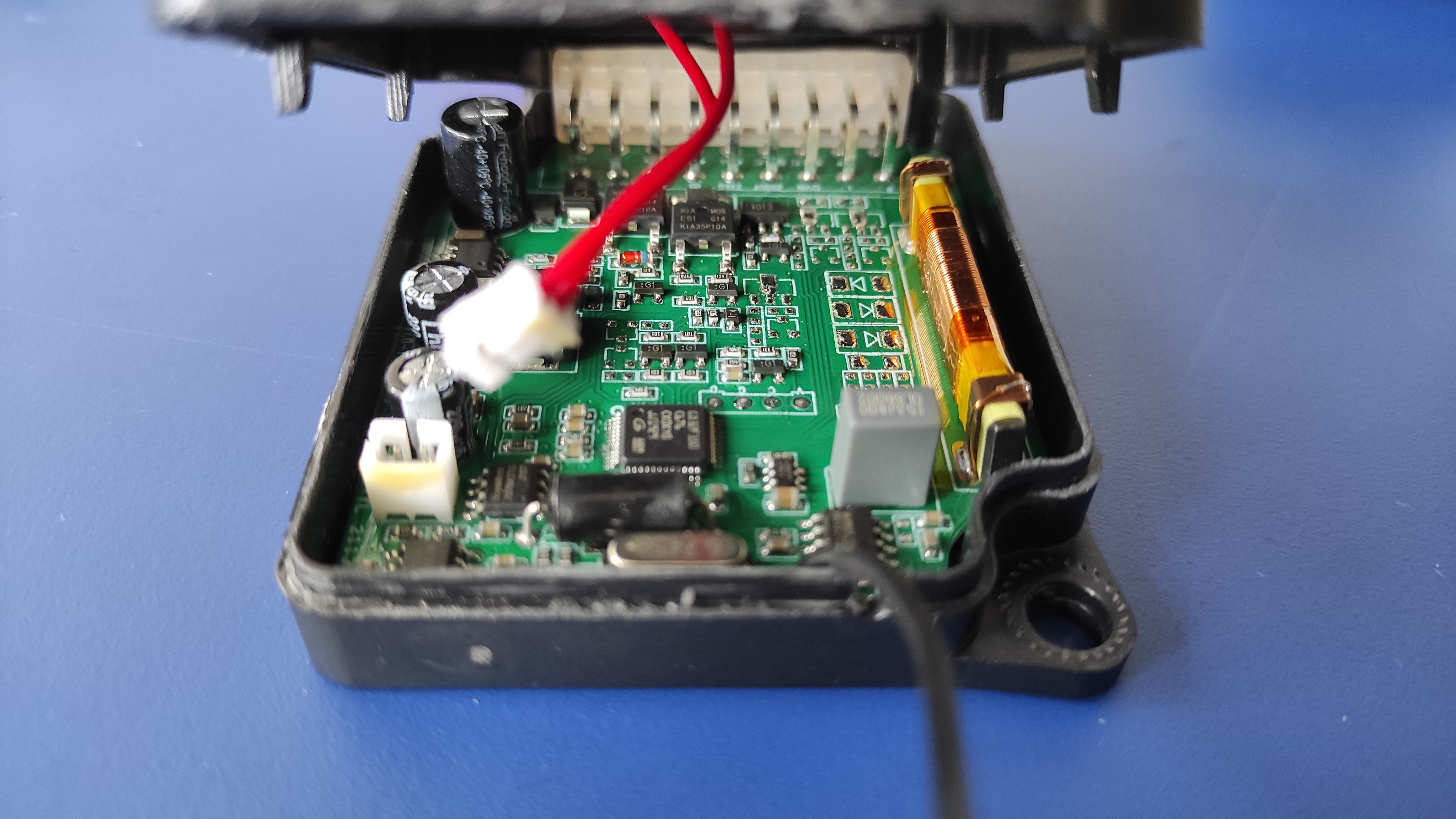

Auch ich habe seit dem Kauf dieses Problem, der "Bewegungsmelder" ist einfach viel zu sensibel.
So ganz haben mir die Lösungen aus dem Formun noch nicht gefallen. Auch finde ich die Startmelodie ziemlich lächerlich, ewig diese dämliche gedödl beim ein- und ausschalten. Hatte ja schon einige Roller, aber sowas hat noch keiner gemacht. Ist wohl ne China Sache, die stehen glaub ich auf so Spielereien...
Wo der Sound herkommt ist ja schon klar. Ich habe mir die Platine auch mal kurz angesehen, konnte aber kein Bauteil identifizieren, dass als Sensor agieren könnte. Evtl. ist ein Beschleunigungssensor verbaut. Der würde aber direkt vom µController ausgelesen, d.h. den würde ich nicht "auslöten", wer weiß ob der Rest dann noch funktioniert.

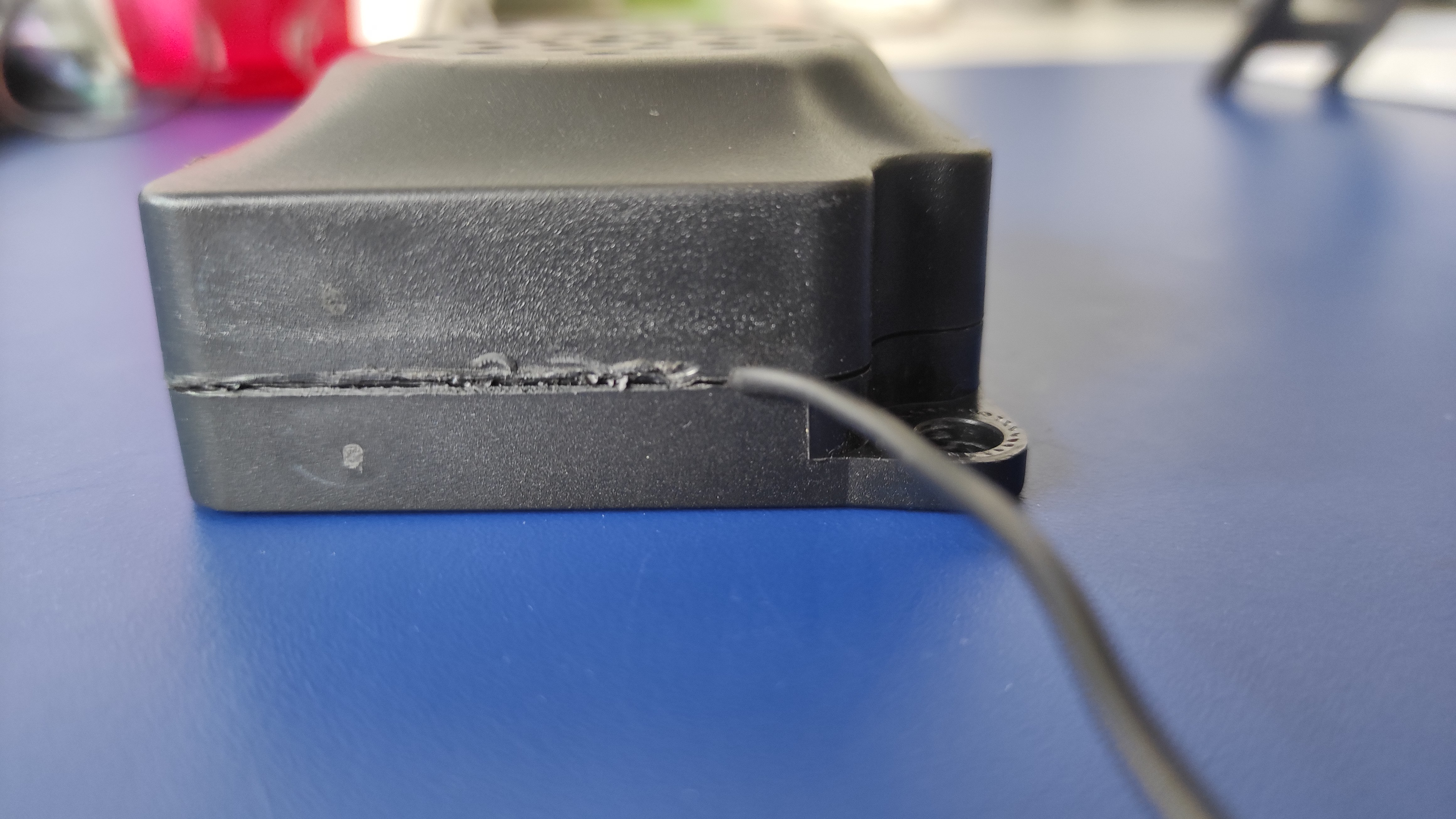

Das Kunststoffgehäuse besteht aus zwei Teilen, Ober- und Unterschale. Wenn man nun mit dem Cutter zwischen beiden Teilen rein schneidet (Vorsicht, dass ihr nicht zu weit rein kommt) und eine Seite damit quasi öffnet, dann kann man die Teile mit sanfter Gewalt auseinander klappen. Am besten auf der gegenüberliegenden Seite des Steckers, der ist nämlich verklebt und fungiert dann als "Gelenk" da der Kleber recht weich ist.
Dann muss man nur noch den Stecker abziehen, an dem der Lautsprecher angeschlossen ist. Und der Roller bleibt auch stumm!
Danach die beiden Gehäuseteile wieder zusammendrücken und mit etwas Klebeband zusammen kleben (Wahlweise natürlich auch ein Tropfen Sekundenkleber). Man sieht fast gar nichts davon, und ist reversibel.
