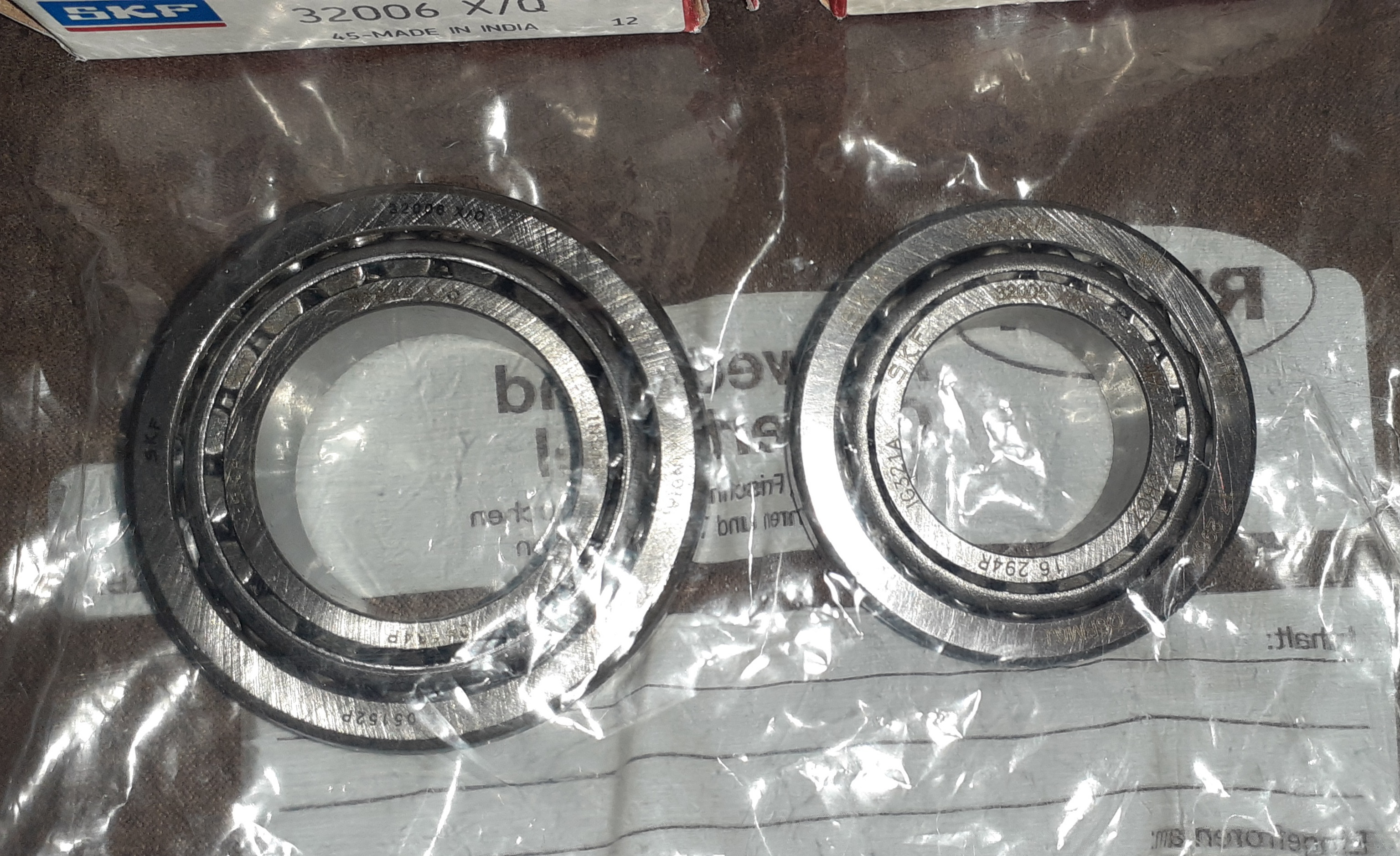

Ich wollte gut an den Lenkkopf ran kommen und dafür musste ich die schwarze senkrechte hintere Plastikwand wo das Handschuhfach drin ist abnehmen. Und um das abzubekommen muss man die Verkleidungsteile abnehmen die ich abgenommen habe.
Das von dir verlinkte Lager passt nicht in mein Rohr vom Lenkkopf. Ins Rohr passt nur ein Lager mit 50 mm Außendurchmesser, da das Rohr einen Innendurchmesser von genau 50 mm hat. Deswegen passte weder das aus China geschickte noch ein SKF Lager.
Das Lager muss wie gesagt 50 mm Außendurchmesser und 30 mm Innendurchmesser haben für meinen NGT Sport von 2019.
Bei NIU bekommt man nur Kugellager als Ersatz für ein verschlissenes Lager.
Oder hat irgendjemand einen Link zu einem Kegelrollenlager in passender Größe?

ja, ich hatte das für den n1s verlinkt, wie geschrieben, ich vermute aber die anderen Größen (für den NGT) gibt es auch... danach habe ich nicht gesucht.
Wenn der NGT nicht ganz anders aufgebaut ist, verstehe ich nicht wieso man da von hinten ran müssen sollte? Klar, ist bisschen eng, und ich habe auch schon geflucht weil mir der Abstandshalter von der schraube unten reingefallen ist (magnetstange hat mich gerettet), aber das ging mit dem Spezialwerkzeug und nem 32 schlüssel ohne probleme von vorne auf. [wie gesagt, kann ja sein dass das beim NGT anders ist, auch wenn der bis auf ein paar maße fast gleich aufgebaut ist].

Also bei meinem N1s und bei meinem GTS Sport sind etwa gleich viele elektronische Teile vorne drin. Ich hab die beide schon offen gehabt, da ist nicht viel um. Ja, die Gabel hat leicht andere Durchmesser, das Teil raussuchen, dafür hab ich leider gerade keine Zeit, war ja nur eine Suchanregung, wenns das nicht gibt, dann bleibt halt nur der Original NIU Ersatzteilservice/Händler /z.B. Kannst es ja her bestellen. https://gasgriff.com/Lenkkopflager_7
) oder Ebuy7 wenn man Zeit hat.

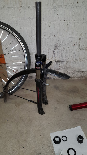

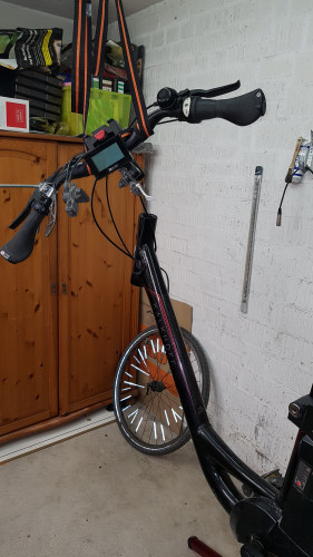

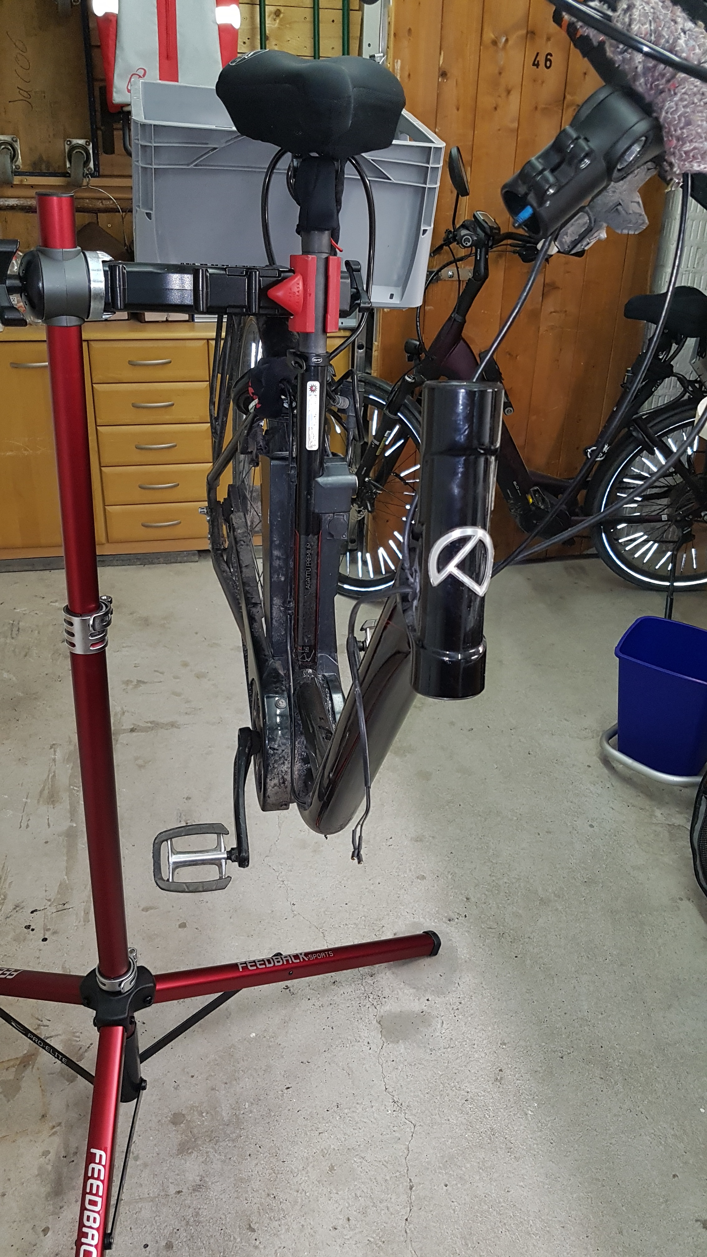

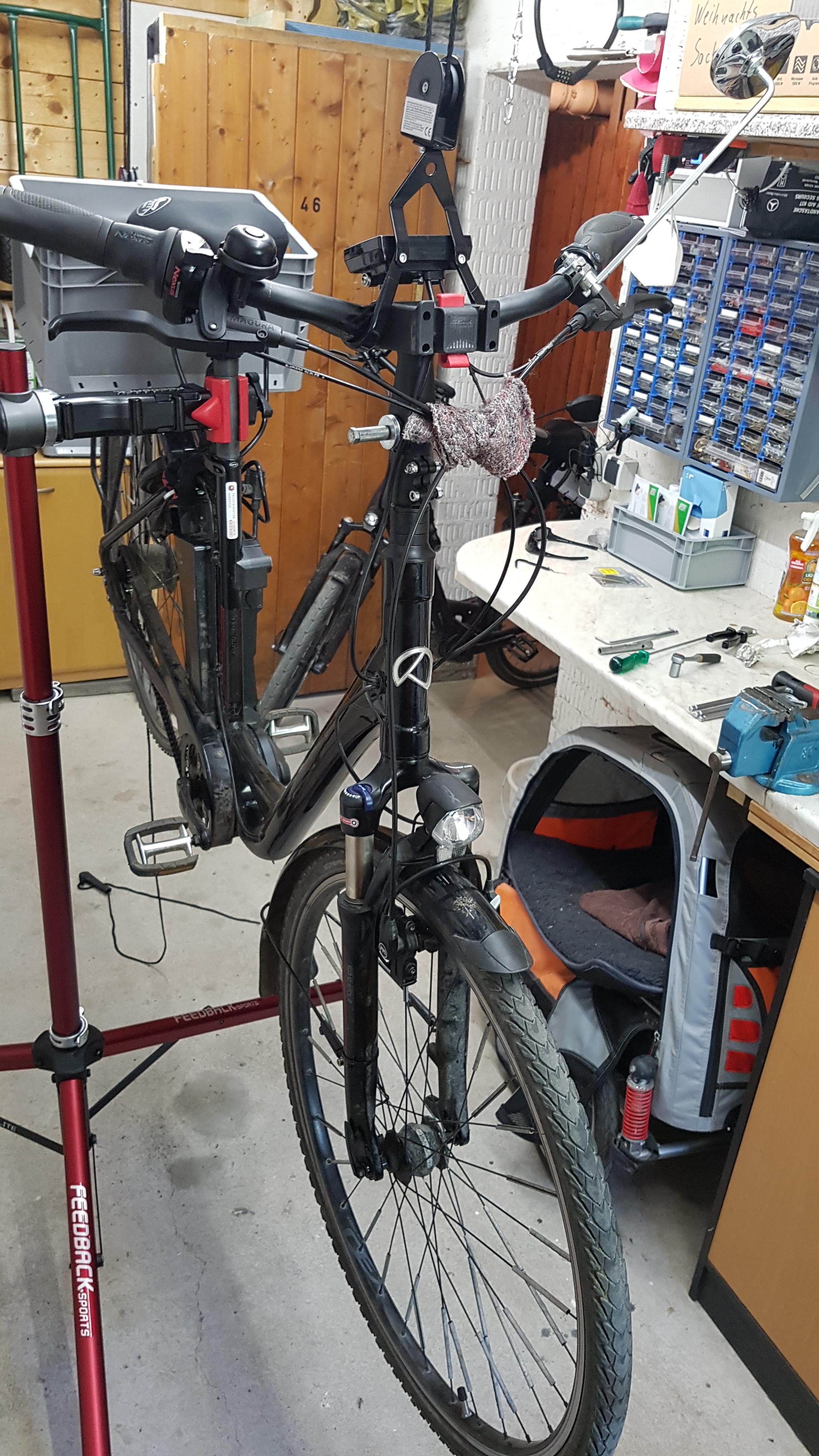

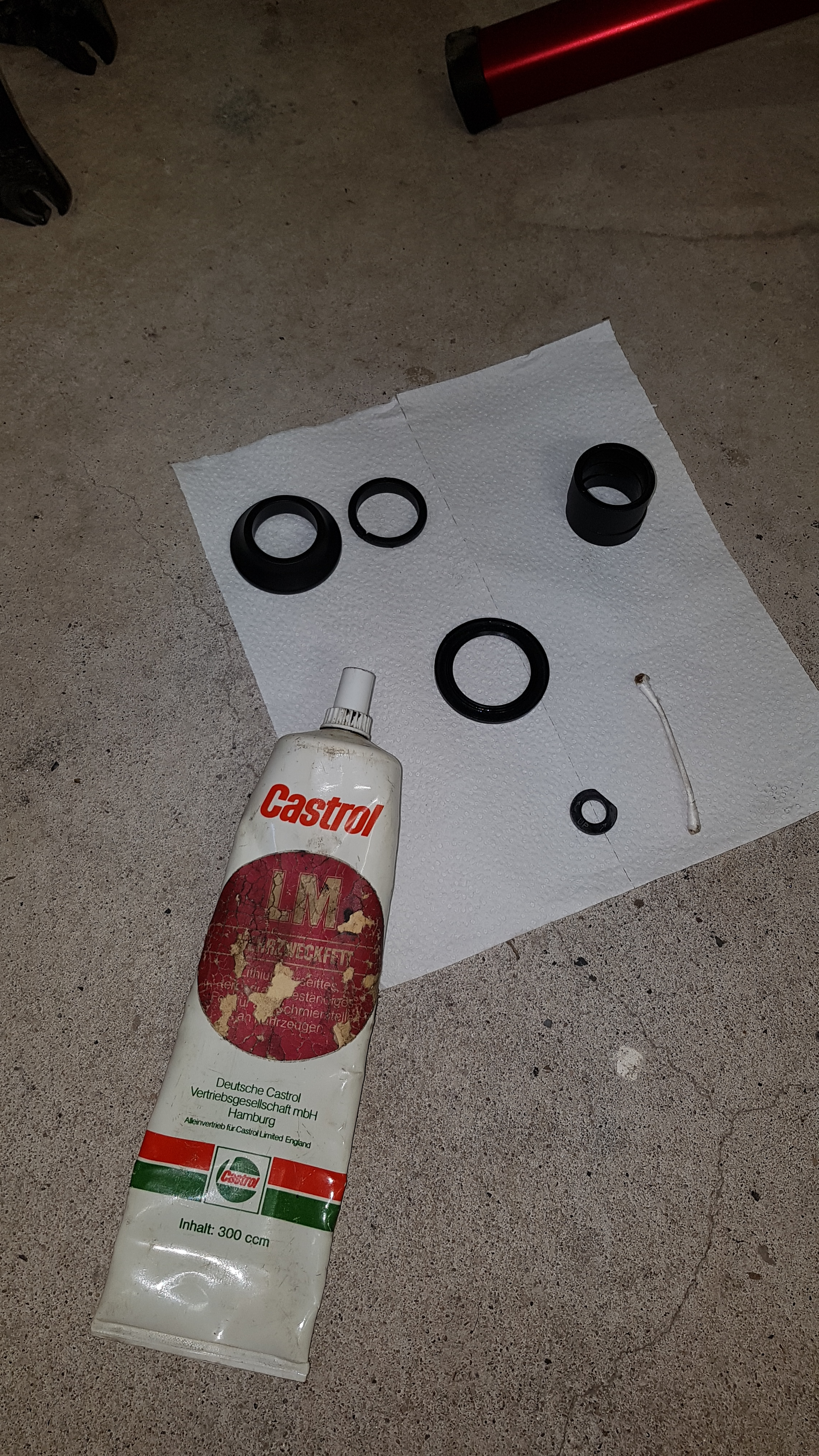

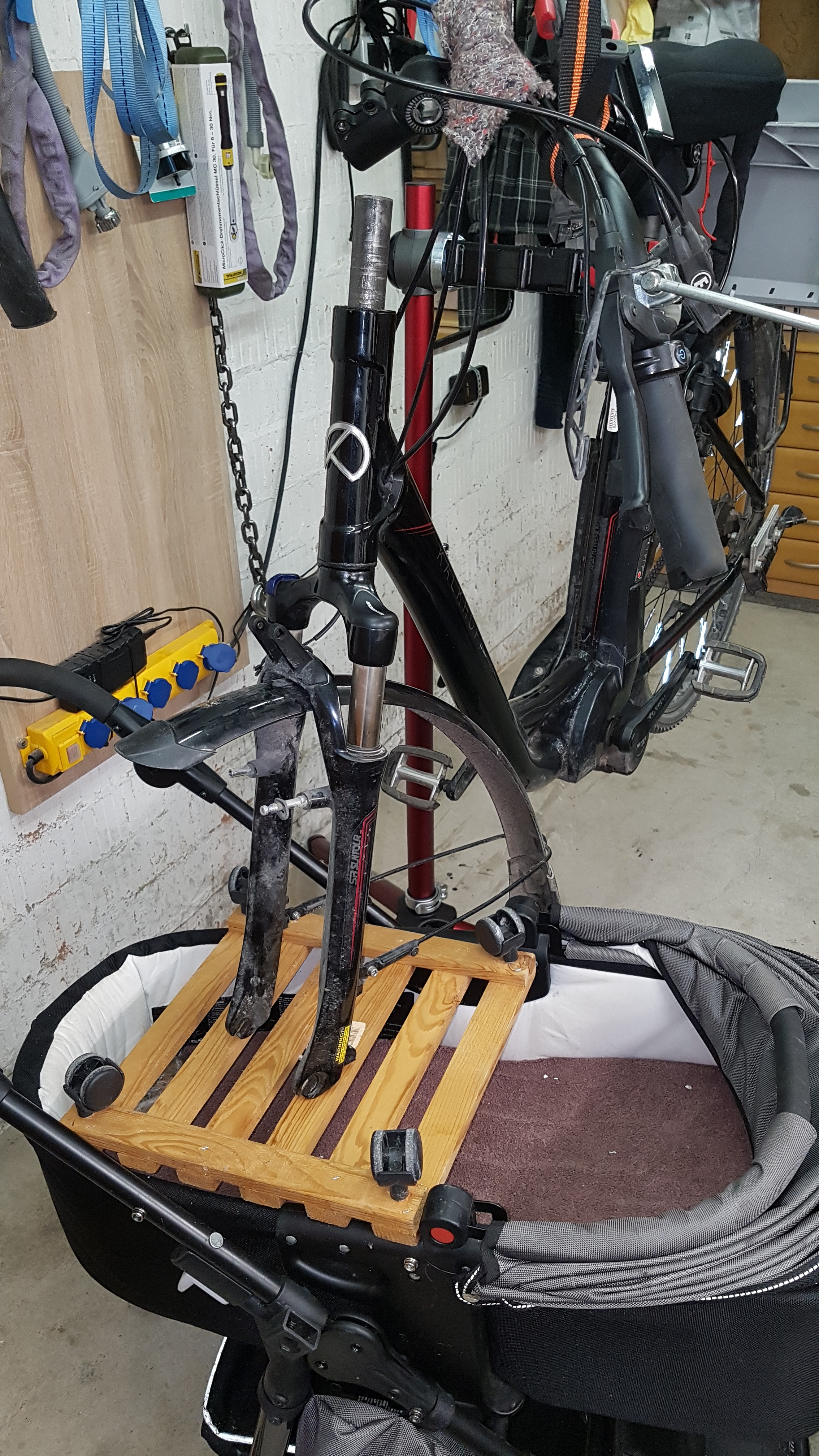

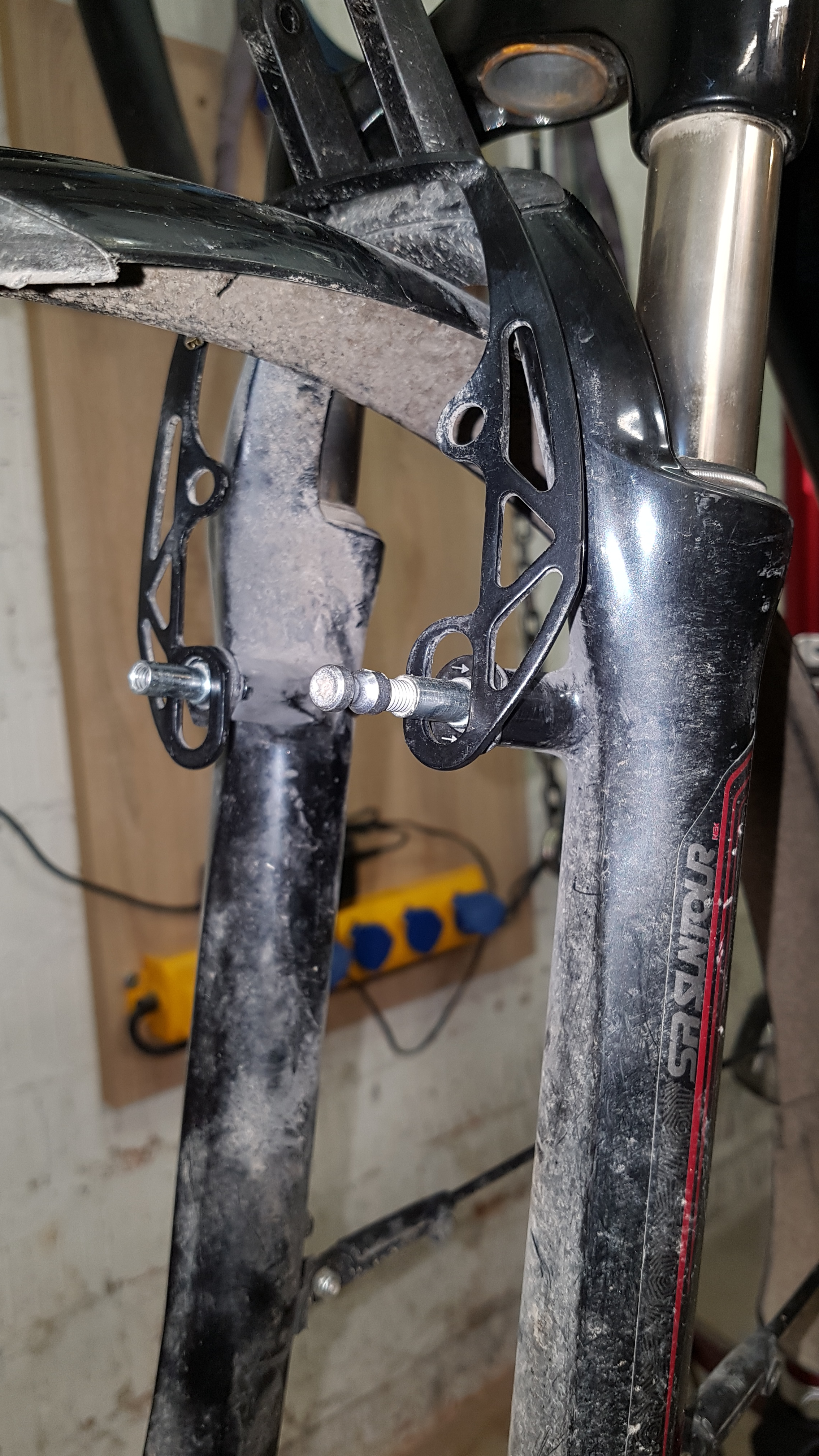

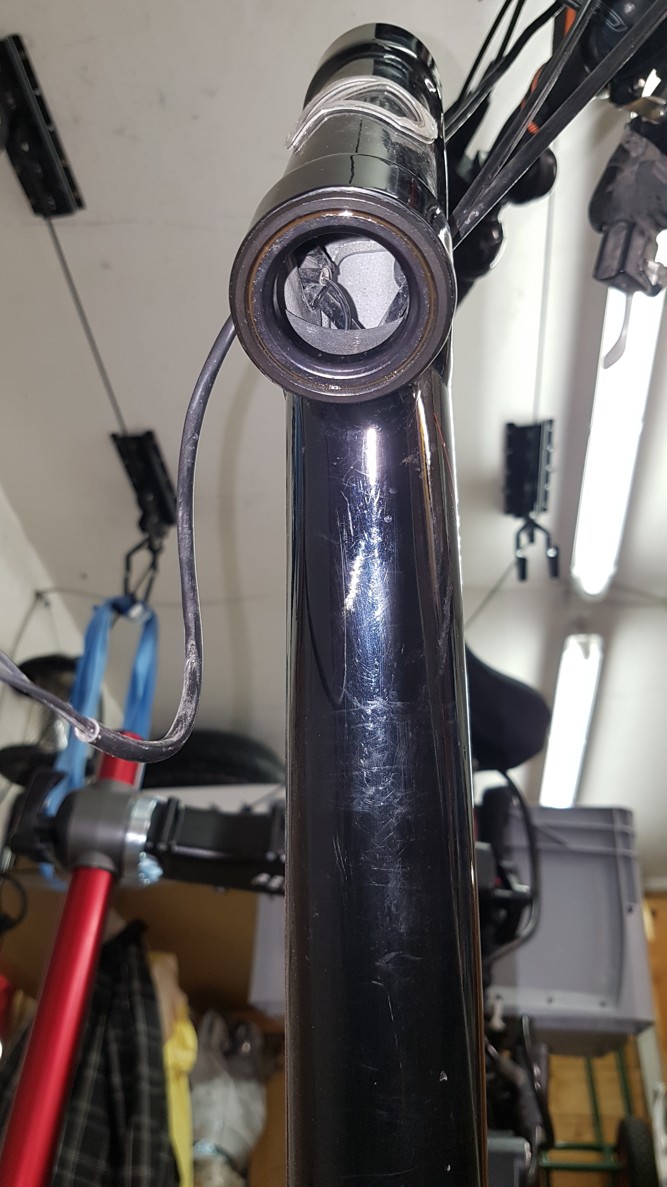

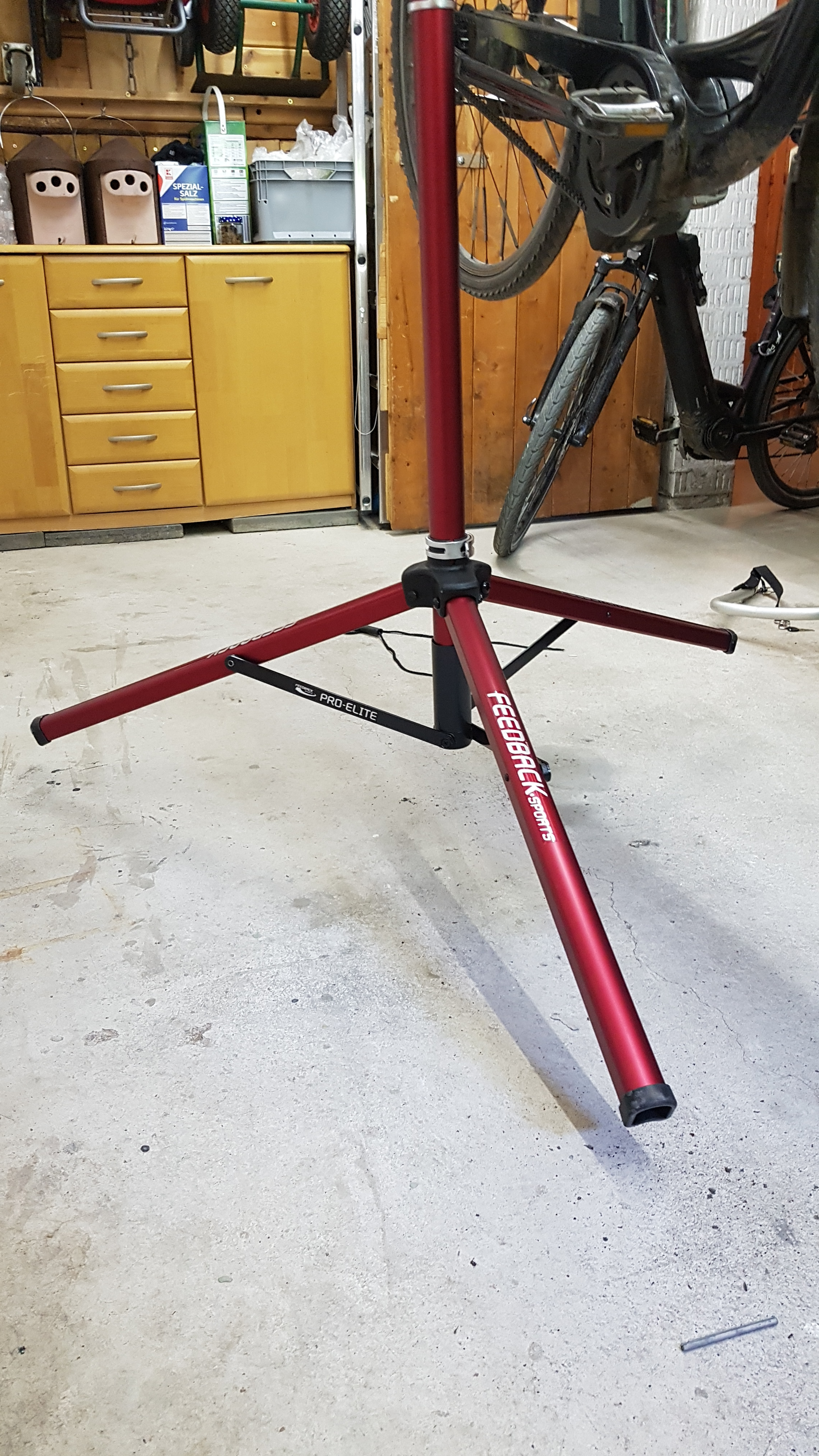

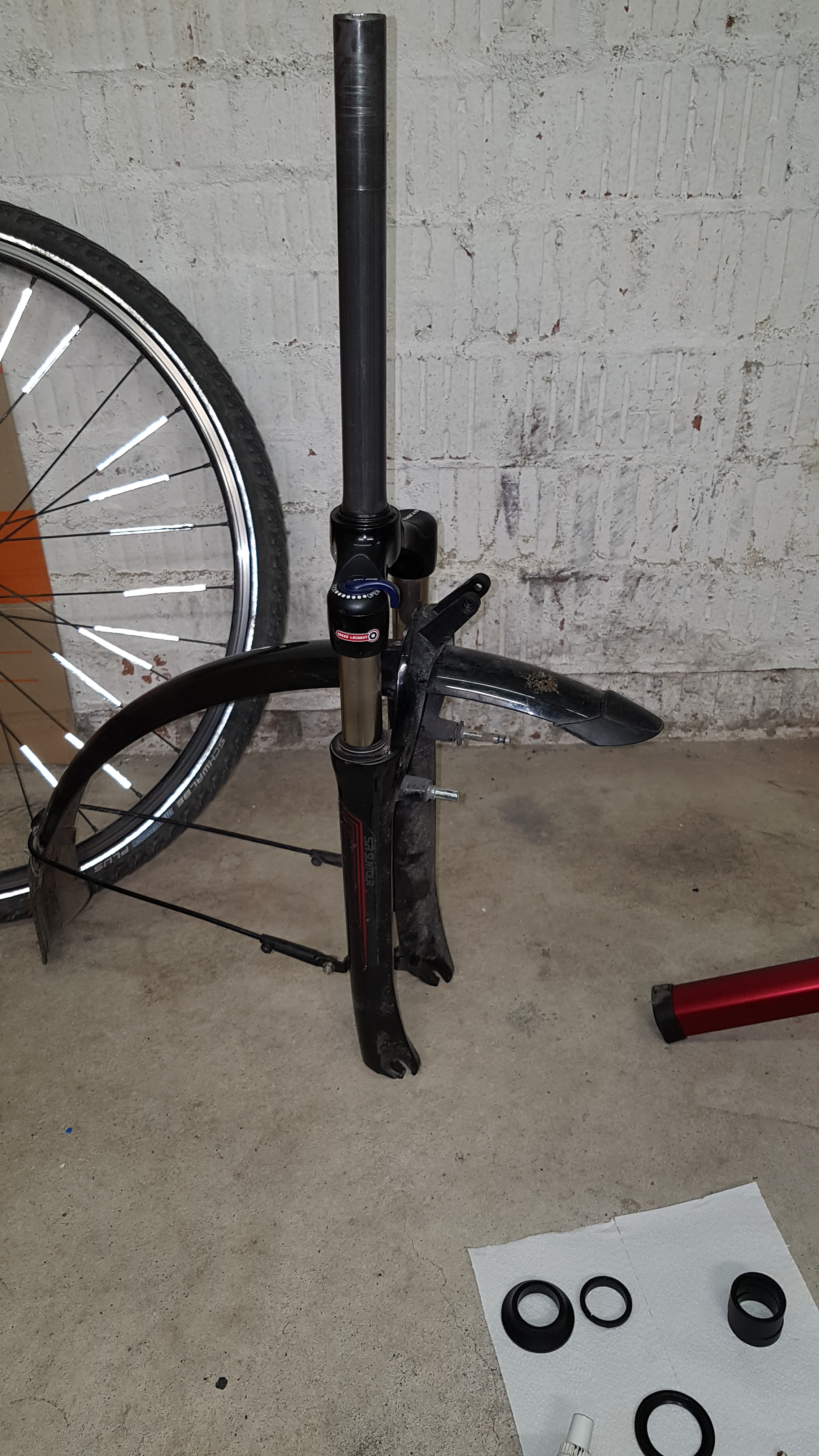

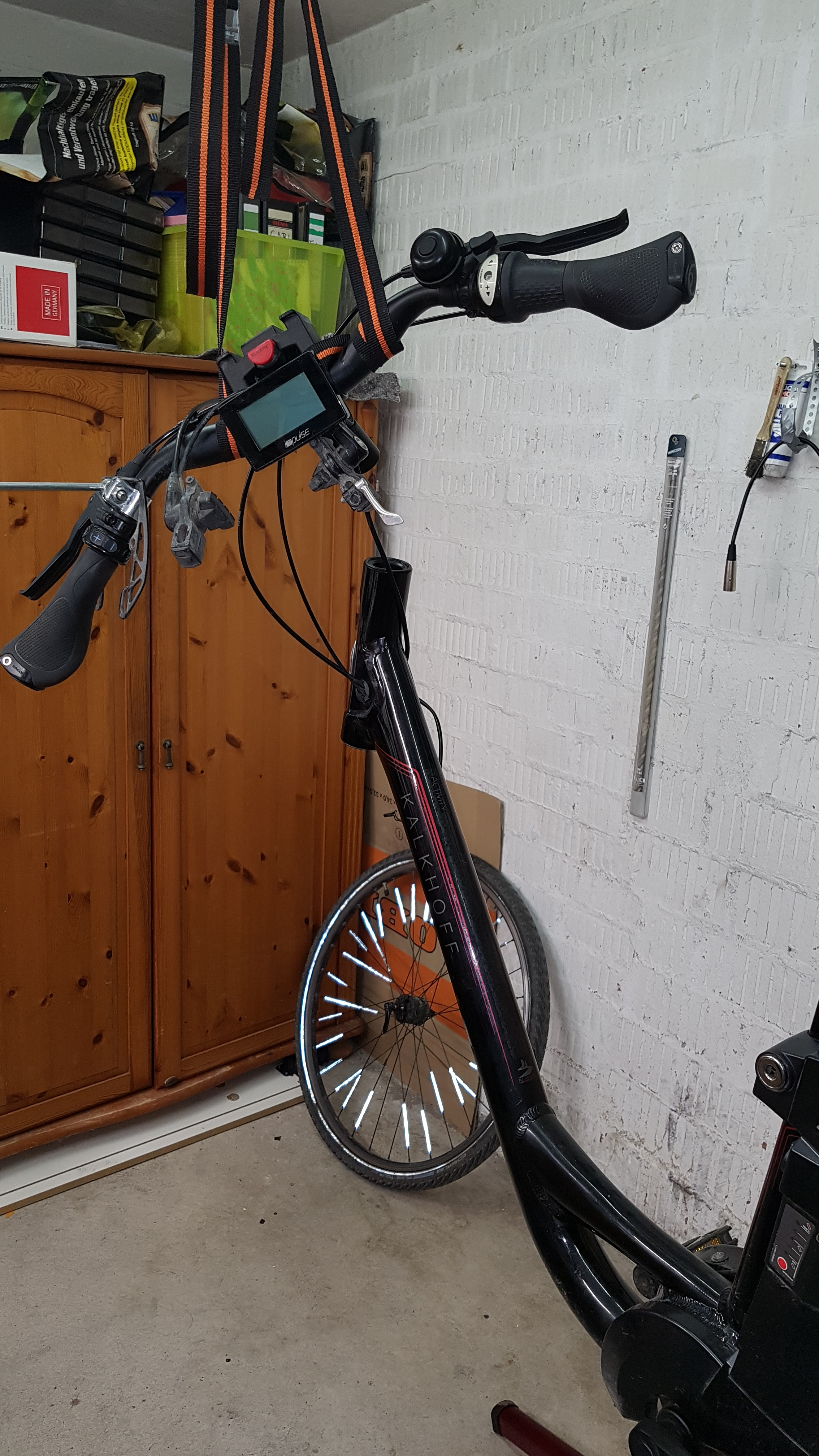

heute hab ich mich mal am LKL am Fahhrad ausprobiert, vorn alles abgebaut in einer Reihenfolge.
Alles gesäubert und neu eingefettet. Dann rückwärts wieder zusammengebaut. Die Bremse vorn auch gleich gesäubert wie es bei meinem NIU auch an der Hinterradbremse so war. Und genau so werd ich es bei meinem NIU auch machen wenn das LKL eingestellt / getauscht werden muss. so, das war eine einfache Arbeit für mich. Wenn der NIU dran ist werd ich den auch so ähnlich wie das Fahrrad auseinander nehmen und das LKL nachziehen oder auswechseln. Vereisungsspray und nen Bunsenbrenner hab ich auch für das Auswechseln der Lager.
also selbst ist der Mann.
Gute Fahrt

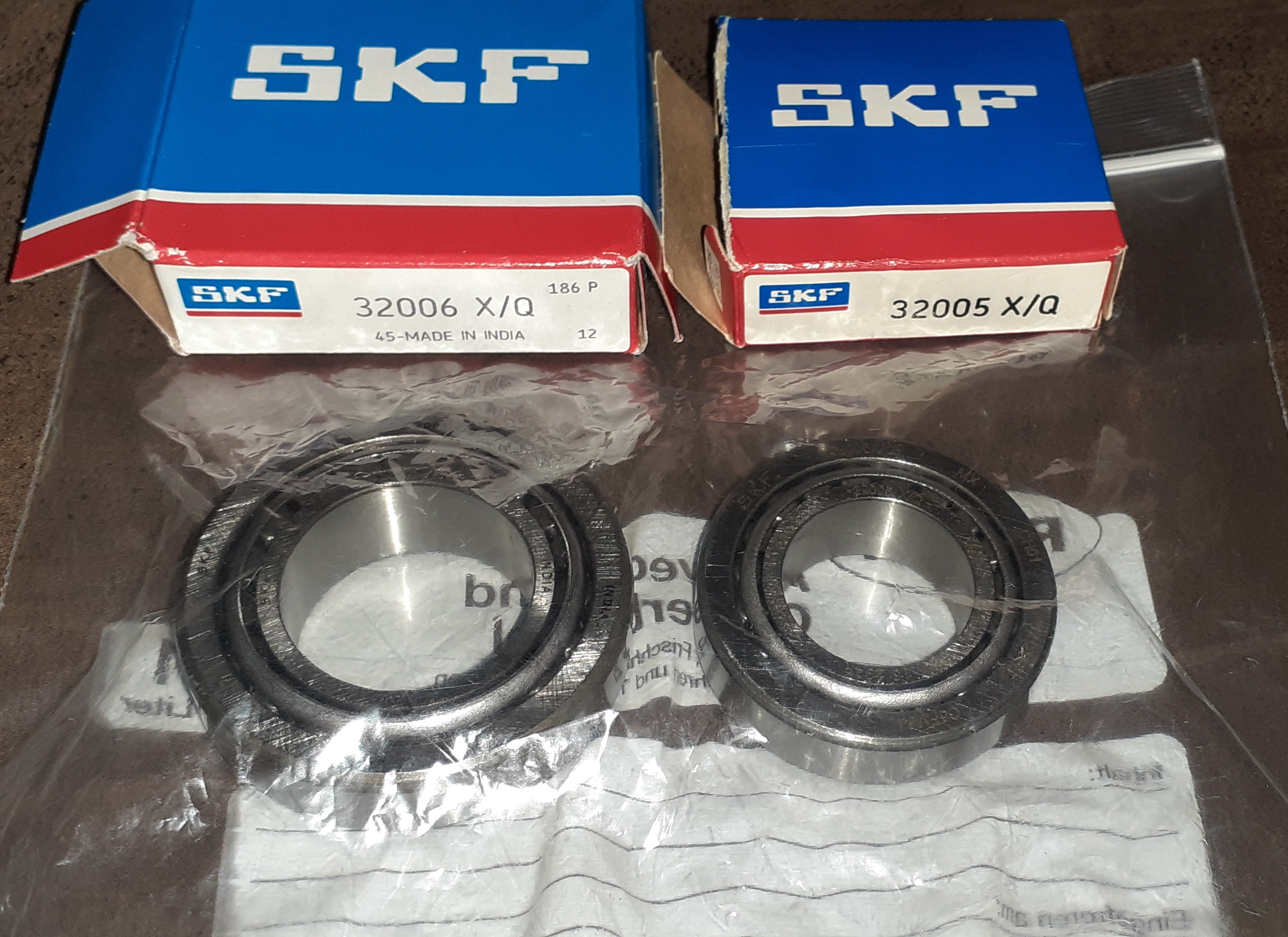

Bin gerade zufällig in diesen Thread gestolpert. Da mein N1 noch nackt dasteht würde ich gern wenigstens das untere Lager auf Kegelrollenlager umrüsten. Habe zwar neue Lager verbaut, aber die sind qualitativ nicht unbedingt berauschend.grupposportivo hat geschrieben: So 13. Feb 2022, 22:20 Ich wollte gut an den Lenkkopf ran kommen und dafür musste ich die schwarze senkrechte hintere Plastikwand wo das Handschuhfach drin ist abnehmen. Und um das abzubekommen muss man die Verkleidungsteile abnehmen die ich abgenommen habe.
LG Achim 2
Gibt es neue Erkenntnisse ind Sachen Kegelrollenumbau? Sonst muss ich nach dem alten Lager graben und selbst messen.
Oben dürfte auf dem Kugellager nicht so viel Last drauf liegen. Mein Niu ist eigentlich ein Cargo (jedenfalls der Rahmen und die Gabel).
Da wundert mich das Kugellager. Hinten ist im Bereich der Schwinge alles verstärkt, vorn Serie.
Zumindest das Gabeljoch ist inzwischen verstärkt.
