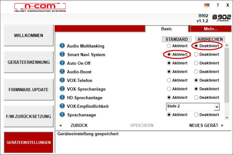

Ich bin echt gerade absolut ratlos. Geht nicht mehr zu pairen. Mir fällt jetzt nur noch ein die Firmware via PC neu zu flashen.

Das wird dann wohl hoffentlich wieder gehen...Kadett 1 hat geschrieben: Mi 29. Mär 2023, 14:30 ... Mir fällt jetzt nur noch ein die Firmware via PC neu zu flashen.
Ich habe jetzt noch was gefunden bzgl. Naviansagen.
Um das zu aktivieren, muss man "Audio Multitasking" deaktivieren.9.3. Smart Navi System
Mit der Funktion "SMART NAVI SYSTEM" können Sie auch während der Intercom-Unterhaltung oder
während Sie FM-Radio hören die Navigationsanweisungen des Smartphone hören.
Der Ton stoppt, um die Übertragung die Navigationsanweisungen vom Smartphone zu ermöglichen,
und wird am Ende der Anweisungen automatisch wieder hergestellt.
Die Funktion "SMART NAVI SYSTEM" ist standardmäßig auf dem Gerät deaktiviert.
Sie können die Funktion im Konfigurationsmenü aktivieren / deaktivieren (Kapitel 6).
Hinweis: Wenn das Smart Navi System aktiviert ist, stoppen alle Audioinformationen, die vom
Smartphone kommen (z. B. Benachrichtigungstöne), vorübergehend den laufenden Ton.
Klingt für mich absolut plausibel, daß es daran liegt! Also gemacht:
...und es hat absolut nichts gebracht
Jetzt frag ich mal bei BMW.

Vollzug
Nach dem flash konnte ich mich wieder verbinden. Leider brach die Verbindung ständig ab , ich war kurz davor den Krempel heraus zu rupfen
Ich habe dann aus purer Verzweiflung alles Kreuz und quer gepairt auch Handy und Headset am Telefon und gelöscht und wieder verbunden usw. Was soll ich sagen ich keinen blassen Schimmer wieso und wie ich es geschafft habe aber im normalen Modus geht alles
Nur beim Kartenmodus geht die Musik aus und es kommen nur Ansagen. Ich vermute das eventuell mein Handy abstinkt da zu viel Daten via bt gesendet werden. Ansonsten geht alles. Man könnte mir jetzt eine Knarre an den Kopf halten aber ich könnte nicht beschreiben wie ich es gemacht habe.
Fakt ist aber das Firmware zurück setzen in der PC Software hat was getan, ich bin auch nicht sicher was aber es könnte für den einen oder anderen der letzte Strohhalm sein vermute ich.

D.h. Naviansagen gehen jetzt? Dann aktiviere doch mal das Audio-Multitasking oder Smart-Navi. Was Du beschreibst klingt so, als wenn beides aus ist. Bei meinem N-Com ist das so per default.
Ich habe vorhin auch die Firmware nochmal drübergebügelt, dann nochmal alles zurückgesetzt - keine Änderung.
Ist mir jetzt auch endgültig egal, ich brauche die Naviansagen ja nicht wirklich.
