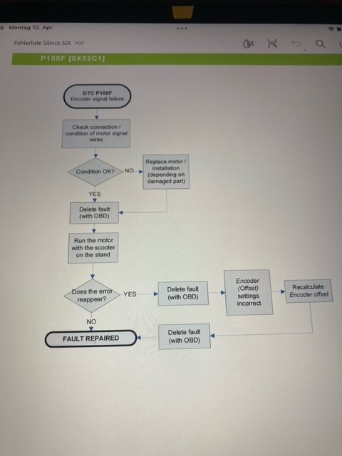

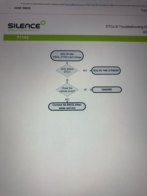

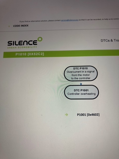

Manfred 77
Beiträge: 371
Registriert: Fr 8. Mär 2013, 08:55
Roller: Silence S01
PLZ: 8380
Re: Defekter Controller / Motor
Beitrag von Manfred 77 »
Hi!
Vielleicht könnt ihr damit etwas anfangen!
Frohe Ostern!
Lg Manfred77

Cool, danke. Ohne jetzt Spezi für Votol zu sein, decken sich die Fehlermeldungen mit dem Video.
Der Controller schaltet vermutlich ohne PWM reinen Gleichstrom und "knallt" deshalb so los.
Das führt zum Abschalten und vorher dem Overcurrent.
Die Fehlermeldungen kommen vermutlich von einem anderen Device im Roller, also nicht alle vom Controller selbst, und aus dessen Sicht geht beim Controllerreset die CAN-Verbindung flöten.
