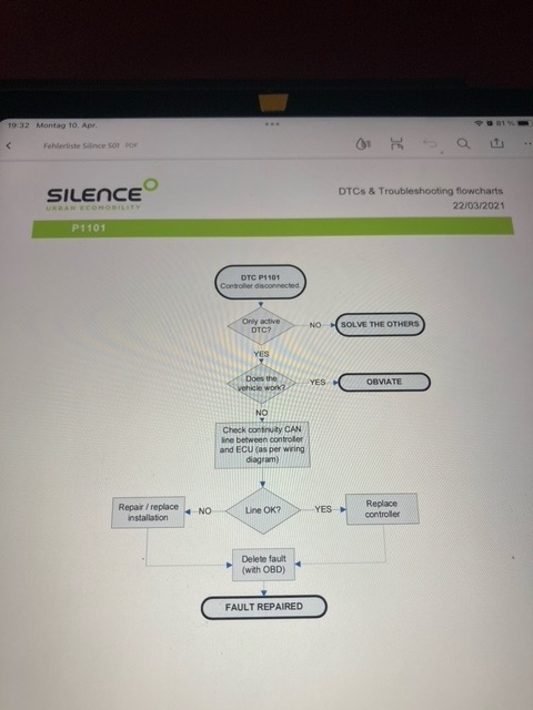

Manfred 77
Beiträge: 366
Registriert: Fr 8. Mär 2013, 08:55
Roller: Silence S01
PLZ: 8380
Re: Defekter Controller / Motor
Beitrag von Manfred 77 »
Hi!
Vielleicht könnt ihr damit etwas anfangen!
Frohe Ostern!
Lg Manfred77

Cool, danke. Ohne jetzt Spezi für Votol zu sein, decken sich die Fehlermeldungen mit dem Video.
Der Controller schaltet vermutlich ohne PWM reinen Gleichstrom und "knallt" deshalb so los.
Das führt zum Abschalten und vorher dem Overcurrent.
Die Fehlermeldungen kommen vermutlich von einem anderen Device im Roller, also nicht alle vom Controller selbst, und aus dessen Sicht geht beim Controllerreset die CAN-Verbindung flöten.
Der Controller wird im Silence rein über CAN angesprochen. Und wenn das Gas in Echtzeit darüber läuft, muss da einiges hin- und hergehen.
Ich bin jetzt für ein "All In" bereit: Der Controller kann das nicht überlebt haben. Vermute irgendwelche Highside FETs sind durch. Würde gern reinsehen, wenn keine Garantie drauf ist.
Der Controller bekommt ja lediglich seine "Gaswerte" von extern. Alles andere, was die Motorsteuerung angeht, macht er selbst.
Overcurrent bei so niedrigen Drehzahlen ohne Last bekommt man nur mit Gleichstrom oder 100% PWM hin (was ziemlich das gleiche ist). Wenn "nur" das Timing der Ansteuerung durch die Sensoren nicht stimmen würde (Kabeltheorie), müsste man wenigstens per Gasstellung und PWM die Leistung, also die Heftigkeit der Reaktion, steuern können. Das scheint aber nicht zu funktionieren.
