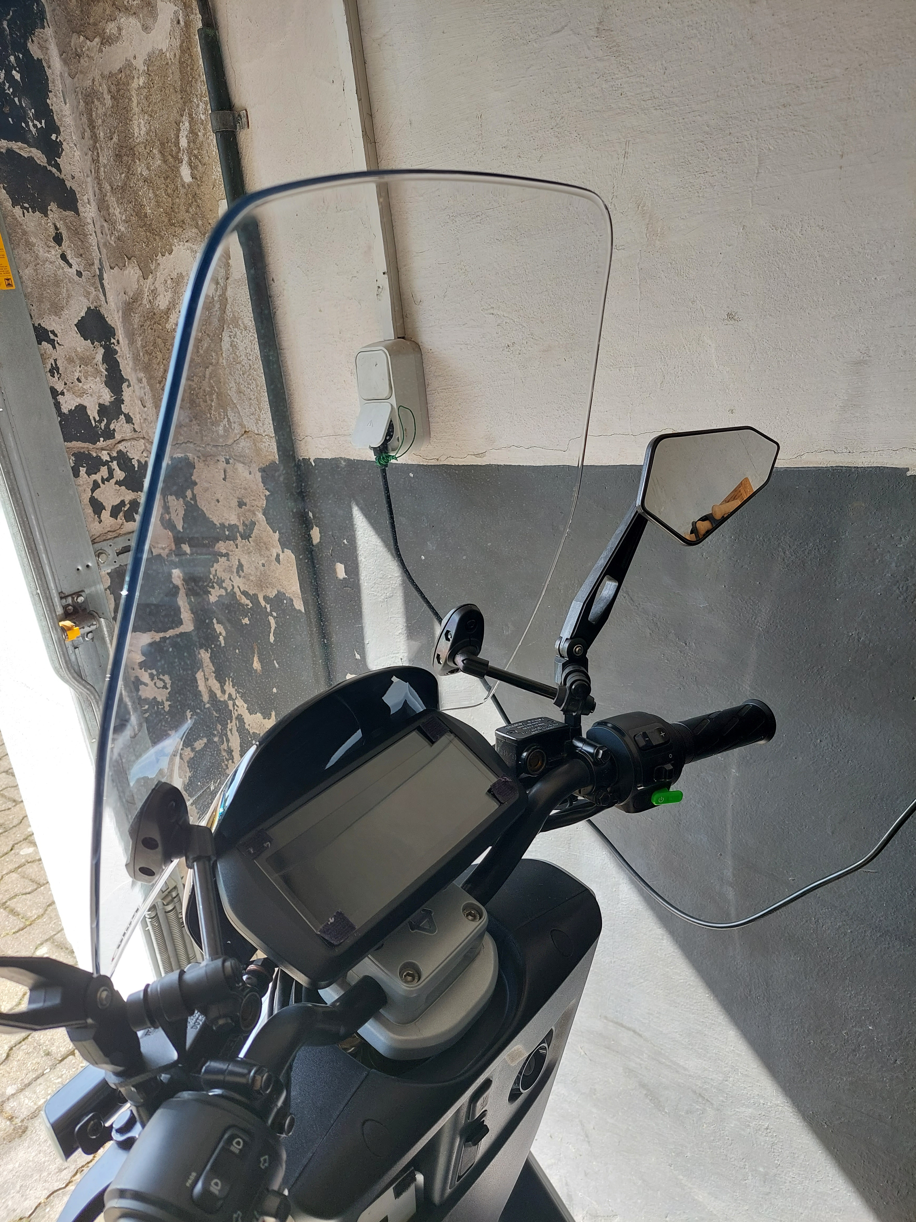

Hallo ihr alle,
ich überlege ja schon lange ob ich für meinen NGT nicht auch auf ein Windschild setzen soll.
Durch diesen Thread habe ich es nun mal in die Hand genommen.
Ich habe mir das PUIG Urban (21212W) auch bestellt und gleich montiert.
Es passt für mich perfekt. Andere wollen das Schild villeicht etwas steiler anstellen. Dann sind aber die beiden Haltestäbe zu kurz.
Da dem Schild zwar einen ABE beiliegt. Diese aber nicht für den NIU oder besser für garkeinen NIU gilt war ich damit bei der Dekra eine §21 Einzelabnahme zu machen. Diese beschrenkte sich auf ein kurzes Gerappel an der Scheibe und eine Vermessung der neuen Gesamthöhe. (Naja abgesehen von einigen Sprüchen bezüglich Elektrorollern und E- mobilität allgemein aber Schwamm drüber)
Dann folgte einiges an Papierkram und eine Rechnung von 86€.
Mit diesen ganzen Zetteln musste ich dann "umgehend" zum Strassenverkehrsamt und einen neune Fahrzeugschein mit dem eingetragenene Schild abholen. Dies war erstaunlich unkompliziert und kostete weitere 12€.
Ich bin jetzt schon einige Male damit gefahren. Die Windlast von Brust und Helm ist deutlich reduziert.
Weiterhin war für mich die Temperaturgrenze bei 7°C wo ich früher sagte das es mir zu kalt wird. Jetzt bei 4-5°C kein Problem.
Der Verbrauch hat mich etwas überrascht und ich muss ihn noch genauer verifizieren. Zumal die Temperaturen im Laufe des tages stark schwanken und das ja ebenfalls Einfluss nimmt. Aber bei meinen ersten Strecken habe ich ca. 10% weniger vebraucht wie zuvor. Von den 23km geht ca. 70% bei Vollgas (82km/h bei vollem Akku) der Rest ist Stadtverkehr.
Zudem kommt das ich bei wirklich knallvollen Akku nun das erste Mal regelmässig auch die 83kmh auf dem Tacho sehe. Und das auch morgens bei 4°C.
Das war aber alles garnicht meine Intention aber ich nehme es gerne mit.
Bilder werde ich noch anfügen.

prima, ist aber kein EVO und du hast das kleine NIU Schild auch noch montiert.
das PUIG URBAN 20826W hat wie an anderer Stelle beschrieben hatte 160mm Stäbe die ich selbst auf 90mm gekürzt habe.
Dein 21212 W hat 100mm Stäbe, passt ja, wenn auch knapp.
Die ABE für den NIU wird, so Puig, in Kürze erscheinen. Ich hoffe in den ersten Mai Wochen.
Ich hoffe die aktuelle 23er ABE wird dann auch hier eingestellt: https://puig.tv/de/tuning-motos/rollers ... eibe-urban
