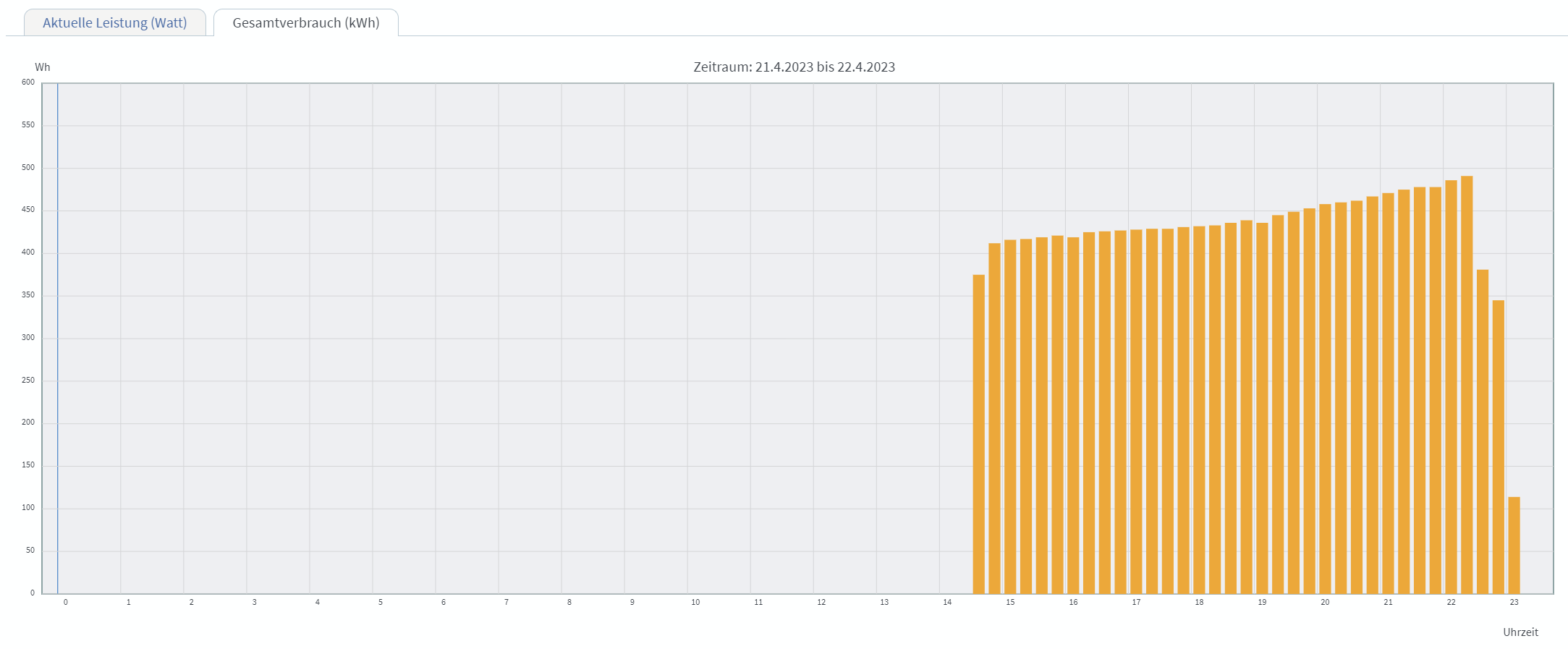

Hier die Ladegeschwindigkeit der gelieferten Alrendo L
Gruß Frank
Gruß Frank
- Beiträge: 20612
Re: Ladegeschwindigkeit und Energieverbrauch
Knappe 3kW auf der Batterieseite sind das für die Faulen
Und wahrscheinlich um die 3,2 bis 3,3 netzseitig, also 14 bis 15A bei 230V AC.
