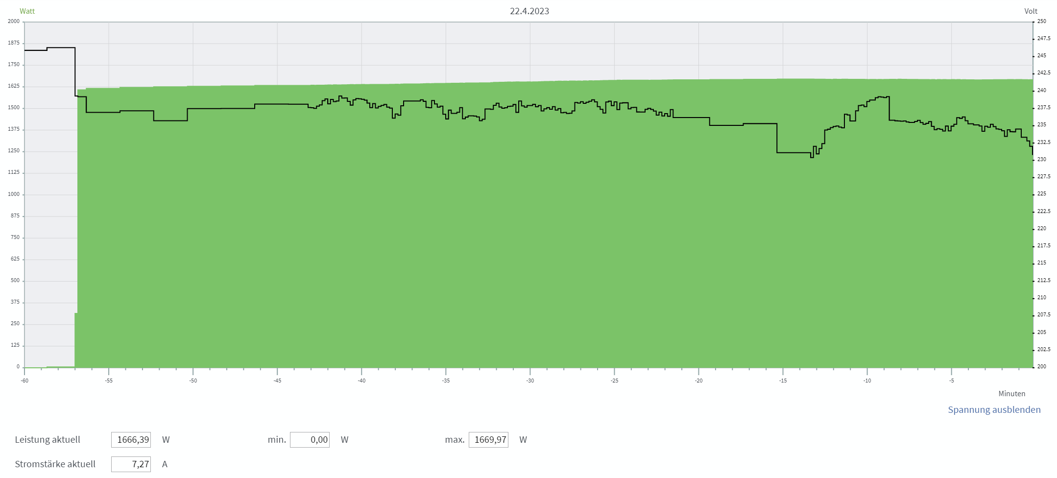

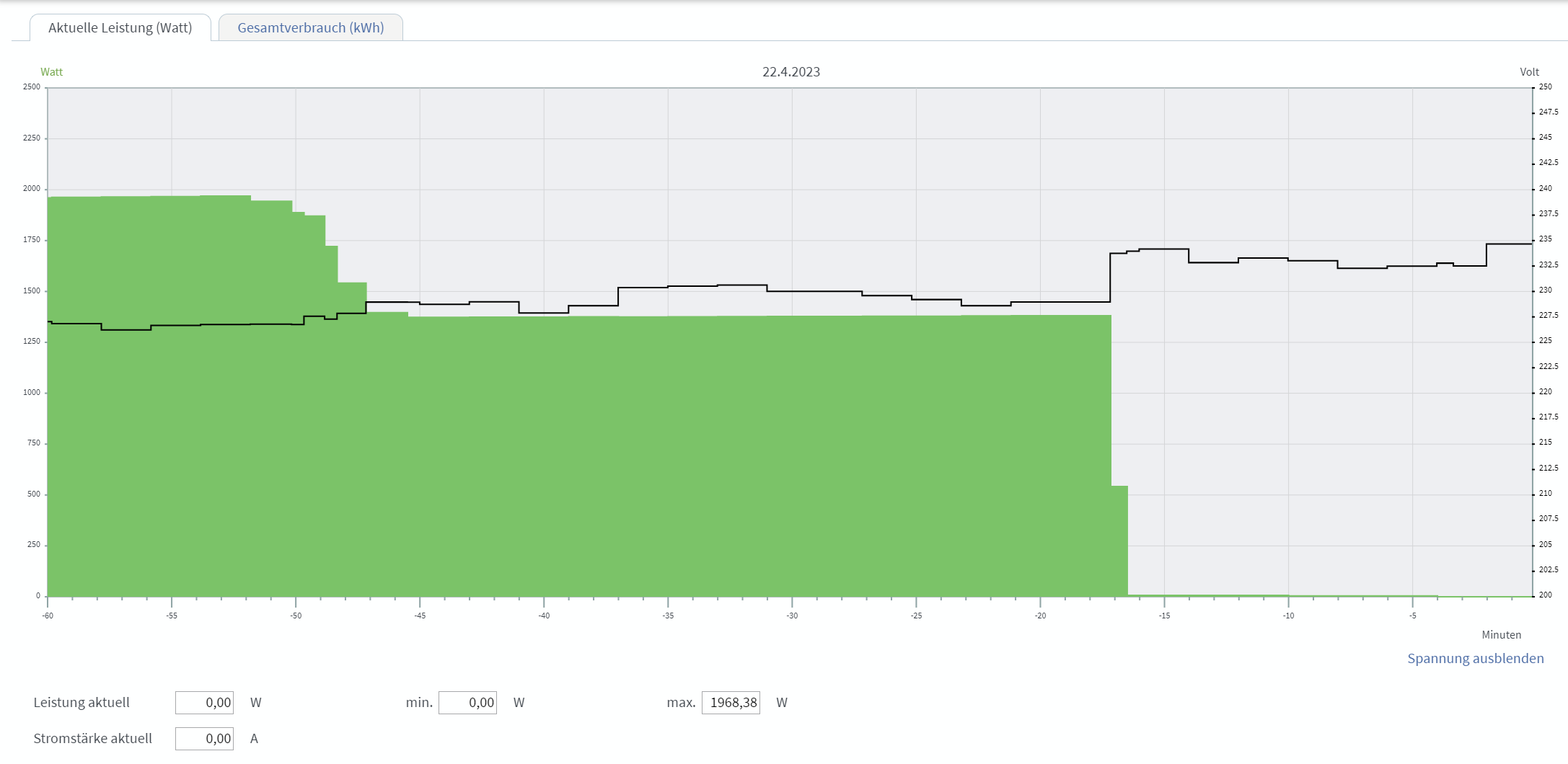

An einer 22kW Ladesäule habe ich bei 17% 127V mit 19A geladen.
Ladekabel war das kleine kurze von Blaupunkt https://www.caraudio24.de/Elektromobili ... 43554.html
Mit meinem mitgelieferten Ladekabel habe ich folgende Werte erreicht:
3% 125V*12A=1.500W; am Zähler 1,63kW 92,0%
36% 132V*12A=1.584W; am Zähler 1,72kW 92,1%
59% 137V*12A=1.644W; am Zähler 1,78kW 92,4%
83% 145V*12A=1.740W; am Zähler 1,90kW 91,6%
100% war ich gerade etwas trinken
, gedrosselt wurden aber nur die letzten 30 Minuten
Gesamtverbrauch laut Fritzsteckdose 14.963 Wh mit dem Wirkungsgrad verbleiben im Akku 13.766 Wh, bei 23°C Umgebungstemperatur.
Für meine schwache Elektrik ist die niedrige Dauerleistung perfekt, insgesamt hat das Laden 8h40m gedauert.

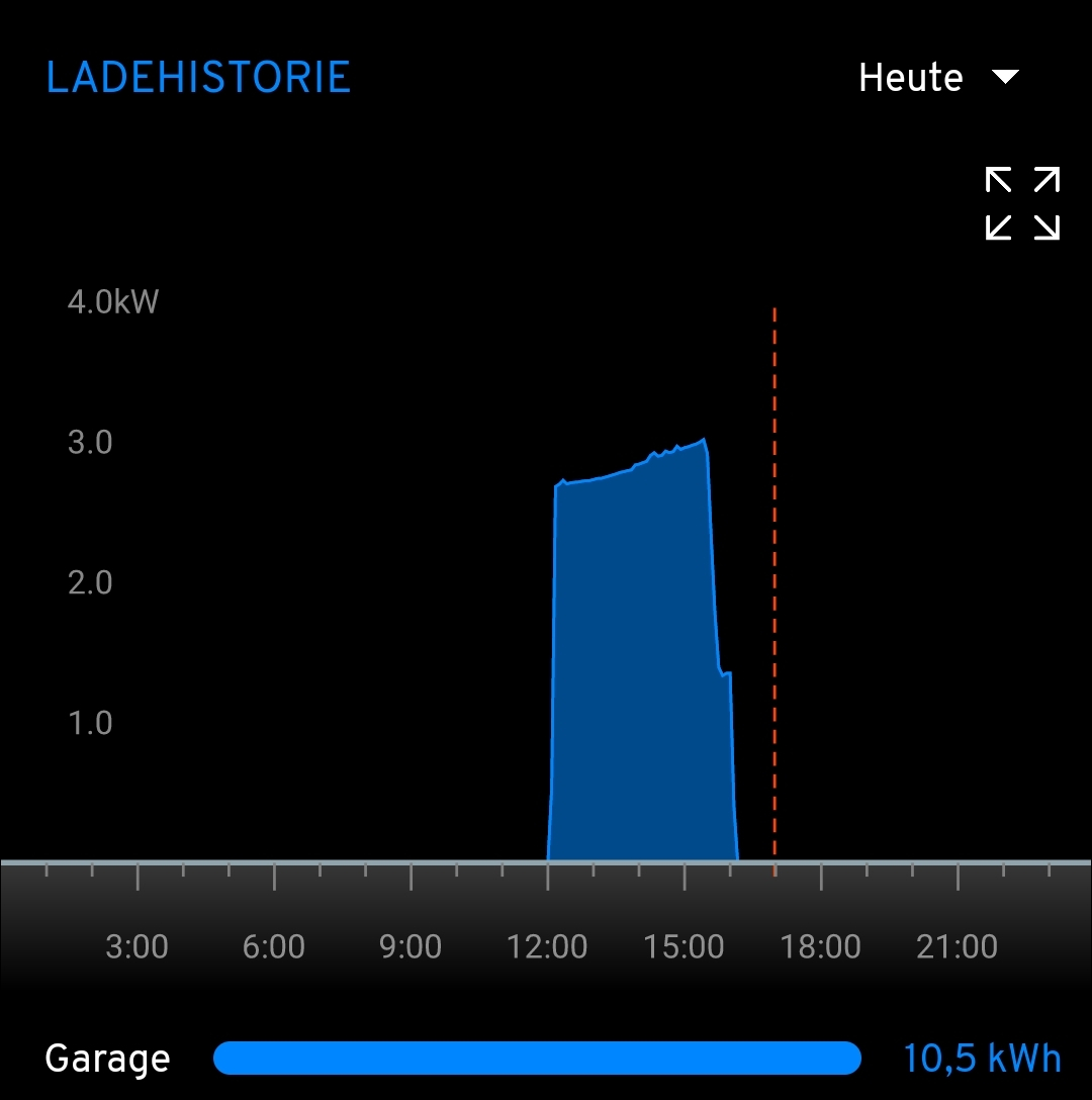

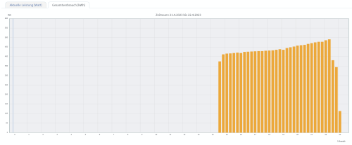

Schukokabel laut Alrendo-Display 12A, laut Energiezähler ca. 1,6-1,8KW, ab ca. 90% dann stark abfallend bis 100%.
An der Wallbox laut Alrendo-Display 19A, laut Wallbox leicht ansteigende Leistung von ca. 2,6KW bis ca. 3KW, ab ca. 90% dann stark abfallend bis 100%. Ladedauer von 29% auf 100% heute an der Wallbox ca. 4 Stunden.
Ladedauer von 0% auf 100% vor 2 Wochen mit Schukokabel ca. 8,5 Stunden.
Obwohl das Schukokabel einen 680 Ohm Widerstand zwischen PP und PE hat und damit signalisiert, es handelt sich um einen Leiterquerschnitt von 2,5mm2 und bis 20A sind möglich, wird nur mit vergleichsweise geringer Leistung geladen.
Für eventuelle schlechte/alte Steckdosen ist das vielleicht auch gar nicht verkehrt.

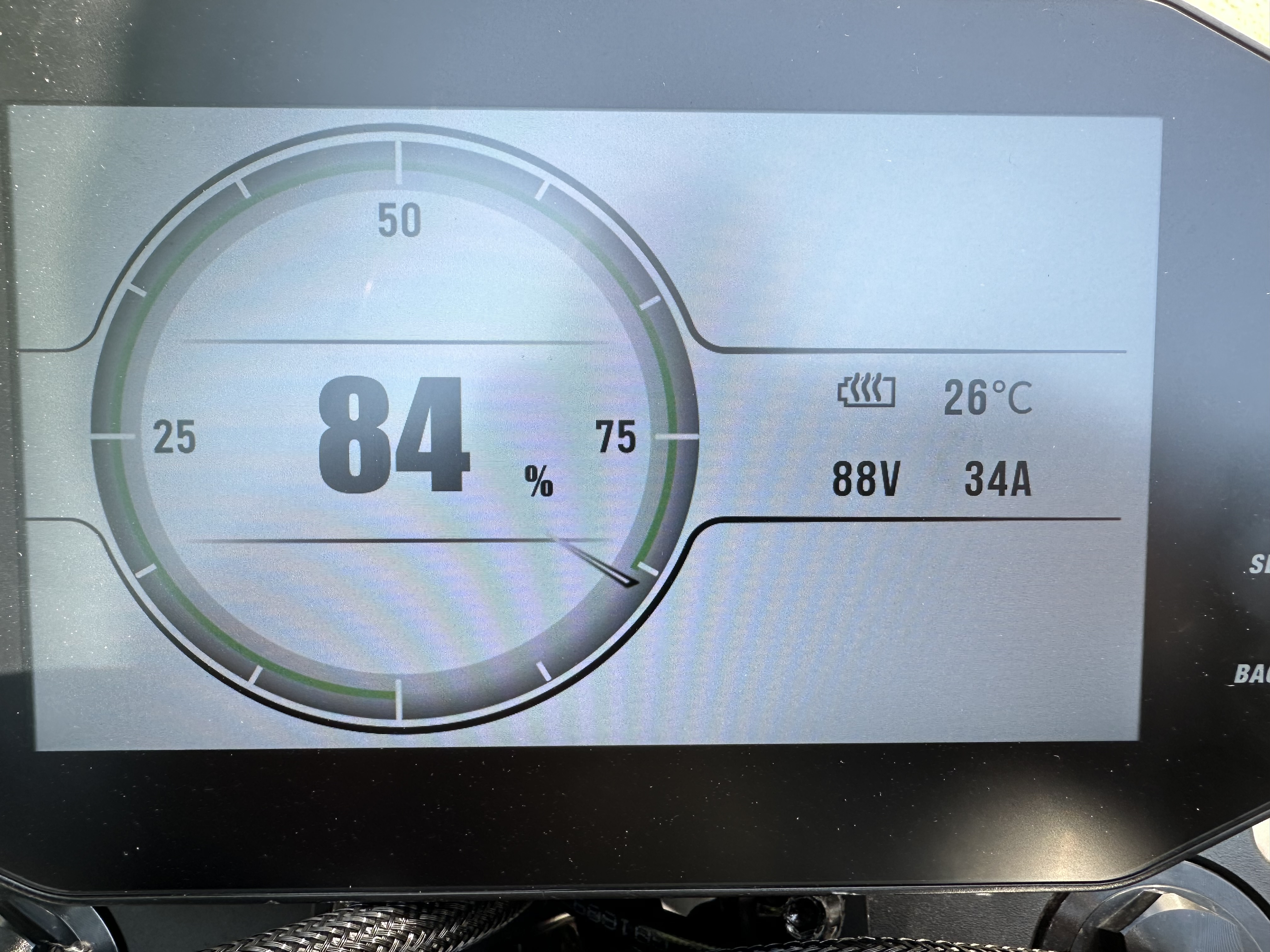

Hier die Ladegeschwindigkeit der gelieferten Alrendo L
Gruß Frank
Gruß Frank
- Beiträge: 20824
Re: Ladegeschwindigkeit und Energieverbrauch
Knappe 3kW auf der Batterieseite sind das für die Faulen
Und wahrscheinlich um die 3,2 bis 3,3 netzseitig, also 14 bis 15A bei 230V AC.
