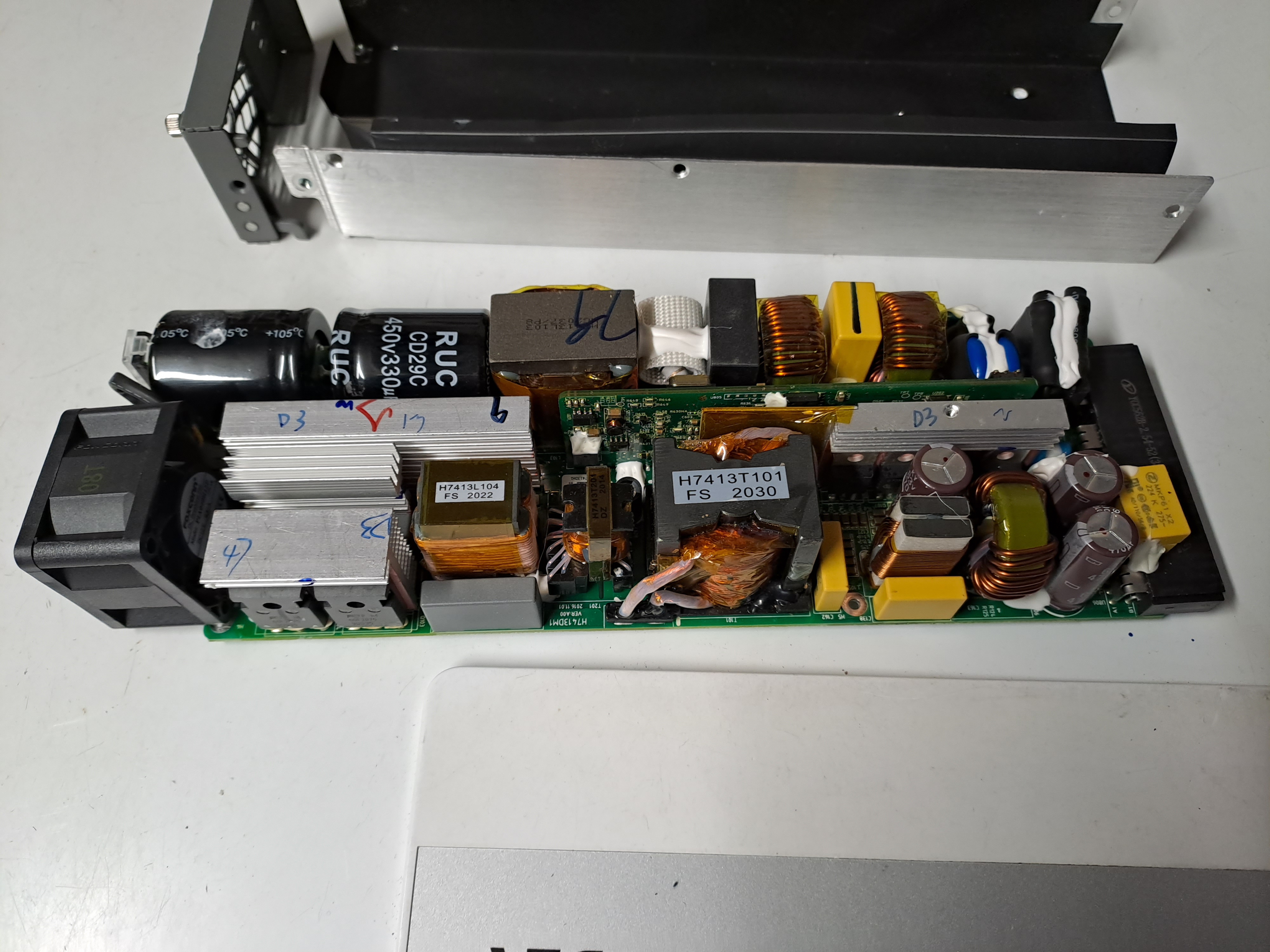

Habe alles mehrfach geprüft, exakt gleiches Setup, exakt gleiche Werte gesendet...
Der Eine behält es, der Andere leidet unter Amnesie...
Mist!
Habe beide aufgeschraubt, und die Platinen verglichen, kein Unterschied zu sehen.
Habe Phase und Nulleiter vertauscht, kein Unterschied, der Onlinewert wird genommen und bleibt für handgestoppte 40 sec, der permanente Wert wird nicht einmal ignoriert...
Wenn man den permanenten Wert, nachdem man den Onlinewert geschickt hat, sendet, dann verzögert sich das Zurückfallen auf den Ausgangswert auf 40 sec nach dem letzten Schicken des permanenten Wertes, irgendetwas scheint ihn schon zu triggern, nur das Gedächtnis macht halt nicht mit...
Someting Wong...

Die Netzteile sind so dicht gepackt, da erkennt man so gut wie nichts und Schaltpläne oder Bauteilelisten werden die nicht freiwillig raus rücken.

Habe auch keine gefunden...
Ich denke, die ganze den CANbus betreffende Logik sitzt auf der kleinen 90Grad Platine hinter dem Kühlkörper, aber die werde ich besser nicht rauslöten, um mir da sicher zu sein...
Habe das gerade bei einem 12A leistenden Charger gemacht, das reicht mir erst einmal...
