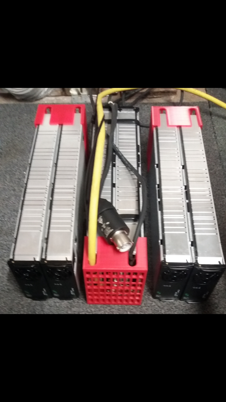

Ein Bekannter hat mir am WE stolz sein neues Ladegerät gezeigt, eine Kombination aus zwei 2000W Server-Netzteilen, die jeweils 48V liefern, und in Reihe geschaltet werden. Auf meine entsetzten Blicke und Einwände (96V Ladespannung für einen 72V Li-ion Akku) erwiderte er nur, dass das schon sein BMS regeln würde, das schalte ja schließlich bei 84V Ladeendspannung ab...
Ich habe ihm dringend davon abgeraten, diese Kombination weiter zu betreiben, wenn er nicht einen Verlust seines Akkus provozieren möchte, bzw. Schlimmeres...
Jetzt komme ich aber doch ins Grübeln, egal, welche Spannung ein Ladegerät liefert, anliegen tun ja immer genau die Volt, die die Zellen zum jeweiligen Zeitpunkt aufgenommen haben. (schön zu beobachten beim Laden eines 72V Akkus mit seinem 84V Ladegerät) Erst zum Schluss des Ladevorgangs liegt ja auch die Ladeschlußspannung, hier 84V an.
Jetzt gibt es zwei Szenarien, entweder das Ladegerät schaltet ab (je nach eingebauter Intelligenz) oder eben das BMS des Akkus.
Wenn jetzt nur das BMS abschaltet, geht ja das Ladegerät in seiner Spannung nicht mehr höher, da es eben nur noch im Leerlauf läuft. (Hängt ja nach Abschalten des BMS keine Last mehr dran)
Macht mein Bekannter also gar nichts verkehrt?
Verwirrte Fage an die Ladeexperten des Forums...

Es ist halt die Frage, wo die Spannung "hängen" bleibt. Selbst bei einem gut einregeltem Ladegerät muss die Ladespannung etwas höher sein als die momentane Akkuspannung, damit überhaupt ein Strom fließt. Ohne Potentialunterschied keine Elektronenbewegung. Und führt man Messungen am offenen Herzen durch, dann sieht man, dass über den Akkuzellen zumeist wirklich nur eine vertretbare Spannung anliegt, am Ladegerätausgang (Labornetzteil in diesem Fall) die eingestellte volle Spannung, und der Rest bleibt dann auf den Leitungen und ggf. im BMS hängen.
Ich habe tatsächlich bei Messungen auf einer normal dimensionierten Leitung zwischen Laborladegerät und Akkuzellen einen deutlichen Spannungsabfall messen können, der dann mit U*U/R (U = Spannungsabfall zwischen den Messpunkten) die Leitung als Heizung mißbraucht hat.
Für gesund halte ich das nicht in der beschriebenen Konstellation. Wenn man den Akku mit 10A laden möchte, dann sollte das Ladegerät die Ausgangsspannung so einstellen, dass tatsächlich nur 10A rauskommen (constant current). Gehe ich mit 96V Festspannung (spannungsgeregelt) auf einen 72V-Akku los, dann hat der je nach Ladezustand rund 60V bis 84V Leerlaufspannung. Macht also einen variablen Spannungsunterschied von 36V bis rund 12V (wenn das BMS bei 84V abschalten würde). Und wenn das BMS bei 84V abschaltet, dann fehlt m.E. wohl auch die constant voltage - Ladephase. Unklar, ob überhaupt noch ein Balancing stattfindet, dazu müßte man die Funktionsweise des verwendeten BMS kennen.
Fazit: ich täte mir das nicht an mit der Lösung.

Frag deinen Kollegen mal was passiert wenn das BMS aus irgendeinem Grund nicht abschaltet.
Mir wäre das zu heiß, weil es da bei LiIon Akkus schnell zum Brand kommen kann und ich rate aus genau diesem Grund auch jedem ab das so zu machen.
Ich betreibe auch zwei Netzteile in Reihe, diese aber auf je 43,6V eingestellt und damit etwas unterhalb der möglichen Ladeschlussspannung meines 21S Akkupacks von 88,2V.
Das schützt zwar je nach Drift der Zellen auch nicht vor dem Überladen einer einzelnen Zelle wenn das BMS versagt.
Aber bei eingestellten 96V wäre ein 20S Liion Akku ja schon bei 4,8V pro Zelle was definitiv bei Versagen des BMS nicht gut ausgehen wird.

ich halte auch die 96V bei 84V Akku für viel zu viel
Das BMS verteilt den Strom und schaltet bei erreichen der LSS ab. Der Akku wird also ständig überladen (Brandgefahr)
Viel wichtiger: welcher Ladestrom eingestellt ist bzw. eingestellt werden kann
Mein Labornetzgerät lädt bis zu 63V (unu Akku Vorserie), meine vorherigen 57,3V unu Akku aus der 2 Serie und die ausgetauschten unu Akku mit 56,4V
Meine Brammoakku kann ich laden mit 13,6V, und meine LFP Akku mit 3,7V. Meistens dann mit 1,5-2,5A. Wenn es eilig ist bis max. 5A

Supi, Danke Euch allen!
Dann lag ich ja nicht so falsch mit meinen Warnungen...
Ich glaube, er hat zwei Vertiv / Emerson Ladegeräte, die kann man wohl irgendwie einstellen mit einem Controller über den CANbus, das werde ich ihm noch einmal ans Herz legen.
Wegen des Balancings, wenn ich ihn richtig verstanden habe, möchte er die Combo nur für den Fall der Fälle bei längeren Touren mitnehmrn, da klein und leicht und hohe Ströme, d.h kurze Ladezeit, zu Hause, also in der Regel, lädt er dann mit dem normalen Ladegerät...
@Dominik: Hast Du Dein BMS dann auch so eingestellt, dass es bei unter 87V abschaltet? sonst würde der Ladevorgang ja nie enden, da Ladeschlußspannung nie erreicht?
Ich habe das mal bei einem Zivan beobachtet, das fing dann an zu "pumpen", das kann ja auch nicht gesund sein...
