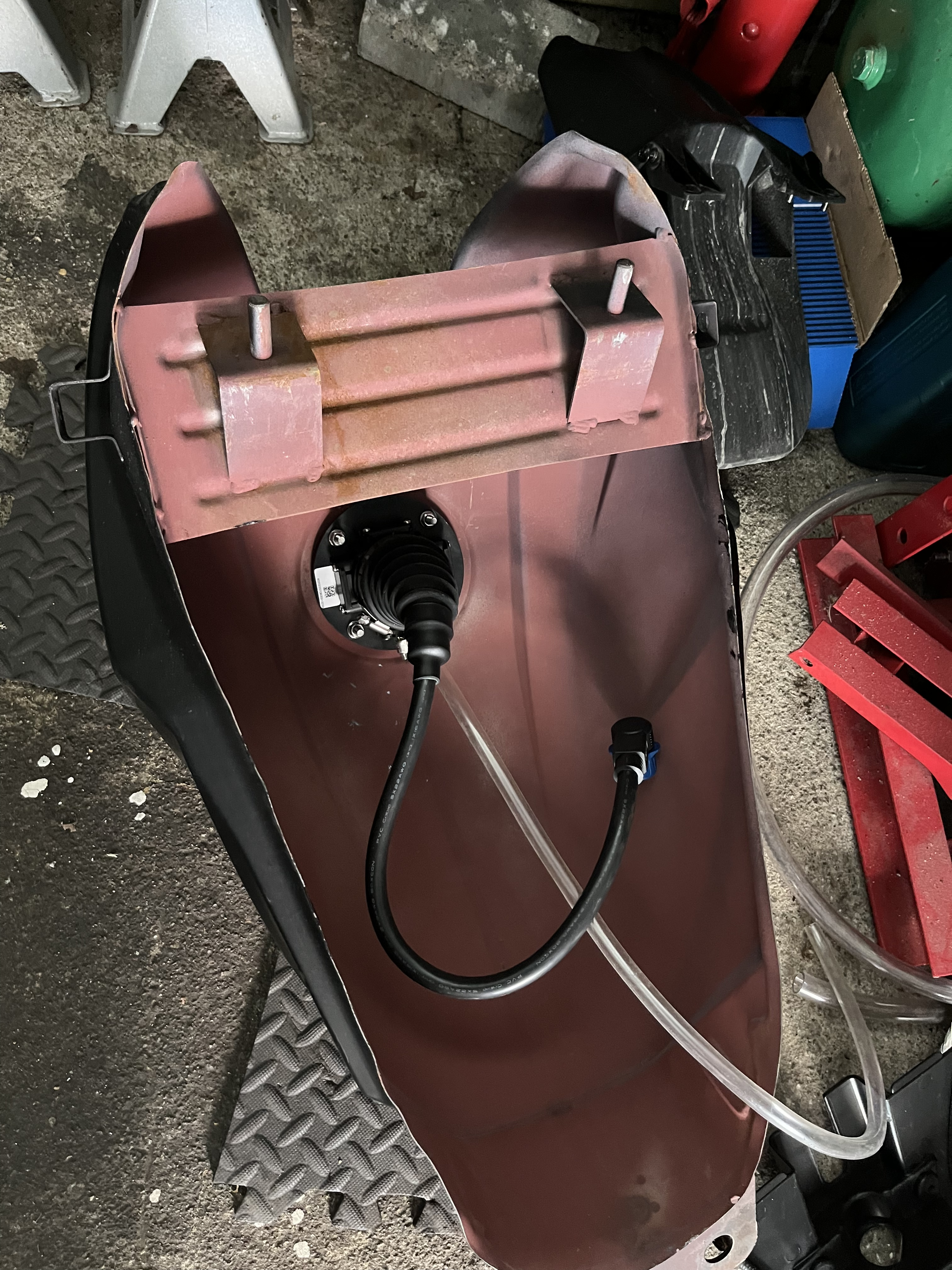

Das war heute mein Tageswerk . Ich habe mal tief in die Innereien geschaut da da was geklappert hat und ich die Elektrik
vernünftig verlegen wollte.
Die Orangen Kabel haben überall angelegen . Auf dem Akku, am Rahmen . Diverse Kabel waren auf Zug verlegt .
Bremsleitung hinten war über die Kante den DC-DC Converter gezogen. Eigentlich sind die Bremsleitungen zu kurz.
Die Wasserpumpe ist aus der Halterung gerutscht.
Hier mal der Tank von unten.
Ich habe gleich mal meinen Ladeport ausgerichtet. Der war schief eingebaut
Ist nicht sehr kompliziert die Maschine zu zerlegen.
