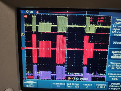

Does it repeating every 56 times?slash_spb2 hat geschrieben: Mi 26. Apr 2023, 01:49 protocol with cyphering on RS485 bus. I do some sniffing but data every time different.

ECU send packets every 120ms
By the way
Get connected to controller STM32F030. But there is level 1 protection, so read flash is no so simple...
The only way seems to write Lingbo LBMC HK2A factory firmware to do some tuning with LBMC GUI but with lost compability with NIU RS485 protocol and lost some parameter on dashboard and cloud.

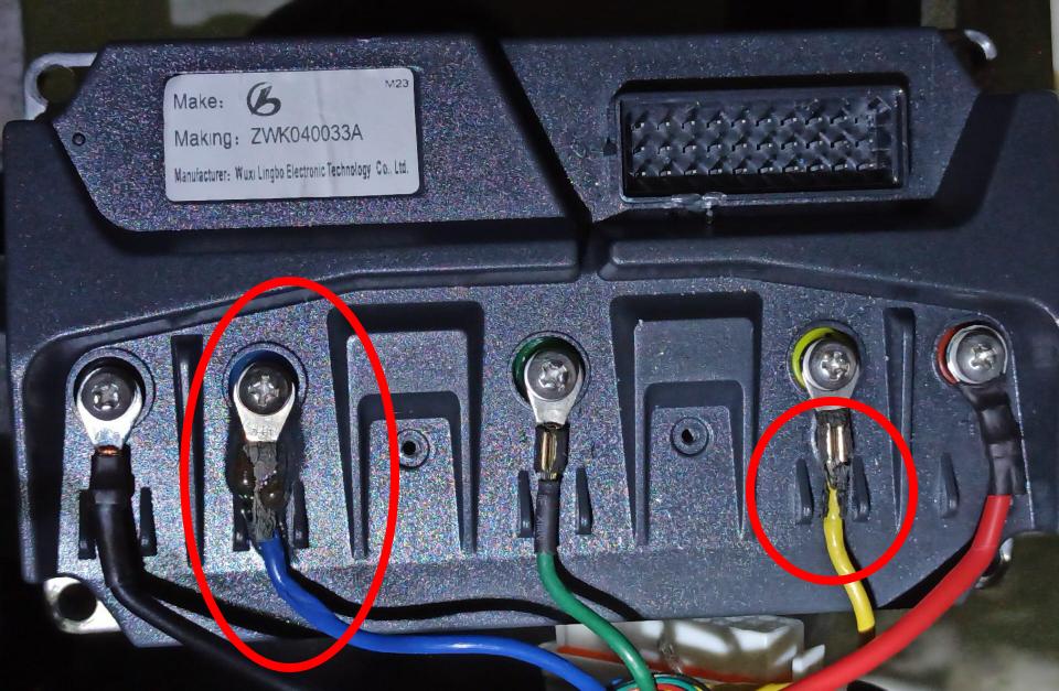

Ich habe auch das Problem. Erst nach einer Weile drehte sich das Rad meines Rollers überhaupt nicht mehr. Wie haben Sie dieses Problem gelöst?lasmeigas hat geschrieben: Di 12. Okt 2021, 19:25 Hallo,
Ich habe denselben Controller auf einem LVNENG S4-Motocyclus. Der Motocycle hat einen 1440 W-Bosch-Motor. Nach 4 Monaten Verwendung ohne Preds begann es, zu stoppen und neu zu starten (nach einer 60-Sekunden-Wartezeit), wenn er lange Hänge (eine 7% Neigung von 7%, 2 km lang war, dass ich nach Hause kommen muss). Es fing an, nur einmal am Tag zu stoppen, dann zweimal und so weiter. Jetzt kann es 5 oder mehrmals in 2 km aufhören.
Der Importeur sagte, es sei eine "normale Überhitzungssicherheitsmaßnahme" am Controller und wünschte sich nicht, dass es keine weitere Maßnahme angenommen hat (es ist unter Garantie).
Ich bestand auf der Hilfe des Händlers (der ein großer Laden ist, der auf Motocycles nicht spezialisiert ist), und der Importeur hat einen neuen Controller gesendet. Auf dem alten Controller sah ich, was Sie auf dem Bild sehen können: Klare Anzeichen von Heizung auf dem blauen Kabel und wenig auf dem gelben Kabel.
Nach der Installation des neuen Controllers (gleiches Modell) wurde es für eine Woche in Ordnung, und begann mit denselben Symptomen, ich öffnete den Controller und fand wieder das gleiche auf dem blauen Kabel.
Dieser Controller ist für 1200 W-Motoren bewertet, und meine ist 1440 W. Ich kann mit 170 kg Gewicht um 30 km / h mit 170 kg Gewicht (Motocycle plus Me) auf der 7% langen Hang gehen, aber offensichtlich zeichnen der Motor YS volle Kraft das.
Kann mir jemand beraten, wenn das Problem ein unterschätzter Controller ist, der nur eine kurze Zeit 1440 W ergeben kann, oder es kann eine der Phasen des Motors sein, der defekt ist? Es gibt kein anderes Zeichen der Fehlfunktion (keine BIPs, keine Nachrichten auf dem Display, keine seltsamen Geräusche am Motor, wenn Sie den Motor berühren, erscheint es nicht zu heiß ...).

Ich glaub bei ihm war es ein Kontaktproblem.aspid1990 hat geschrieben: Mi 12. Jul 2023, 09:59 Ich habe auch das Problem. Erst nach einer Weile drehte sich das Rad meines Rollers überhaupt nicht mehr. Wie haben Sie dieses Problem gelöst?
Weißt du, ob es bei dir der Controller oder vielleicht der leere Akku ist?
Wenn es nicht am Akku liegt, kann es natürlich am Controller liegen.
Kontaktprobleme führen zu schlechtem Widerstand und schlechter Widerstand führt zu Erwärmung. Die geht dann bis in den Controller hinein und der wird zu warm und schaltet ab.
Unterdimensionierte Controller sind so weit ich das verstanden habe überall verbaut. z.b. auch bei den 2000W-Motoren. Das muss also nicht unbedingt das Problem sein.
