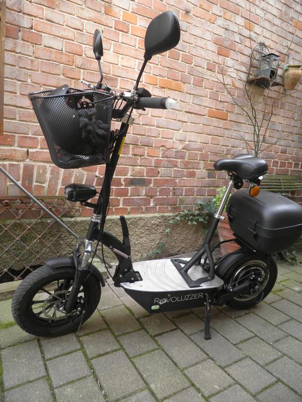

Hier dann auch von mir mal ein paar Bilderchen.
Der Revoluzzer selbst, so wie er eben in der Plus-Variante aussieht, also mit Alutrittbrett (die Holzversion kommt im Sommer drauf ;) ), dazu der Gepäckträger, darauf ein Hardcase und vorne noch ein zusätzlicher Klickfix-Korb.
Das Hardcase ist aus der Bucht und war für 20€ ziemlich günstig, bei der Montage musste ich dann allerdings etwas pfriemeln. Aber es funktioniert und ist groß genug für ein Pannenset (Reifenschaum, das nötigste Bordwerkzeug und auch Sachen wie Ersatzsicherung, Isolationsband, Kabelklemme, etwas Ersatzkabel etc.) und der Helm und eine Regentüte passen auch rein, wenn es sein soll.
Dann noch Bilder des von mir umgestalteten Lenkers. Rechts und links die Blinkergrips, links nun der Daumengasgriff mit Akkuanzeige (auch 48V) und Tempomat. Der Schalter für Licht und Hupe ist dafür nach rechts gewandert.

Das sieht einladend aus, zum gleich losfahren.
Meinen vorderen Korb habe ich allerdings tief angebracht, weil er voll beladen das Zweirad aus dem Gleichgewicht bringt.
Aber so voll beladen wie meiner nutzt ihn sonst wohl keiner.

Und die Vorderleuchte hast du dafür dann nach oben versetzt?
Ja, das kann Sinn machen, aber bei mir landet nicht viel im Korb. Was wirklich Gewicht hat, nimmt auf dem Sattel platz. :mrgreen:
