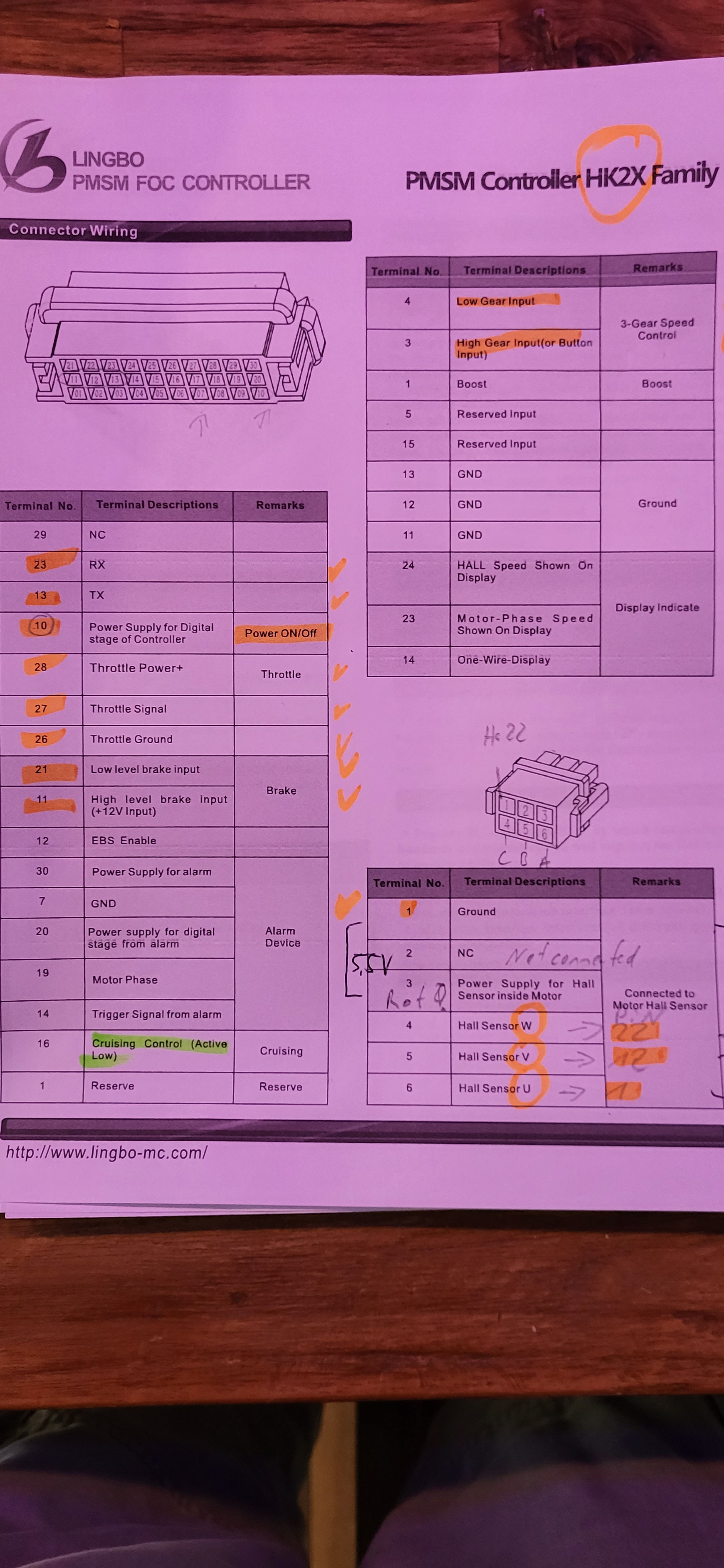

ich habe jetzt noch mal die Connector Belegungen des LBMC072122HK2X (alt) und des
möglichen Nachfolgers LBMC072122HK3A nebeneinander gelegt und verglichen.
Der HK3A sieht Belegung für folgende Funktionen vor, die ich so im Wiring Plan des bisherigen HK2X nicht finde:
- Reverse (NICHT ReServe !!) input ??
- Wheel Sensor Output
- Wheel Sensor Alarm
- Criuse Input ( ich denke dies heisst beim HK2X Cruising control _ Active Low)
Wiederum andere Funktionen des HK2X scheinen wohl bei HK3A nicht mehr benötigt zu werden.
- EBS Enable
-Hall speed shown on display
- on wire display
Ich bitte hier noch um eine Bewertung der "Unterschiede"....
Lieben Dank und Gruß
Guido
didithekid
Beiträge: 7422

"On wire Lin".... ? Hmmm das steht im HK3A Cntrl. Schaubild gar nicht als Funktion drin oder heisst der Befehl beim HK3A ggfs. anders ?
Und könntest du bitte noch mal darauf eingehen wo ich die für den HK3A die Funktionen (Wheel Sensor Output
und Wheel Sensor Alarm) vom alten Hk2X herbekomme bzw. ableite . Diese Funktionen gibt/gab es beim HK2X nicht.....
Ich glaube dann hätte ich alle Umsetzungen/Kabelbaumänderungen zusammen....
DANKEEEEE!!!
didithekid
Beiträge: 7422
PLZ: 53757
Re: Motorcontroller lingbo lbmc hk2x kaufen - Wo ?
Beitrag von didithekid »
Hallo Guido,
die in den Angeboten mitverkauften Displays kommuniziern für die Tacho-Daten über one line oder LIN. Kenne ich eher von VOTOL, aber offenbar klappt das mit Lingbo auch, sonst wäre das Kombiangebot ohne Sinn. Auch die Kabelbilder oben zeigen einen diesbezüglichen Stecker am Kabelbaum. Der Lingbo kommuniziert mit dem Display eigentlich über die zwei Leitungen RS485A und RS485B (UART). Da mag LIN aber ein spezieller Übetragungsmodus sein. Möglich, dass es in dieser (Grund-)Einstellung dann auch mit dem Ladezustand vom BMS klappt, wo ein ähnlicher RS485 Übertragungsweg herrscht.
Die beiden Controller-Typen haben (beide) 5 Kabelbelegungen für das Anti Theft System an den gleichen PIN-Nummern.
HK2A: 7, 14, 19, 20, 30
HK3A: 7, 14, 19, 20, 30
Wheel Sensor Alarm ist für AT, normaler Wheel Sensor (Hall-Puls) ist für eine andere Art Display.
