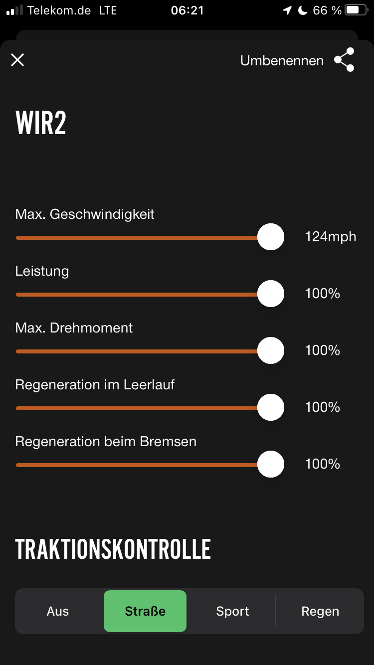

Ich habe mein Custom Modus Aktuell so.
Allerdings habe ich ja noch null Erfahrung.
Wäre da der ECO Modus effizienter,bzw sollte ich die Reku zurückdrehen?
