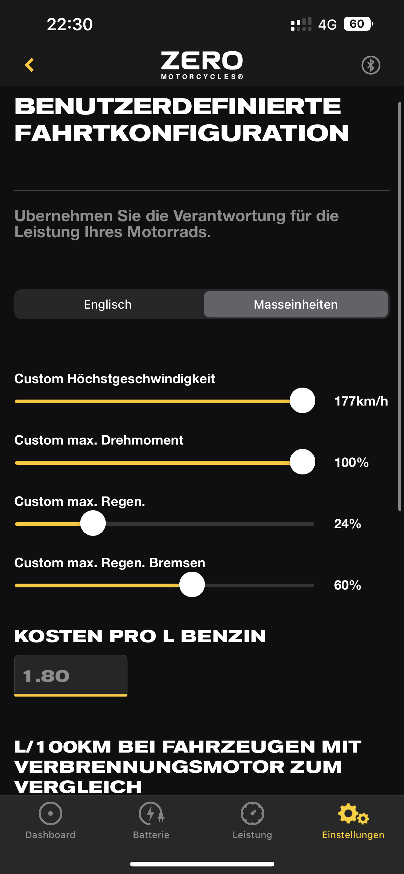

Eco/Sport Modus, Optimale Reku?
Mann kann ja im Custom vollgendes einstellen:
Höchstgeschwindigkeit
Drehmoment
Rekuperation
Rekuperation Bremse
Weiss jemand wie der Eco modus eingestellt ist?
Und wie der Sport Modus?
Und wie ist die Optimale Einstellung zum Rekuperieren? Wie ist eure Erfahrung?

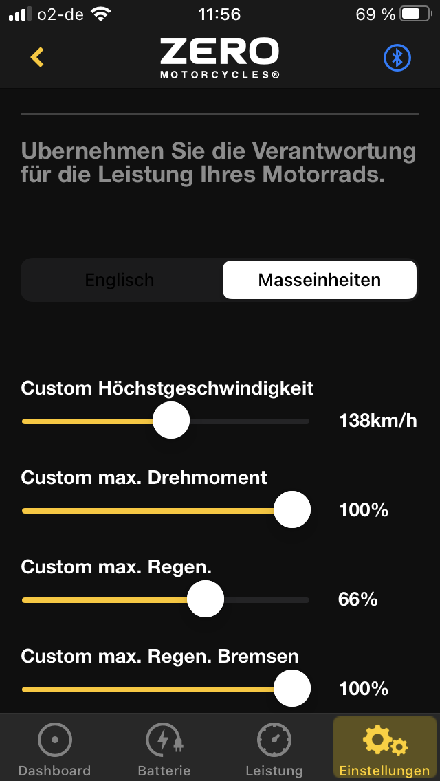

Eco hat die Rekuperation etwas schwächer eingestellt als ich im einzig von mir genutzten Custom Bereich, ist auf maximal 120km/h beschränkt, und das maximale Drehmoment vermutlich auf die Hälfte vom Maximum.
Sport hat die maximal Geschwindigkeit und Drehmoment eingestellt, aber kaum Rekuperation.
Daher ist mein Custom Modus mit dem Besten aus beiden Welten eingestellt. So habe ich zwei gut nutzbare Reku-Stufen, um genau zu sein, 3. Denn mit Fahrgriff ganz kurz vor komplett loslassen rollt die Zero frei, Fahrgriff auf Leerlauf macht ähnliches, wie die Motorbremse bei Verbrennern, und Vorderbremse leicht ziehen verlangsamt so gut, dass die Betriebsbremse nur bei unvernünftiger Fahrweise und kurz vor Stillstand nötig ist.
Meine ist eine 2017er "11kW" S, daher die maximal einstellbaren 138..139km/h. Mann kann in der Ansicht auch auf volle 166 rum einstellen, doch springt es nach dem Schließen der Custom Einstellung wieder auf 138 zurück:

Du siehst doch, wie ich es eingestellt habe für das zweistufige Rekuperieren? 66% im Leerlauf, 100% beim Bremshebel ziehen. Was ist daran unklar?
Wenn Du 0% im Leerlauf einstellst, rollt sie ohne Reku, und wenn Du auch beim Bremsen 0% einstellst, gibt es überhaupt keine Rekuperation mehr.
Und wie gesagt, der Sportmodus hat so gut wie keine Reku.

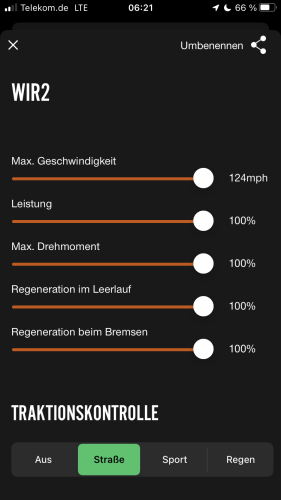

Dabei sollte man aber bedenken wie Jan in einem anderen thread eingebracht hat das höhere Reku ggf auf den Riemen geht. Ob das stimmt oder nicht weiß ich nicht habe meine Reku entsprechend aber auch angepasst.
Fraglich ist ja auch ob die Reku neben der Bremsen Schonung auch merklich in der Reichweite Auswirkungen hat.
Entsprechend meine Einstellungen.

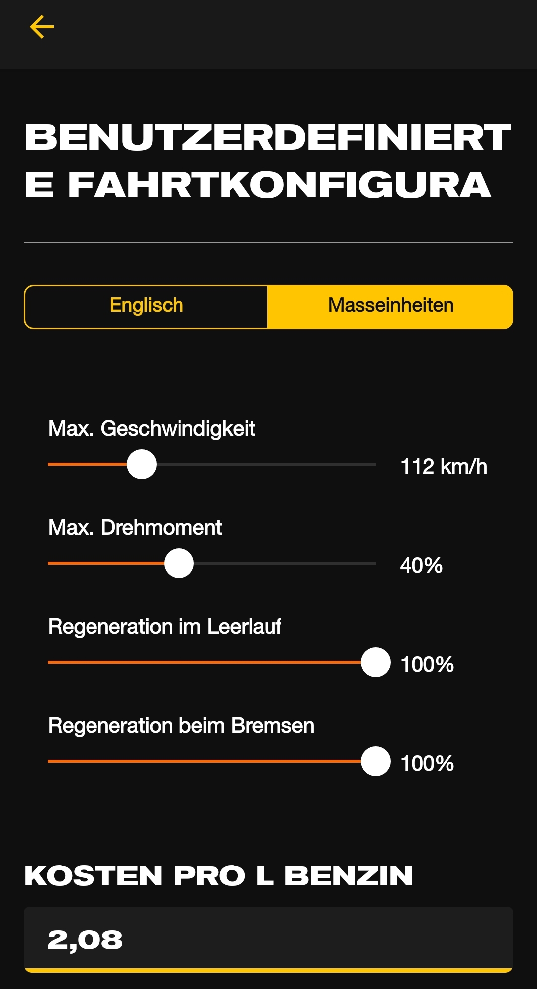

Ich habe mein Custom Modus Aktuell so.
Allerdings habe ich ja noch null Erfahrung.
Wäre da der ECO Modus effizienter,bzw sollte ich die Reku zurückdrehen?
