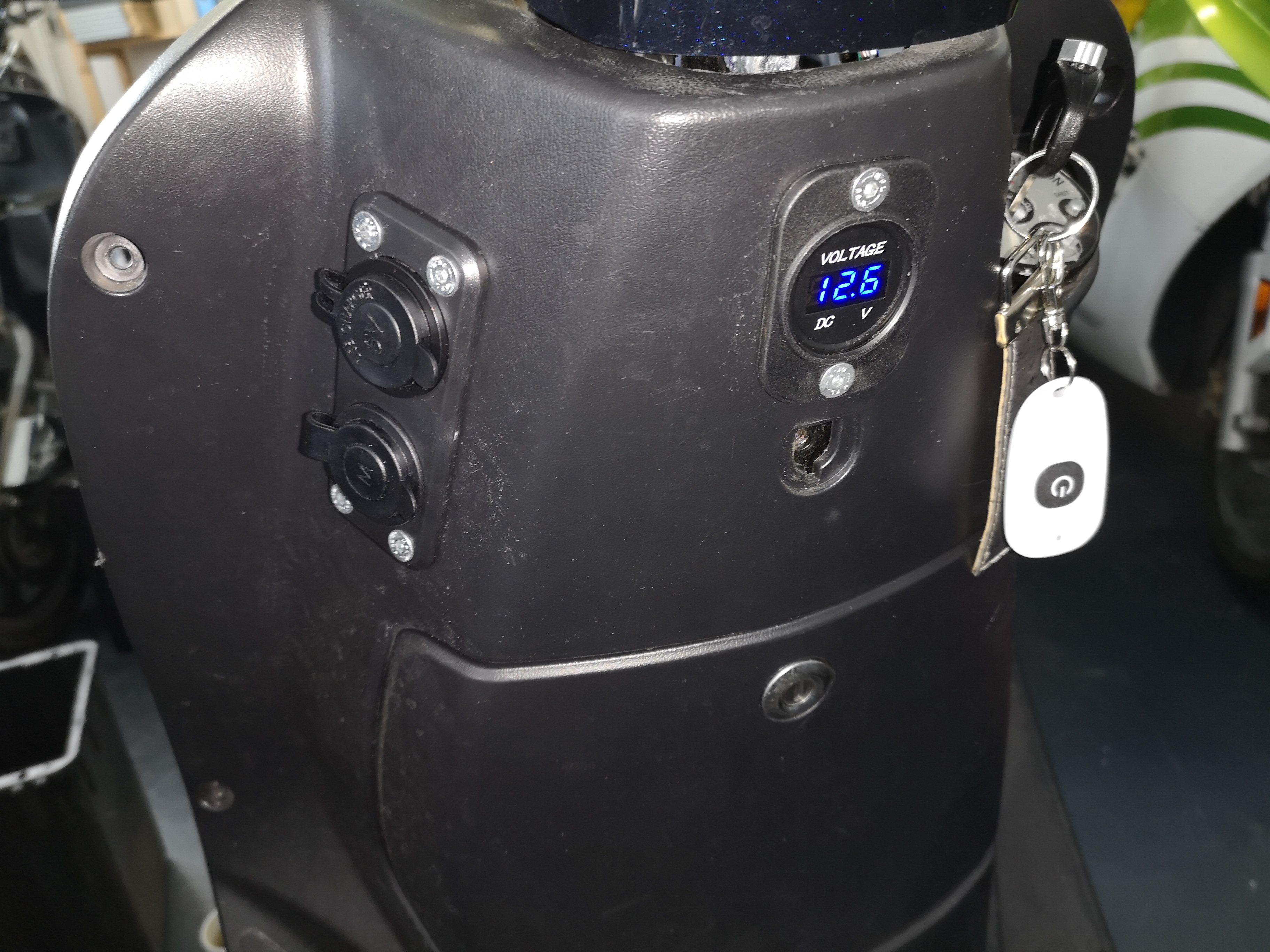

Hallo, bei meinem Explorer E-Cruzer habe ich über den originalen Converter zusätzliche Buchsen für USB und 12-Volt-Steckdose laufen. Dazwischen hängt eine fliegende Sicherung. Außerdem habe ich aus Neugier mal eine Spannungsanzeige für den 12-V-Stromkreis montiert. Dann sehe ich gleich, was passiert.
Schöne Grüße, Bertolt

Schnabelwesen hat geschrieben: Mi 10. Mai 2023, 23:32 Hallo, bei meinem Explorer E-Cruzer habe ich über den originalen Converter zusätzliche Buchsen für USB und 12-Volt-Steckdose laufen. Dazwischen hängt eine fliegende Sicherung.
So ähnlich könnte man es machen :-) , wobei es beim DTR die USB-Steckdose schon gibt.
ToBeDefined hat geschrieben: Mi 10. Mai 2023, 19:58 Nein. Übersetzt heißt das: Ich weiß es nicht. Du musst es leider ausprobieren. Wenn die Spannung sinkt, weißt du, dass du zu viel ziehst.
Is' klar, ich hatte ja um eine Schätzung gebeten (ohne Gewähr ;-)). Mit 'Übersetzt' meinte ich Volt*Ampère...
