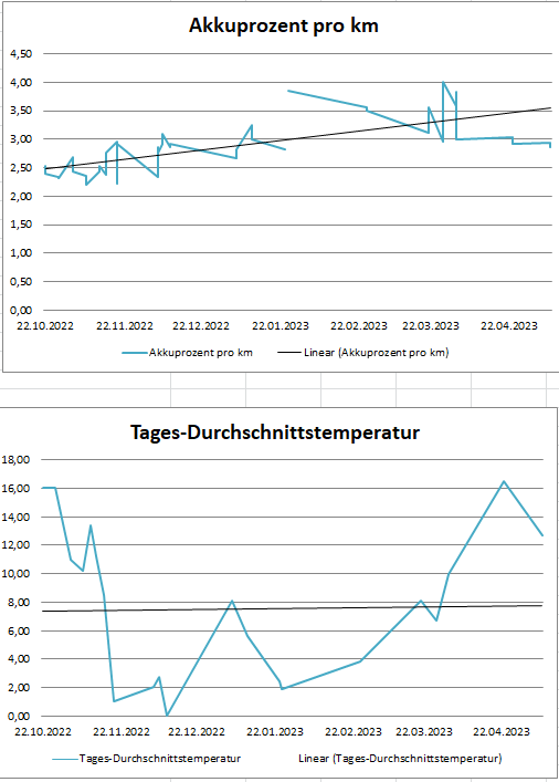

Das sind die vom Display abgelesenen. Mein Vorgehen: ich mache nach jeder Fahrt ein Foto vom Rollerdisplay und trage die km und die Differenz der Akkuprozente zum Stand beim Losfahren in eine Excel-Tabelle ein. Einfach um einen Anhaltspunkt zu bekommen. Dass das ungenau ist, ist klar, schon alleine weil die Summe aller meiner Fahrten daraus 473km ergibt, der Stand auf dem Roller ist bei 505km. Da können natürlich generell Ungenauigkeiten eine Rolle spielen, aber auch Nachkommastellen (wenn das Display 15,3km anzeigt, können es real ja auch 15,34 oder vielleicht sogar 15,39 sein... das summiert sich).
Meine letzte Fahrt zur Arbeit und zurück:
Hinfahrt: 15,3km, Verbrauch 45%, bei ca. 7°C macht 2,94%/km oder 0,34km/%
Rückfahrt: 16,4km, Verbrauch 47%, bei ca. 17°C macht 2,87%/km oder 0,35km/%
Es geht definitiv wieder aufwärts mit der Temperatur.
Im Anhang mal die Übersicht. Die Tagesdurchschnittstemperaturen sind leider nur bedingt aussagekräftig, da gerade auf dem Arbeitsweg tlw. 10 Grad weniger sind als nachmittags bei der Rückfahrt (siehe Beispiel oben). Ich war aber bisher zu faul auch noch die Uhrzeiten dazu zu mappen.

Gut wenn man Langeweile hat. Gelegentlich, wenn ich mit vollem Akku los fahren und dann wieder voll lade, dann kWh * durch km. Aber jeder wie er will. Prozent = Schätzeisen :lol:

Die, bzw. eine Statistik ist schon hilfreich, wenn man vorausplanen will oder muss.
Ob %/km oder kWh/km ist hier dann egal, wenn die Prozentanzeige gut angepasst wäre (z.B. Spannung * x).
Ich würde auch kWh/km bevorzugen, und zwar immer von Vollgeladen zu Vollgeladen (z.B. jedes Mal, sobald grün ist).

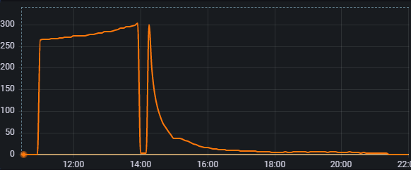

Auffällig war, dass diesmal auch (nachdem ich im anderen Beitrag gerade geschrieben hab, ich weiß nicht, ob das Balancing was bringt), die Leistung beim Ladevorgang einmalig runter gegangen ist und dann wieder eine Spitze kam. Normalerweise geht es nach dem hohen Plateau direkt runter und bleibt da. Die LED war dabei auch noch rot. Ich vermute daher, dass da ein Balancing stattgefunden hat. Das erste Plateau waren 0,86kwh, danach gingen nochmal 0,13kwh rein.

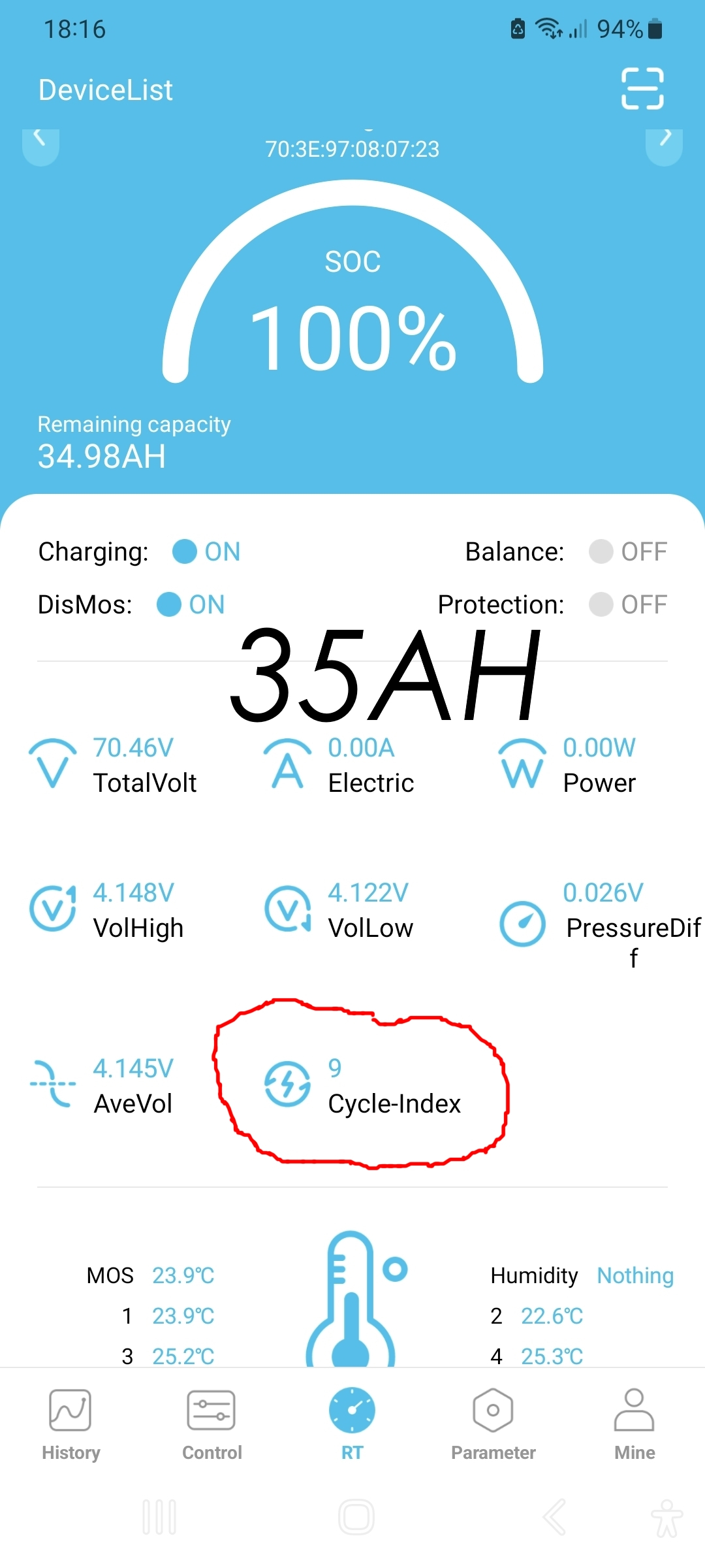

Bei der Fahrt am 15.5. war ich am Ende bei 9% Restakku laut Anzeige, er ist aber noch gut die 45kmh gefahren (sonst hatte ich schon bei 15% keine Beschleunigung mehr und brauchte einige hundert Meter um noch auf 30kmh zu kommen). Ich hab dann mal nachgemessen und hatte noch 60,7V. Nach der vollen Ladung gestern hatte ich 70,4V. Sind das sinnvolle Werte? Conny, du hattest bei deinem anderen Akku ja 61V als ca. 40% angegeben. Gilt das auch für den Originalakku?

Ja Akku leer fahren bis auf 50 Volt, dann laden und wenn die grüne LED kommt weiterhin für 1-2 Std angeschaltet lassen.
BMS pulst für maximalen Spannungsausgleich zwischen den Zellen. Ja bei 70,4 Volt ist der Akku voll siehe Bild

Einen Einbruch bei der Ladekurve kenne ich nicht, keine Ahnung, ob das normal sein kann.
