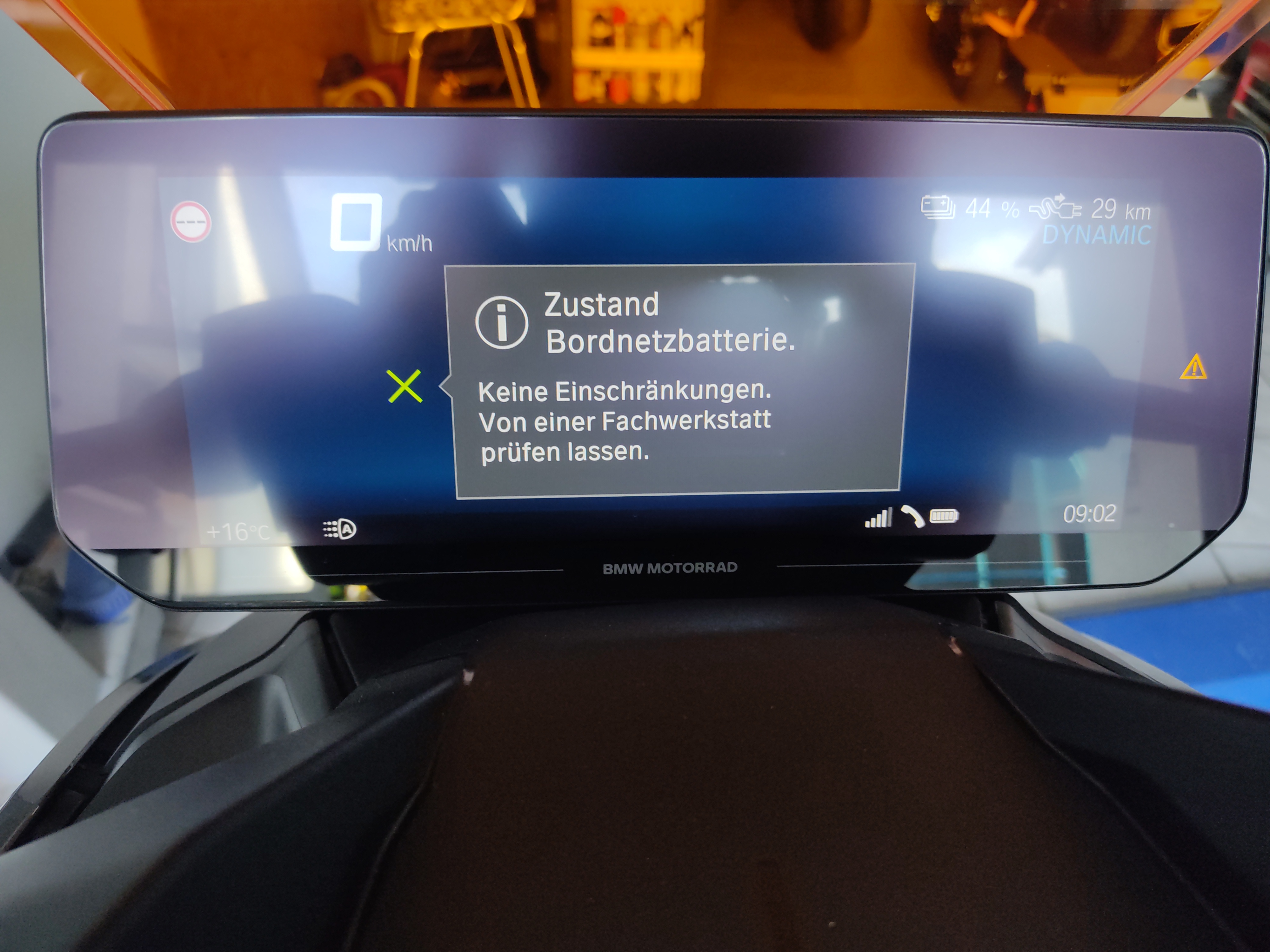

Eben beim einschalten...
CE04
Beiträge: 1150
Registriert: Fr 22. Apr 2022, 21:54
Roller: BMW CE04
PLZ: 2301
Wohnort: 2301 Groß-Enzersdorf
Re: Mängel und Problemlösungen CE 04
Beitrag von CE04 »
na toll :o
