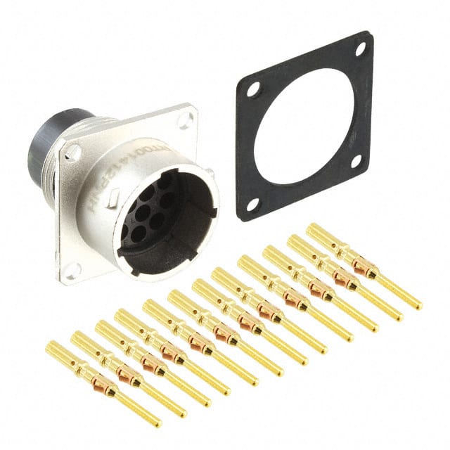

Ich meinte damit, das die andere Seite , die nicht auf den Bildern ist, vieleicht nicht in Ordnung ist. Wenn das Pingegenstück nicht richtig im Gehäuse eingerastet ist, schiebt es sich im gesteckten Zustand in Gehäuse rein. Dann ist der Kontakt auch wacklig. Aber ob da alles gut eingerastet ist kannste ja ohne Probleme mit nem kleinen Schraubenzieher testen.monkeystador hat geschrieben: Mo 8. Mai 2023, 12:00 eine der Pinbuchsen in der Buchse nicht am richtigen Platz? Ist ja damit eindeutig ein schlechter Kontakt. Im Pech noch etwas gutes gefunden.

da habe ich schon ne Zugprobe gemacht.
So sollten die Kontakte eigentlich aus sehen.

So um das mal zum Abschluss zu bringen. Vorteil wenn man in einer 2000 Mitarbeiter Firma arbeitet ist, das es immer einen gibt der noch etwas mehr weiß . Also die Pins gibt es wirklich, werden aber nur in Billigprodukten verbaut. Mein Kollege hat sich gewundert das sowas in unseren Motorrädern gelandet ist. Die funktionieren anderst als unsere Pins im Flieger. Die Sockets haben ne Feder am unteren Ende und die Pins
schieben sich auf die Feder. Sehr anfällig und die Federn geben mit der Zeit nach. Naja kann man ändern , aber nicht jetzt .
Was ist zu tun wenn die Meldung S017000 im Display angezeigt wird und man liegen bleibt und die Meldung nicht mehr weg geht.
Öffnet die Sitzbank und greift an das schwarze Kabel rechter Hand das vom Motor in die ECU geht. Bewegt das Kabel langsam hin und her
bis die Fehlermeldung verschwindet.
Bei mir tauchte die immer wieder mal auf und verschwand . Zum Schluss konnte ich nur noch 5m fahren bis ich stehen
geblieben bin.
