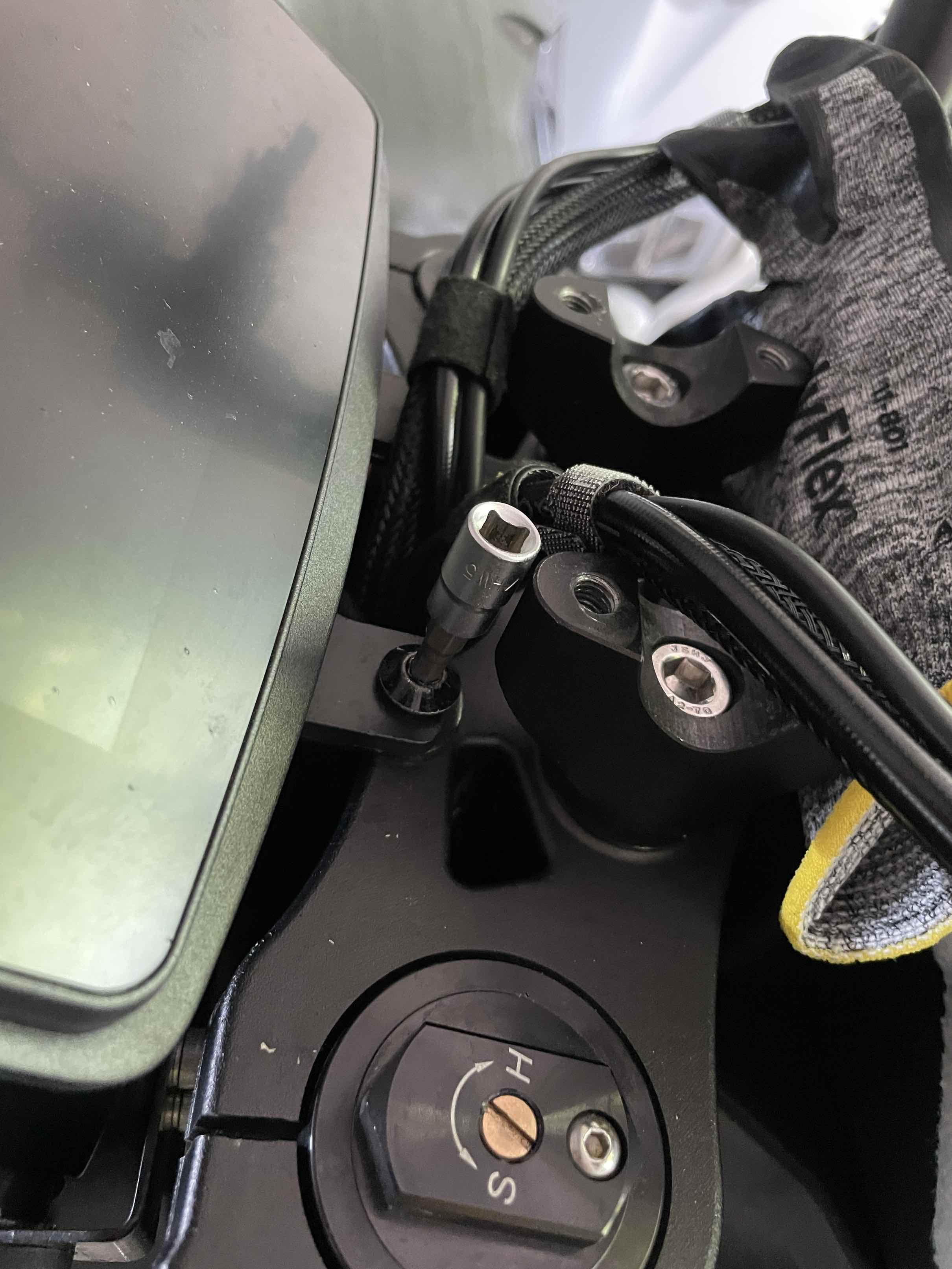

Sämtliche Störungen hab ich heute an meinen Händler weitergeleitet, Mal schauen. Will den Teufel noch nicht an die Wand malen... und Daumen drücken. Hab halt keine Ahnung wie die Polizei in so einem Fall reagiert? Wenn Display nicht geht. Hab zur Sicherheit mein TomTom immer an der zeigt ja auch die aktuelle Geschwindigkeit. Das Bild war ja von gestern, seit heute komplett schwarzmonkeystador hat geschrieben: Do 25. Mai 2023, 22:16Boah Scheisse. Dann wars das mit der Season für dich. Mein Beileid.castertroy hat geschrieben: Do 25. Mai 2023, 22:07 Wahnsinn

dachte erst an Wackelkontakt oder so, aber nein Wasser im Display...

Eine Vermutung! Es ist genau auf der Höhe und Position vom Stecker.Rey hat geschrieben: Do 25. Mai 2023, 22:35 Hast schon ne Idee wie das Wasser da rein gekommen ist ?

Das kannst dir anschauen . Schrauben die beiden Schrauben ab und dann kannst das Display raus nehmen . Ich habe heute den Stecker blind gestöpselt da ich von der Abdichtung so nicht viel halte .

Steht am Wochenende an. Danke dir ReyRey hat geschrieben: Do 25. Mai 2023, 22:53 Das kannst dir anschauen . Schrauben die beiden Schrauben ab und dann kannst das Display raus nehmen . Ich habe heute den Stecker blind gestöpselt da ich von der Abdichtung so nicht viel halte .
