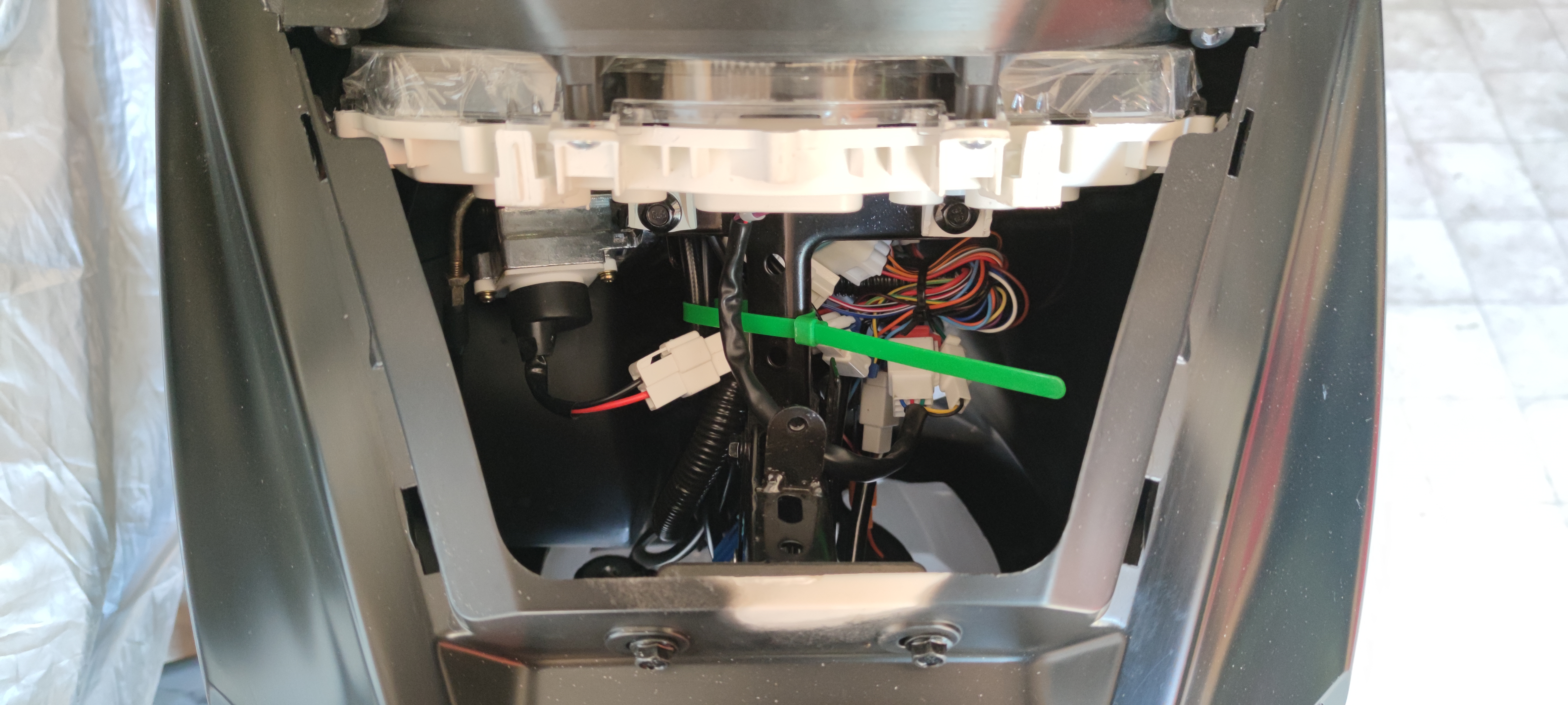

Aber seit einigen Tagen habe ich das Problem dass er kein Gas annimmt es sei denn man bewegt das kurz zurück oder vor dann geht's wieder ab. Vielleicht hat jemand auch so ein Problem und weiß wo dran das liegen könnte habe schon überall nachgefragt wo es möglich ist aber leider noch keine Antwort bekomme. Vielleicht hat jemand auch einen Plan wie man das Teil zerlegen kann um an die Elektronik dran zu kommen gibt ja zurzeit nicht viel da das Teil noch ziemlich neu ist. Der Händler wo ich das gekauft habe existiert leider nicht mehr kann man sich auch nicht an ihn wenden

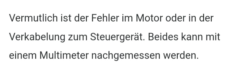

Das war die Antwort.
Sehr unzufrieden mit der Antwort man muss auch die Werte kennen um es auszulesen

Wippe war wohl der falsche Ausdruck. Am Lenker habe ich noch den Schalter mit den 3 Stufen. Die Controller erwarten aber jetzt einen Taster, um von einer zur nächsten Stufe zu kommen. D.h. ich muss jetzt von 2 oder 3 auf 1 schalten und wieder zurück auf 2 oder 3. Das wird als ein Tasterdruck interpretiert. Um also von 3 auf 2 umzuschalten, muss ich zweimal den "Taster" betätigen (3-1-2). Ich hoffe, es ist jetzt klarer beschrieben.
Die Antwort von Futura verstehe ich nicht. Mein Händler hat das alles durchgemessen und war auch in Kontakt mit Futura. Sie müssen doch daraus gelernt haben, dass der Tausch der Controller das Anfahrtsproblem löst und es nicht ein Kabelproblem ist.

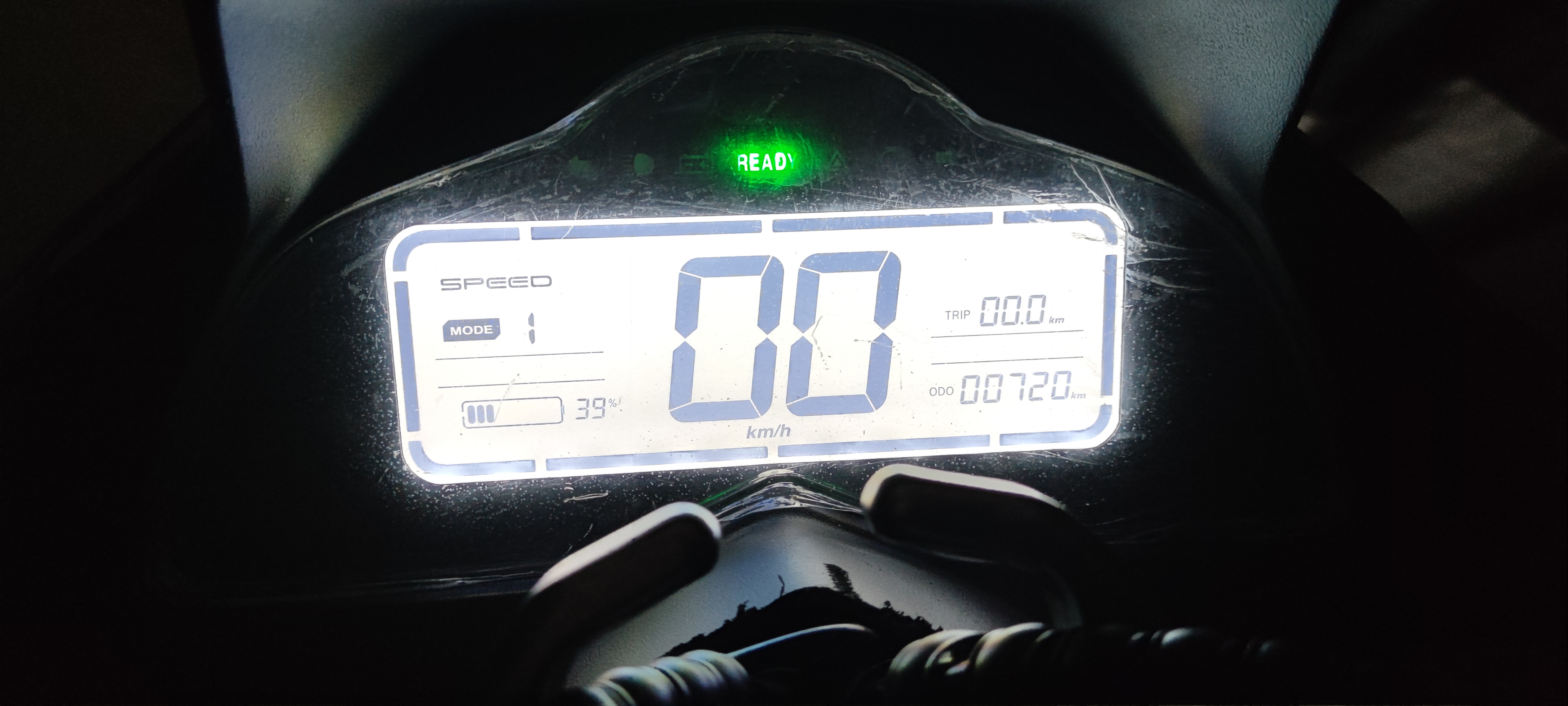

Udo hat geschrieben: So 4. Jun 2023, 11:32 So habe heute noch mal nachgesehen
Beim Gas geben bleibt die ready Lampen an. Es tut sich aber nichts nur wenn das Rad bewegt wird läuft das Teil und die Lampe geht aus
Was mir aufgefallen ist wenn man Gas gibt im Stand hört man aber am Motor einklicken. Man könnte vermuten dass kein rücksignal kommt
