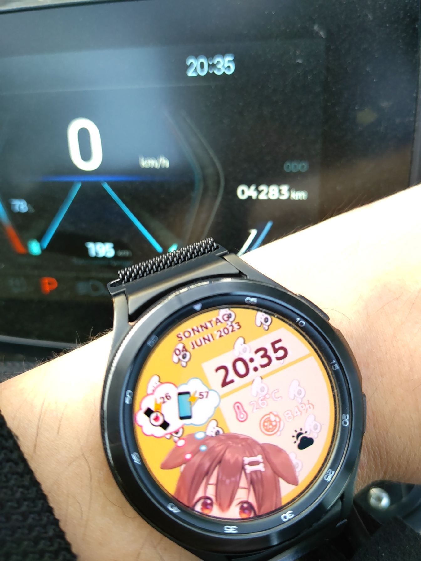

Das ist auch meine stille Hoffnung. Allerdings funktioniert meine Handy-SIM ja auch in der Tiefgarage. Heute Abend finde ich Zeit, entspannt eine Runde zu fahren, dann werde ich berichten. ;)

Nein, bei mir nicht. Habe ich gestern mit meinem WLAN-Tablet (ohne WLAN in der Tiefgarage) probiert. Funzt nicht. Anschließend mit meinem Smartphone, da konnte ich die Verbindung mit der Alrendo aufbauen und auch mit Bestätigung des Time-Sync abschließen. Allerdings hat sich die Uhrzeit nicht aktualisiert. Nicht nach 20 Minuten und auch nicht über Nacht. :(
Wann hast du deine Maschine erhalten? Die 2021 Modelle sollen wohl nicht gehen

Aussage vom Entwickler, es wird nur Bluetooth benötigt. Nichts weiteres. Bei meiner Verbindung hatte das Handy weder WLAN noch eine Sim drin.

Meine Uhrzeit ist eine Weile nach dem Time Sync u gesprungen ...
zuerst ging die Uhr 6h vor ... jetzt geht sie 8h vor 🤦

Na herzlichen Glückwunsch, da bin ich dabei. Nach 2 Stunden Auslauf hat sich nix getan. Alles noch einmal neu angestoßen mit erfolgreicher Bestätigung des Time-Sync, aber eben ohne Erfolg. :roll: Wenn das schon nicht klappt, kann ich mir das Thema App wohl von der Backe putzen. ;)
Leuchtet bei Euch eigentlich das BT- Zeichen im Display nach erfolgreicher Kopplung?

Hat direkt geklappt. Sehr schnell gefunden, time sync, reboot, fertig. Baujahr 2022. Vielen Dank :D
