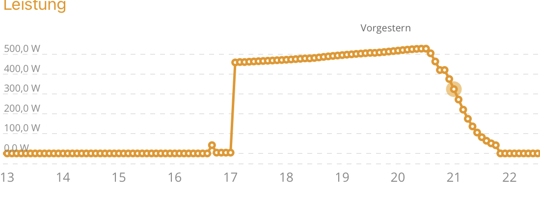

ich habe das mit devolo gelöst und habe dann folgenden Ablauf.
Akku an das Ladegerät hängen und dann die Smart-Home Steckdose per Hand einschalten ( stehe ja gerade davor ) :D
Da der Ladevorgang nicht immer direkt startet ( z.B. Akku nach Gebrauch sehr warm ) habe ich zunächst eine Regel die Wartet bis mehr als 300 Watt an der Steckdose gezogen werden, für mindestens 2 Minuten.
Dann wird eine Regel aktiviert, die darauf wartet, dass die Watt Zahl wieder unter 5 fällt, für zwei Minuten.
Danach wird die Steckdose automatisch ausgeschaltet.
Da das Smart-Home den Akku-Stand wohl vermutlich nicht auslesen kann, kannst du dann lediglich, sagen wir alle 2 oder 4 Wochen, die Steckdose Zeitgesteuert aktivieren und dann läuft eben der oben beschriebene Ablauf durch.
Für so eine Geschichte benötigt man aber halt eine Smart-Home Lösung die ein entsprechendes Regelwerk erlaubt.
So, sieht dann in der App der Ladevorgang aus.
