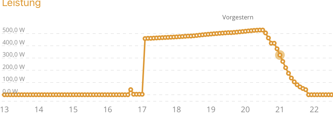

ich habe das mit devolo gelöst und habe dann folgenden Ablauf.
Akku an das Ladegerät hängen und dann die Smart-Home Steckdose per Hand einschalten ( stehe ja gerade davor )
Da der Ladevorgang nicht immer direkt startet ( z.B. Akku nach Gebrauch sehr warm ) habe ich zunächst eine Regel die Wartet bis mehr als 300 Watt an der Steckdose gezogen werden, für mindestens 2 Minuten.
Dann wird eine Regel aktiviert, die darauf wartet, dass die Watt Zahl wieder unter 5 fällt, für zwei Minuten.
Danach wird die Steckdose automatisch ausgeschaltet.
Da das Smart-Home den Akku-Stand wohl vermutlich nicht auslesen kann, kannst du dann lediglich, sagen wir alle 2 oder 4 Wochen, die Steckdose Zeitgesteuert aktivieren und dann läuft eben der oben beschriebene Ablauf durch.
Für so eine Geschichte benötigt man aber halt eine Smart-Home Lösung die ein entsprechendes Regelwerk erlaubt.
So, sieht dann in der App der Ladevorgang aus.

Vielen Dank, denke das werde ich auch gleich so umsetzen sobald ich den Roller habe!
