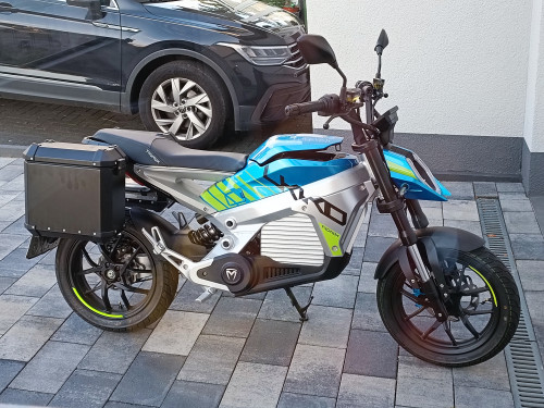

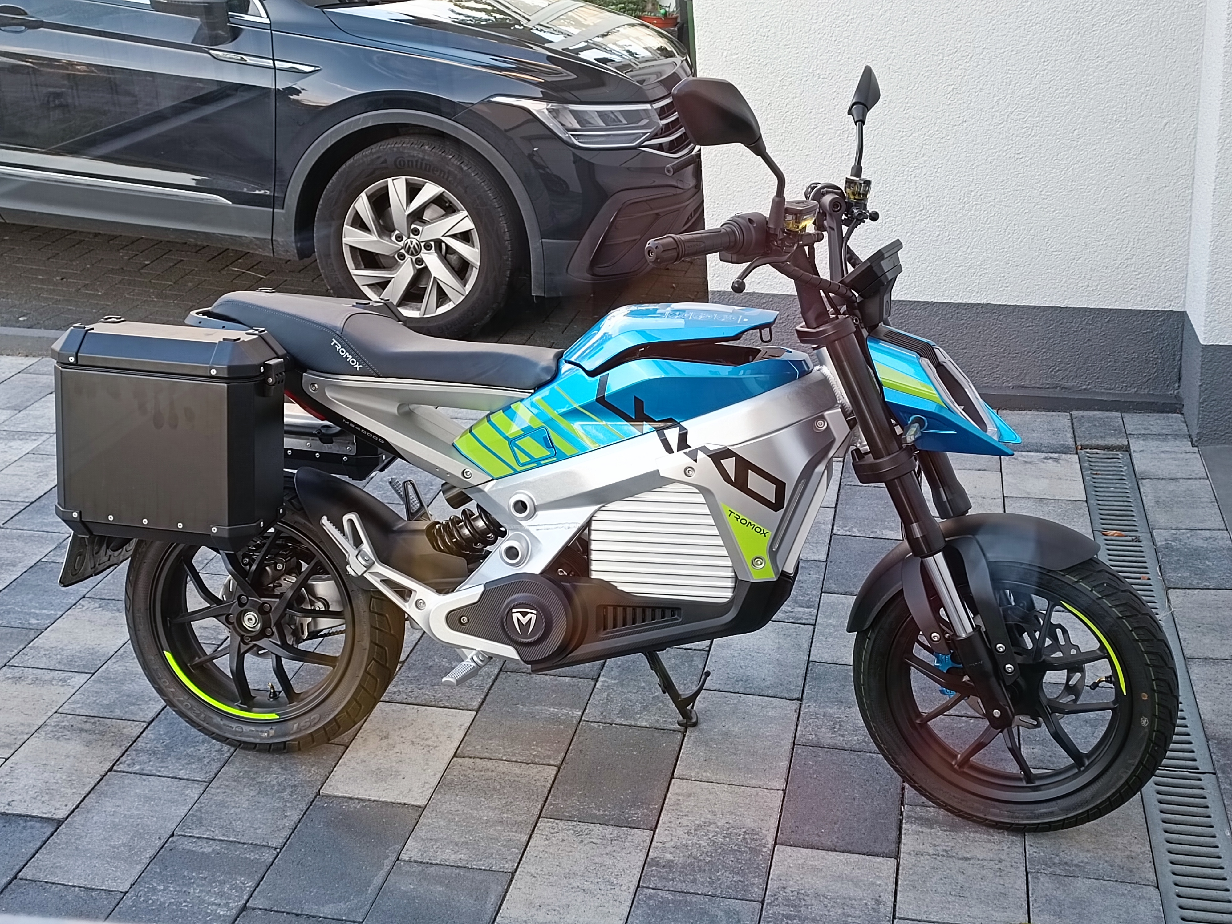

Der Preis 499,00 ist für das Paarbrabax hat geschrieben: Mo 3. Jul 2023, 10:05 Moin. Soweit ich weiß gibt es kein Topcase, aber Seitenkoffer und die Halterungen dafür. Die Koffer sind nur leider sehr teuer (500€/Stück).
49,90 Für den Kofferträger
Anbau war Gratis
