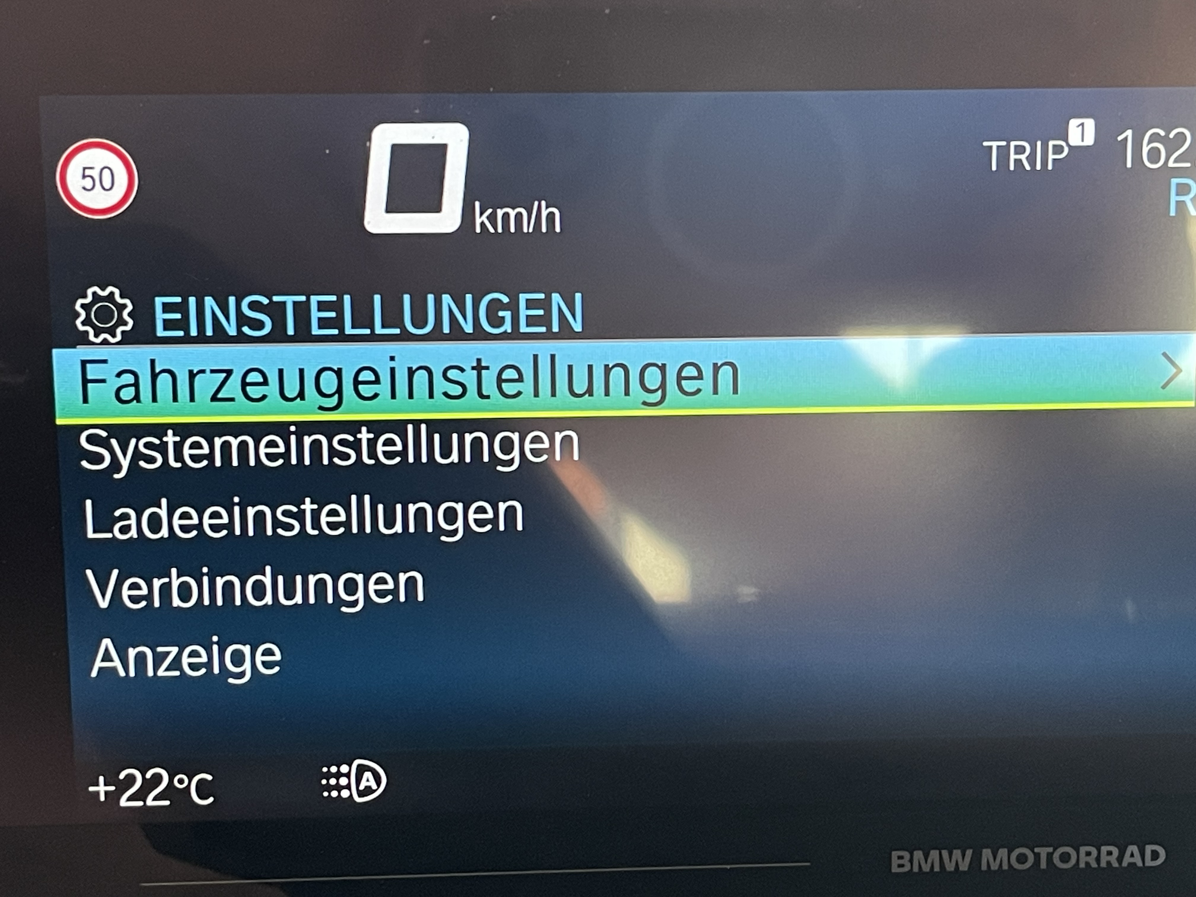

in den Fahrzeugeinstellungen ist Komfortblinken einstellbar.

CE04 hat geschrieben: Mi 5. Jul 2023, 00:14 in den Fahrzeugeinstellungen ist Komfortblinken einstellbar.
Ja, aber erst mit aktueller Software! Bei mir ist da auch noch nichts einstellbar.

Sieht dann so aus 8-)

Mmmm,
ich habe ja die neueste Software, aber das habe ich übersehen. Wenn das bei mir auch so ist schalte ich den Blödsinn ab.
