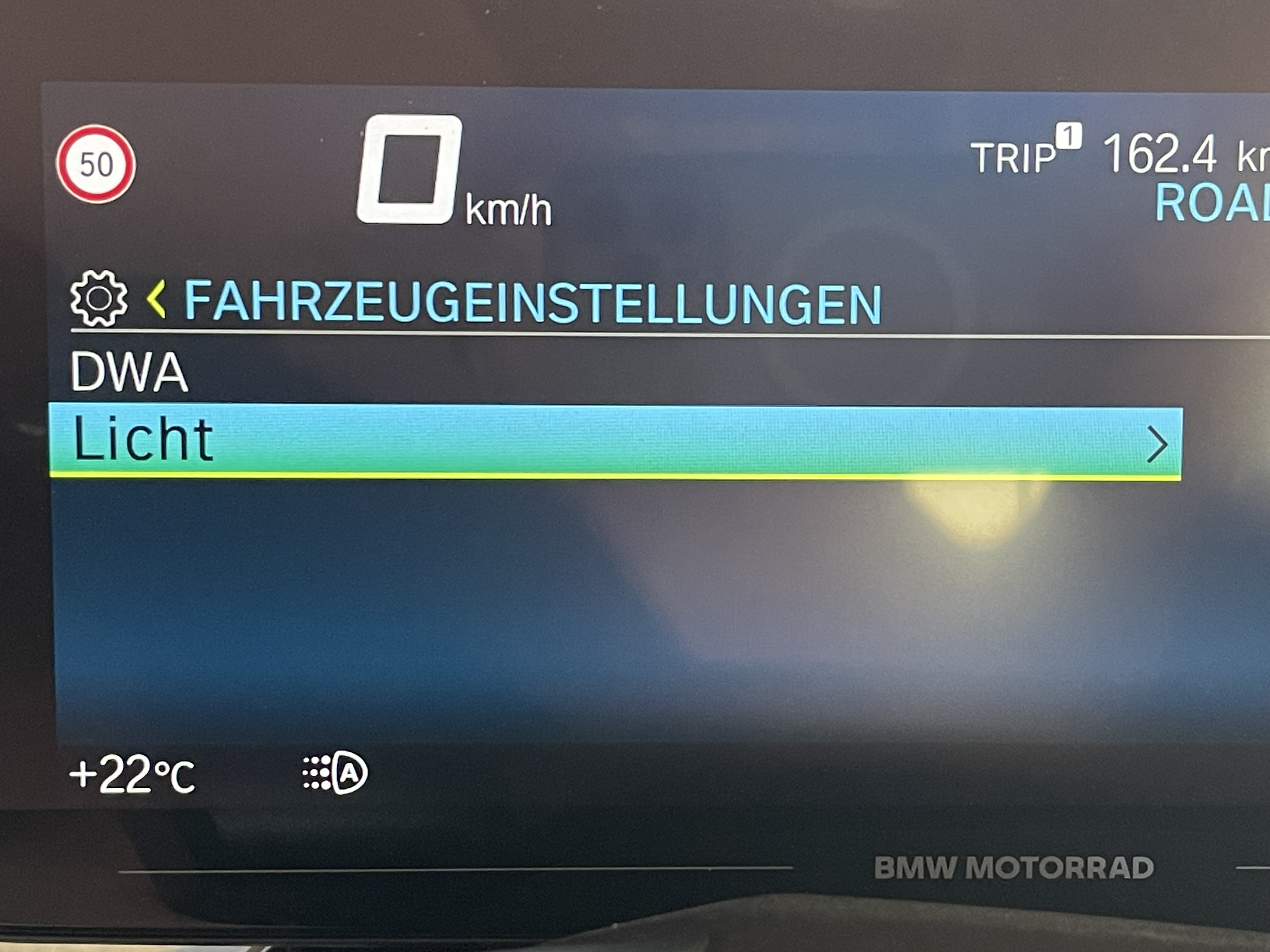

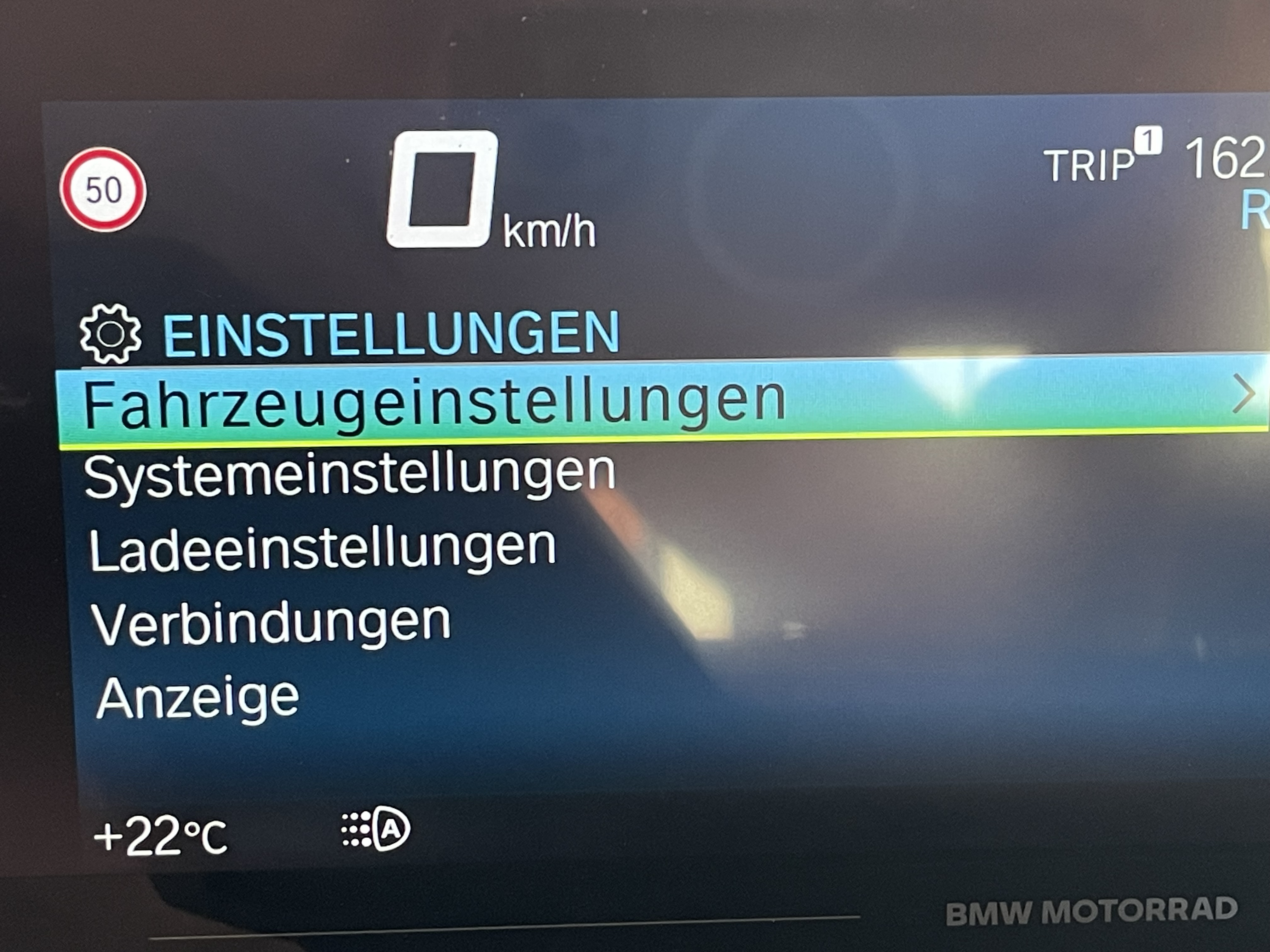

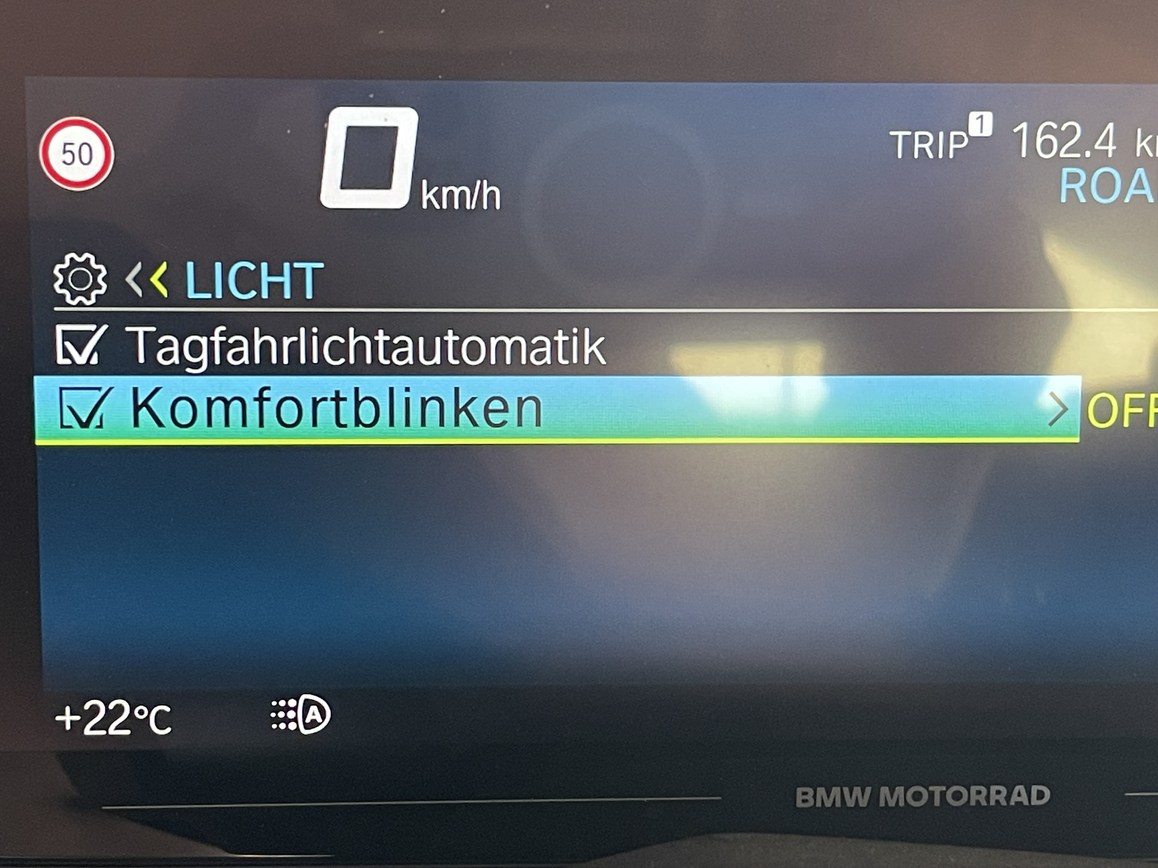

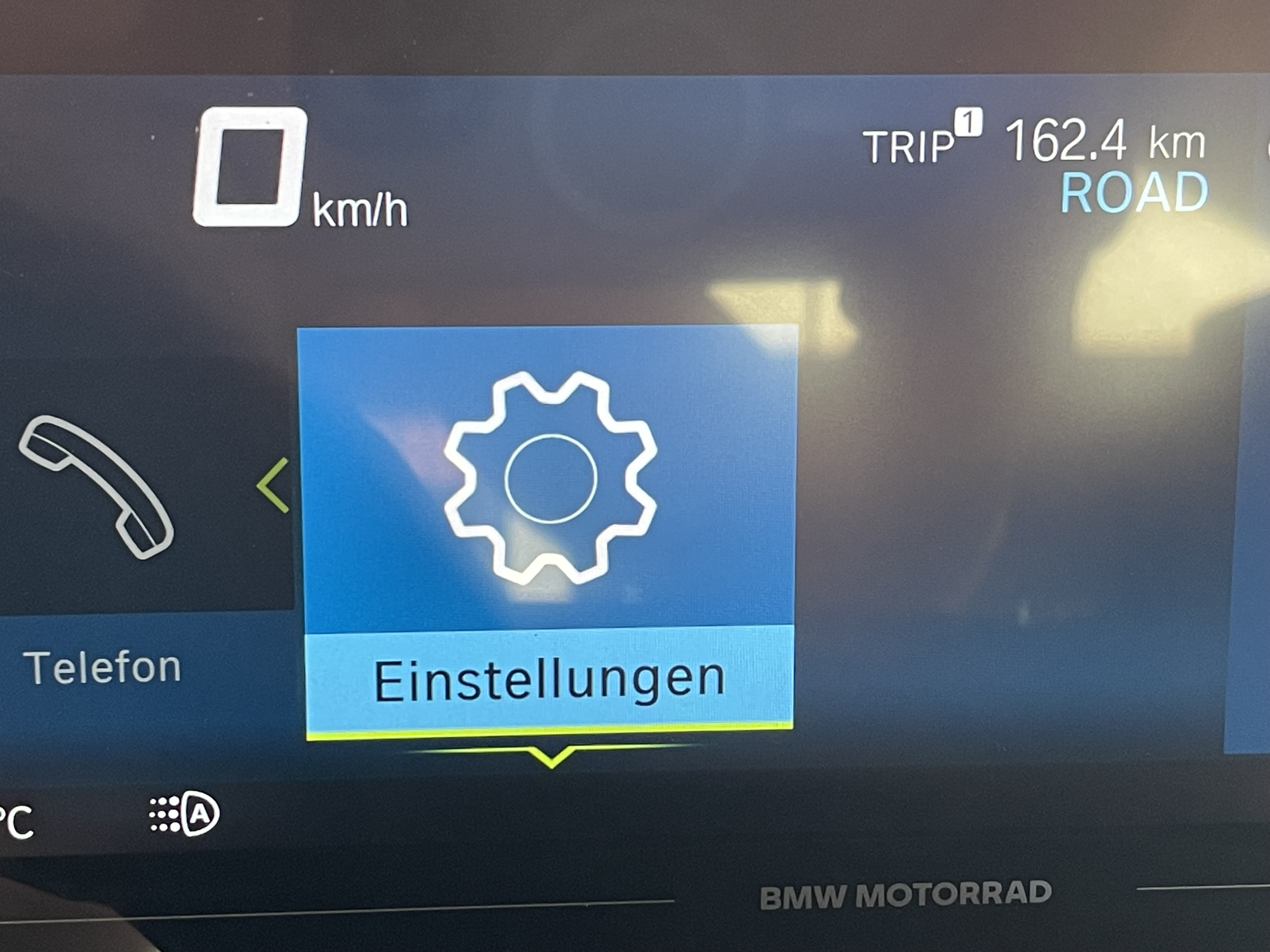

in den Fahrzeugeinstellungen ist Komfortblinken einstellbar.
über mich :D
CE 04 steht in der Garage 8-)
Norbert
Beiträge: 3568
PLZ: 22307
Tätigkeit: E-Ing.
Re: CE 04 - Komfortblinken plötzlich auf AUS
Beitrag von Norbert »
CE04 hat geschrieben: Mi 5. Jul 2023, 00:14 in den Fahrzeugeinstellungen ist Komfortblinken einstellbar.
Ja, aber erst mit aktueller Software! Bei mir ist da auch noch nichts einstellbar.

Sieht dann so aus 8-)

Mmmm,
ich habe ja die neueste Software, aber das habe ich übersehen. Wenn das bei mir auch so ist schalte ich den Blödsinn ab.
