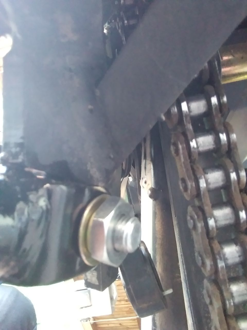

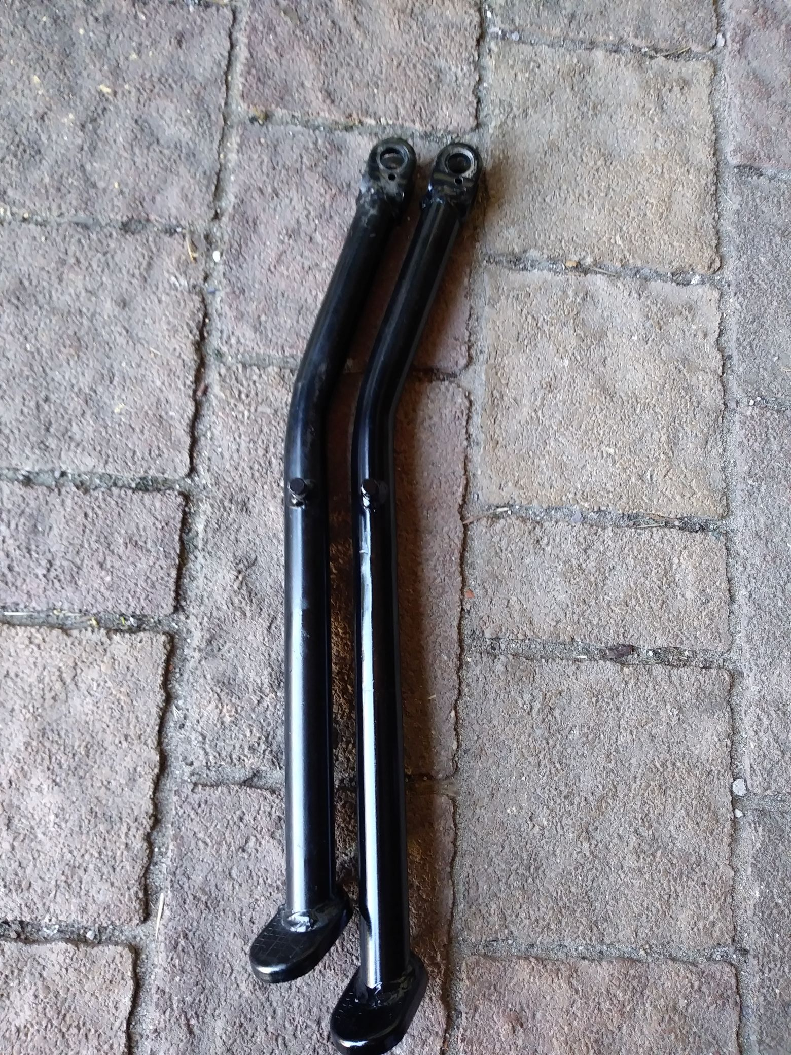

Da die Esum Pro Enduro für meinen Geschmack recht schräg auf dem Seitenständer steht habe ich mir diesen von unserem Metallbauer/Schlosser
verlängern lassen. Im Zuge des Seitenständertausches habe ich auch noch eine Sicherungsmutter am der Seitenständerschraube/-bolzen montiert.
Aber Achtung, der Bolzen hat kein metrisches Gewinde! Ist ein Zollgewinde. Hier konnte mir unser Instandhalter in der Firma mit einer passenden Mutter weiterhelfen.

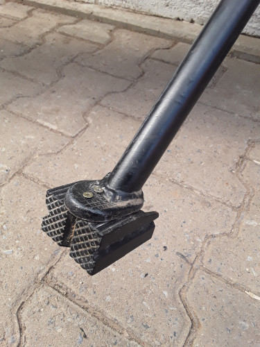

PS: Im Anhang Kleinrentnervariante ohne Schlosserfreund !

Dein Unterbau dürfte, wenn ich mir das Foto so anschaue, geschätzte 20 bis 25mm betragen.
Ist doch aber auch eine Idee/Lösung den Seitenständer zu verlängern.

War eine gut Idee von dir. Ich denke im Laufe der Zeit haben Ständeranschlag, Scharnier u.ä. nachgegeben und die Schräglage verstärkt. Ist dann im Gelände oftmals schwierig einen Platz zu finden.
Mein Unterbau ist eine Klemmbacke von einer mobilen , aussortierten Werkbank .

Halt im siebenten Lebdensjahrzehnt angekommen : Die Ständererhöhung ist 3 cm !

Zurück zum Seitenständer, da liegen wir maßlich sowas von exakt beieinander, das eingesetzte und eingeschweißte "Seitenständer-Zwischenstück" beträgt bei mir auch 30mm. Danke für Deine Information.
