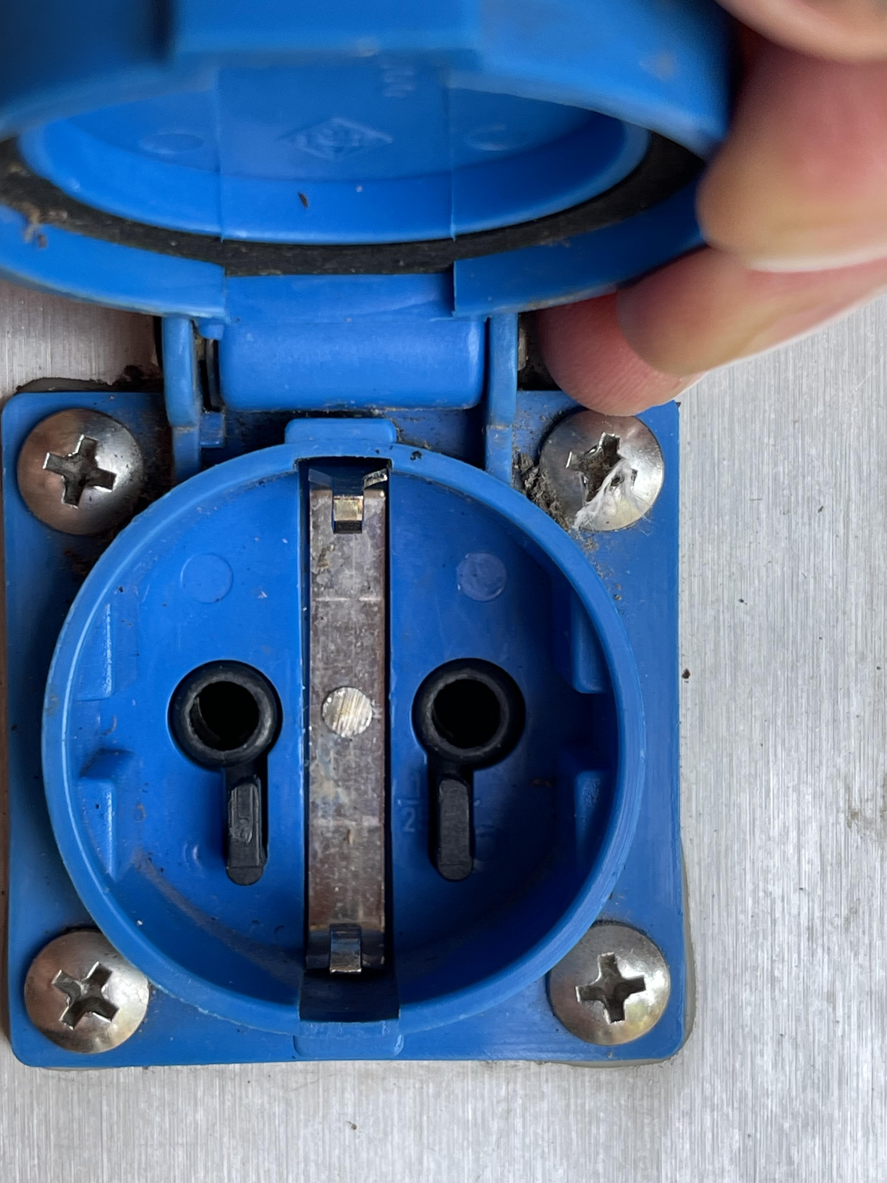

Zuleitung solltest Du schon 2,5²mm haben natürlich überall an den Verbindern ordentlich geklemmt oder verschraubt.
Und ja, das geht schon aber Du benötigst in der Tat eine geeignete Dose dazu die das schafft und deren Kontakte starke Federkräfte aufweisen.
Ich zeige Dir ein Beispiel welches ich bisher noch nicht abgelichtet oder verlinkt hatte. Alternativ klappt´s mit denen hier von Legrand ebenfalls:
https://www.amazon.de/dp/B07XZM2KQ4/?co ... dp_it&th=1

Habe bisher mit 8-10A, in Ausnahmefällen auch mit 13A an einer normalen Steckdose geladen welche nur eine 1,5mm2 Zuleitung hat.
Das ist aber sicher nicht optimal weshalb ich dort wo der CE04 steht eine 16A CEE Steckdose montiert habe und diesen Adapter nun verwende:
https://www.amazon.de/dp/B089YSXLNJ?ref ... tails&th=1
Der Vorteil an dem Adapter ist, das man sich die Phase welche man belastet aussuchen kann in dem man ihn ggfs. öffnet und die Verkabelung ändert.
Ich hatte zu viel Last auf Phase 1 (aber nicht wegen dem CE04) und der CE04 lädt nun an Phase 3.
