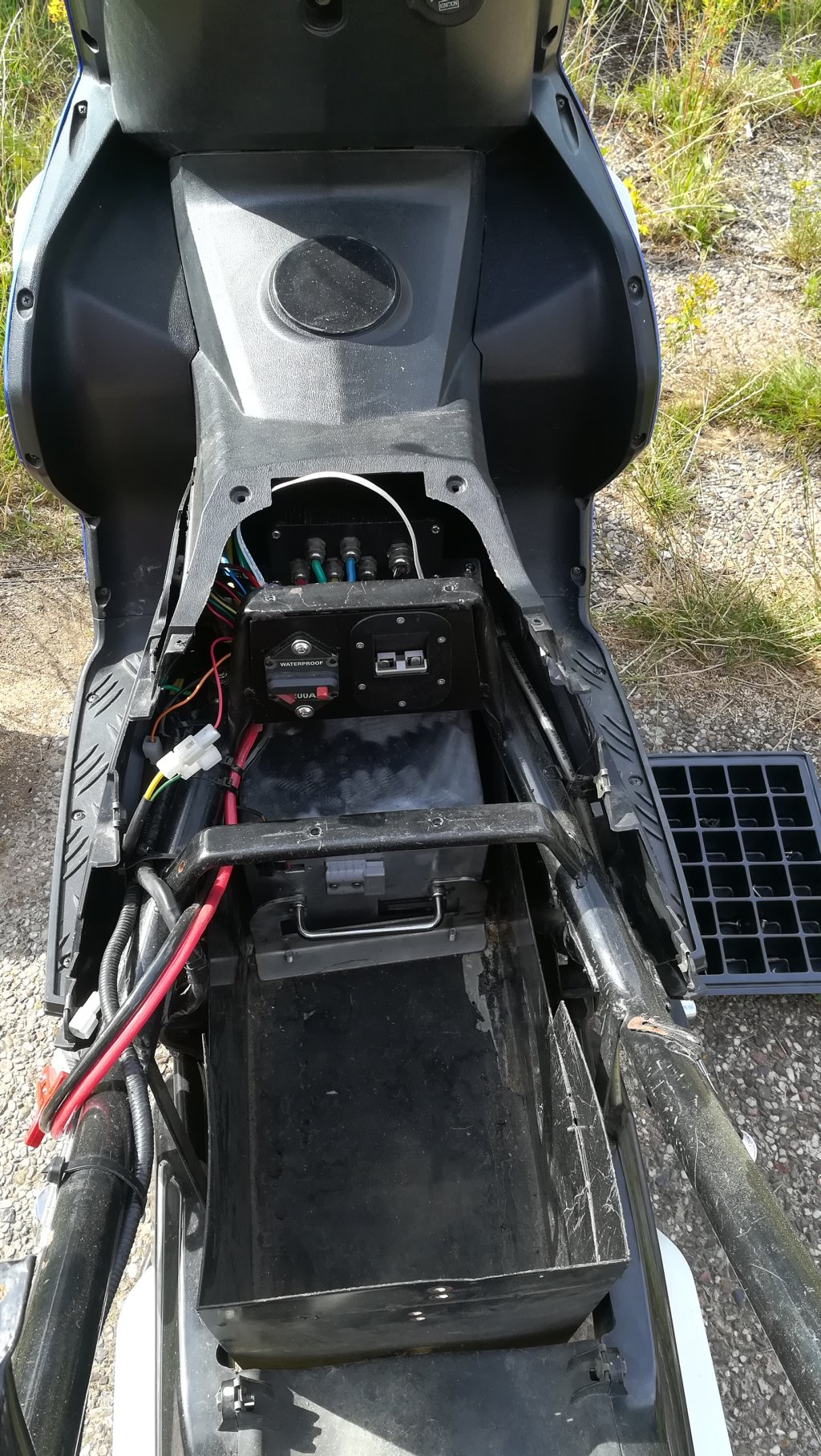

Nachdem GLS hoffnungsfroh angekündigt hat, der neue Akku würde am Montag eintreffen, habe ich mich heute (Sonntag) schon mal an's Freilegen gemacht. Und siehe da - es war garnicht so schlimm wie befürchtet. Von der Zerlegeanleitung habe ich nur den ersten drei Seiten folgen müssen, nach gut 30 Schrauben war der Akku und auch noch ein bischen mehr zugänglich :)

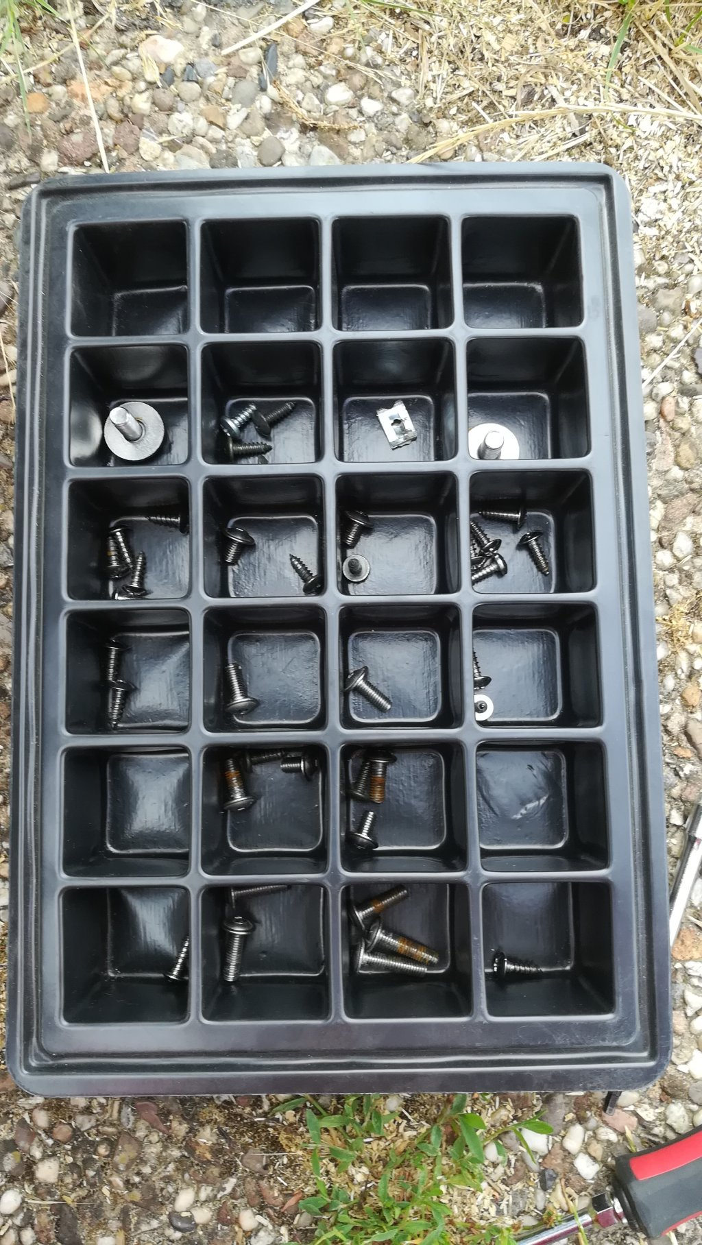

Der Zerlegeanleitung folgend habe ich auch die Schrauben schön in Fächerchen abgelegt, weil ich beim letzten Zusammenbau viel Zeit damit zugebracht hatte, mir zu überlegen, welche wohl wohin kommen sollten. Ich denke, das wird diesmal schneller gehen.
Möglicherweise werde ich aber den Rest doch noch abbauen, um noch ein paar Sachen zu richten, die mich kabelmässig noch stören...
Was mich ziemlich 'irritiert', ist, dass die 72V zum Zündschloss direkt von der 200A Sicherung abgehen, mit einem zwar etwas dickeren, aber garantiert nicht für den Auslösestrom der Sicherung geeigneten Querschnitt. Da würde ich gerne noch eine kleinere Sicherung zwischen hängen.
Das dicke gelbe Kabel, was dann vom Zündschloss zurück kommt, geht auf Controller_enable, und ein dünneres geht zum DC/DC Wandler. Das hätte ich mir andersrum gewünscht, aber man kann nicht alles haben...
Sehr 'amüsant' finde ich auch, dass +12V recht durchgängig schwarz sind. 0V/Masse ist meist grün, wobei der Rahmen scheinbar potentialfrei ist.

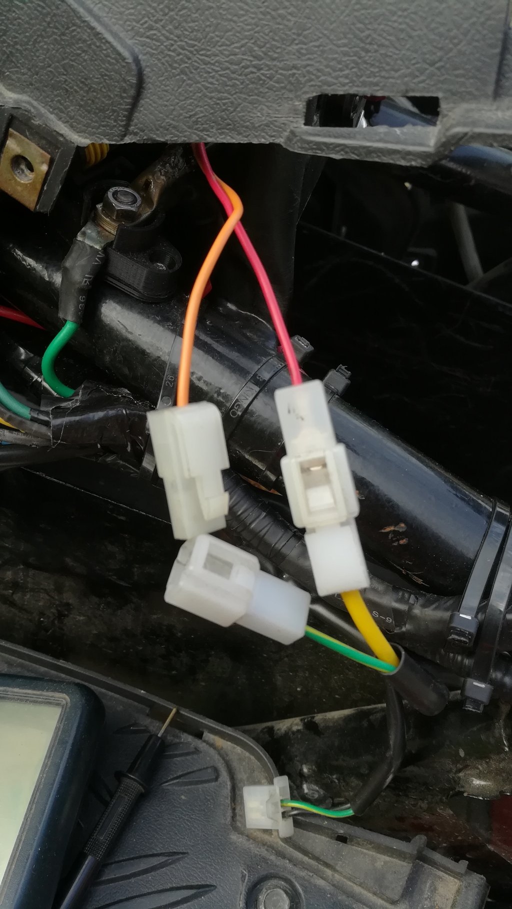

Direkt neben dem gelben Kabel zum Controller kommt noch ein grün-gelbes raus, mit einer Kupplung, die so aussieht, als wäre es dafür gedacht, dass man da das organge ('High Braking Level') anklemmen soll.
grün-gelb ist aber Bremslicht-Plus, und die überwiegende Anzahl Meinungen geht wohl in die Richtung, dass wenn überhaupt man das orange an Masse legen soll? (da war doch was mit nem Relais oder einer Transistor-Invertierschaltung oder so?)
In der Nähe liegt aber auch noch ein weisses Kabel mit passender Kupplung, ich denke, das war für den Anlasser, und eine meiner Überlegungen war ja, den Anlasserknopf für regeneratives Bremsen zu benutzen... Ich hab nur noch nicht gefunden, welche Kabel oben zum Anlasserknopf gehören... Weiss das jemand?
Schön wäre natürlich schon, wenn man sicher wüsste, auf was man Orange legen soll, damit es macht, was es soll. :? Ich frage mich, ob man das irgendwie messtechnisch ermitteln kann (Diodentest oder so...)? Hat jemand einen Schaltplan von so einem (ähnlichen) Controller?
Ich überlege auch noch, den Boden und ein Teil der 'vorderen Wand' von dem Fach unter dem Sitz großzügig auszuschneiden und einen Blechdeckel dafür zu machen, damit man dadurch im Bedarfsfall den Akku ganz ohne Verkleidungsdemontage rausnehmen kann. Hiesse natürlich, den 'Originalzustand' das raren Teils zu zerstören... Was meint ihr?

Beiträge: 20628
Re: Phil's Masini Sportivo Projekt
Schön gemacht mit den Schrauben :D Ich hatte noch die Zerlege-Schrittzahl ins jeweilige Fächlein gelegt :D
Und ja, die Masse am Thunder ist potentialfrei, denn der DC/DC-12V Ausgang ist nicht galvanisch getrennt von der Batterie...
Da der DC/DC sofort mit Schlüsselschalter an startet ist es am Besten,
1. den Seitenständer dabei eingeklappt zu haben, und
2. den Lichtschalter ganz aus zu haben (nur nicht vergessen ganz einzuschalten, wenn der DC/DC mal läuft!)
Wenn eines der zwei Sachen beim Einschalten nicht erfüllt ist, gibt es ein teils hörbaren Funkenüberschlag am Schlüsselschalterkontakt, welcher ihn eher über kurz als lang abfackelt. Bei Seitenständer draußen brennt das relativ leistungsstarke Bremslicht, bei Licht an natürlich die gesamte glühende Fahrzeugbeleuchtung, fordert also den DC/DC sofort.
Die Unart des sofort aktiven DC/DC war nicht nur vor 13 Jahren eine Unart, das gibt es leider teils noch heute. Auf meinem Schreibtisch auf Arbeit steht ein 500A Schütz, der mit nur 3 Einschaltversuchen in einem solchen Versuchsfahrzeugsystem geschlossen verschweißt wurde :evil:

ich habe die Schrauben entsprechend ihrer Position am Roller in die Fächer arrangiert, ich hoffe, das kann ich beim Zusammenbau wieder einigermassen unkompliziert zuordnen.
