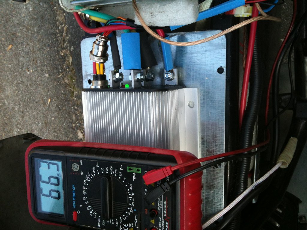

Das sind die entfernten Böbels.
da steht was mit 1.07 drauf.
2xrot also auf 7
Wuxing weiß auf grün, also grün an PIN 5
Inbetriebnahme auf dem Hauptständer.
Roller läuft wieder.
Jedoch scheint STW eine bessere Variante für Orange zu haben.
Der Thunder hat kein Umkehr-Relais-
Orange hat 12V bei Bremse aktiv.
Also sollte Orange an PIN 4 kommen.
Ich muss also den Stecker wegen der Bremsabschaltung nachbessern.
Auch die Schrumpfschläuche sollen noch erwärmt werden.
Ohne Programmierung wurde der Kelly so eingebaut.
Mal sehn ob das RS232 zum Helmfach reicht.
1 Kabel rot von Zündschloss
2 RTN zu trottle schwarz
3 ohne
4 von Orange von grün/gelb evtl. Bremslichtschalter
5 trottle grün => hier sollte das variable Drehgriffsignal rein. Vom Wuxing kommt da ein weißes Kabel, musst vorn unterm Schild nachgucken, wie es ab dem Drehgriffstecker weiter geht
6 ohne => oder Schleifer, wenn man ein Poti zur variablen Reku verwenden will
7 rot zum hall und Drehgriff => ja, das muss zum roten Kabel im Wuxing, ist +5V. UND mann könnte hiermit auch ein Poti versorgen zur variablen Reku
8 ohne
9 ohne => das wäre für Rückwärts fahren gedacht. Z.B. per dem arbeitslosen Startknopf am Wuxing mit Nr. 2 (RTN, also Minus) verbindbar machen
10 ohne
11 Hallsensor blau
12 Hallsensor grün
13 Hallsensor gelb
14 RTN Hallsensor schwarz
2xrot also auf 7
3 ohne
8 ohne
10 ohne
11 Hallsensor blau
12 Hallsensor grün
13 Hallsensor gelb
- Beiträge: 20953
Re: Kelly 72450X im Tausch für Original-Controller
Das mit dem Bresmsschalter ist sehr kurios, denn Text und Schaltung widersprechen sich hier:
Laut Schaltung sollte der Bremslichtschlter auf 10 angeschlossen werden, doch im Erklärungstext weiter oben steht:
4. 12V high-level brake and motor temperature input
Für weitere Verunsicherung sorgt ein Eintrag noch weiter oben:
(16) Configurable 12V brake signal input, instead of motor temperature sensor.
Was gibt es da zu Konfigurieren? In der Programmierung jedenfalls nichts, in dieser Hinsicht. Den Stecker muss man richtig konfigurieren, vielleicht meinen die das?
Schaun wer mal, ob das auf 4 auch tut. Wenn das geht wäre es für mich auch eine Option, das blöde umkehr-Relais aus dem Spiel zu nehmen.
- Joehannes
- Beiträge: 3419
- PLZ: 9645
- Wohnort: Oberfranken
Im Schaltplan geht auch PIN 4 hervor, incl. Temp.
Ausprobiert habe ich Orange an PIN 4 noch nicht. Muss ich ja erst umlöten.
Aber er ist ja noch gestript. Bei den 3 Motorphasen konnte ich eine geschraubte
Verlängerung vom Originalkabel entfernen. Jetzt sind die Phasen ca. 30 cm kürzer.
Oder hätte dies eine andere Bedeutung.
Kann PIN 4 oder PIN 10 noch jemand zur Kontrolle prüfen zwecks Bremsabschaltung durch 12 V Bordspannung bei Bremse an?
Vielleicht mittels J2 Kabelbelegung?
Werde dann auch mal den 2.Hallstecker prüfen.
