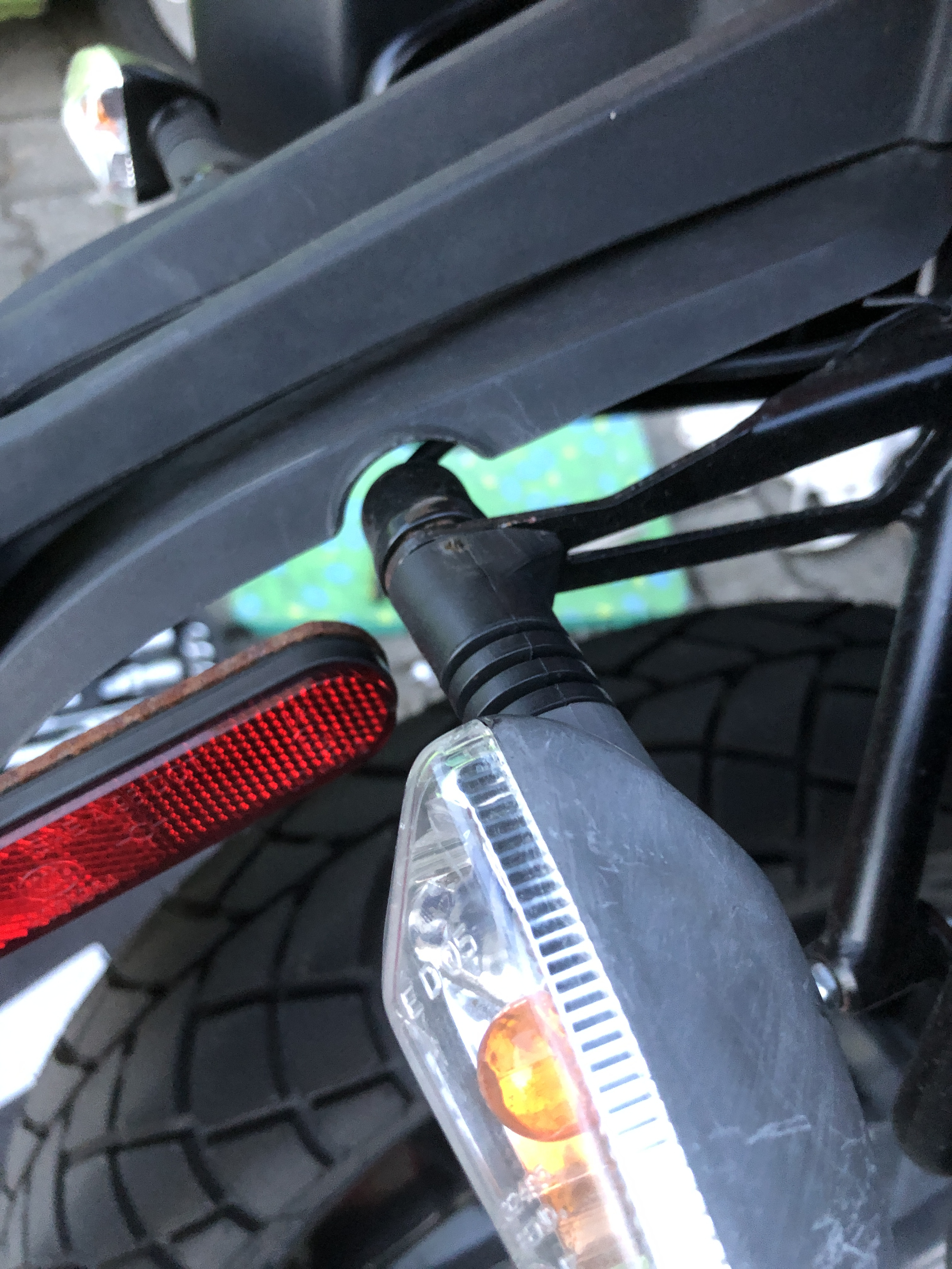

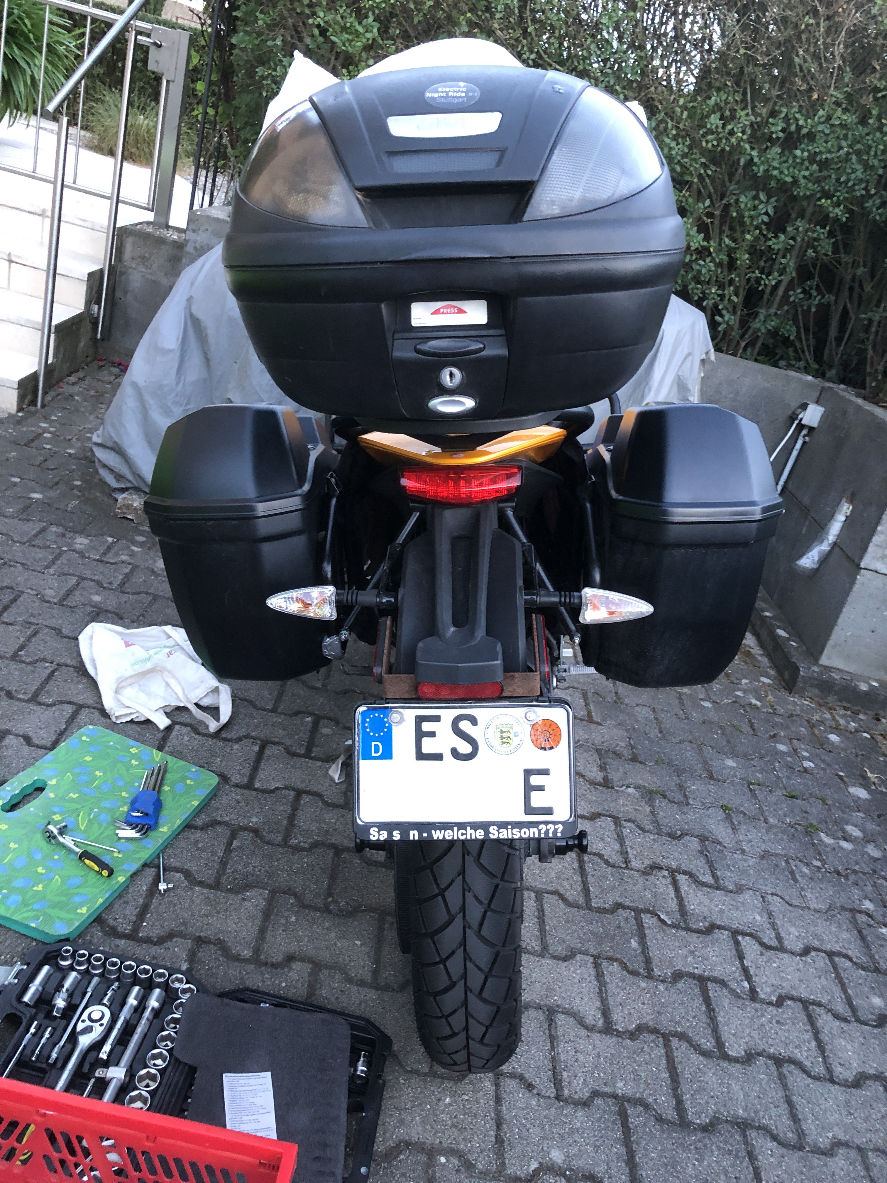

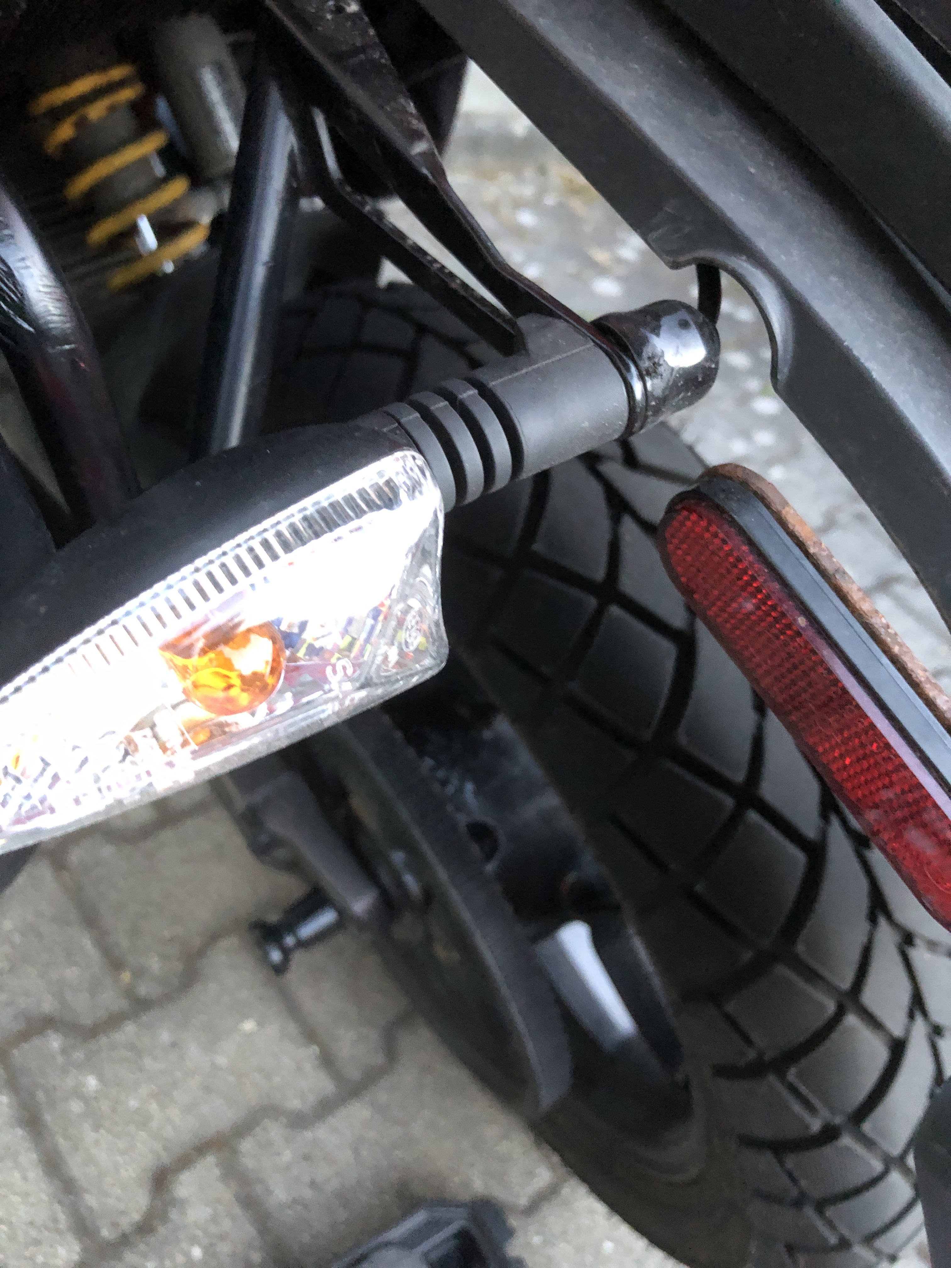

Aber das PaceRace 2023 nähert sich mit großen Schritten, d.h. ich musste den beim letzten Unfall verbogenen und lädierten linken Rahmen wieder zumindest so zurechtbiegen, dass er wieder halbwegs an die drei Befestigungspunkte passt. Doch reichten hierfür meine Mittel nicht aus. Doch ein guter Freund, der auch Schlosser ist, half mir letzten Freitag Nachmittag dabei, denn er hat die nötigen großen und langen Rohre, einen gigantischen Schraubstock, Amboss und Vorschlaghammer.
Den Schraubenstock mussten wir mit einem weiteren Rohr gegen die Werkstattwand abstützen, um ihn vor dem Drehen zu bewahren. Daran kann man ein bisschen nachvollziehen, welche Hebelkräfte hier nötig waren!
Schlussendlich fanden wir eine Form, welche an die beiden vorderen Befestigungspunkte passte, aber den hinteren Halter mit Blinker würden leicht nach vorn gezogen. Heute Spätnachmittags habe ich die ganzen neuen sowie die Unfallmacken mit rotierenden Drahtbürsten in Trennschleifer sowie in Bohrmaschine bearbeitet, alles mit Ethanol gereinigt und entfettet, wieder an die Garagendecke und Mit Rostschutz und mehreren Lagen schwarzem Lack wieder geschützt.
Wieder montiert zeigte sich nicht nur der nach vorn gewanderte linke Blinker, hier zuerst der rechte am Sollplatz: .
sondern auch, dass er einiges nach außen gebogen ist: .
Von hinten sieht man auch, dass der hintere Träger links einiges weiter absteht als rechts: .
Aber es scheint wieder sehr stabil zu sein, so dass das erst mal so bleibt.

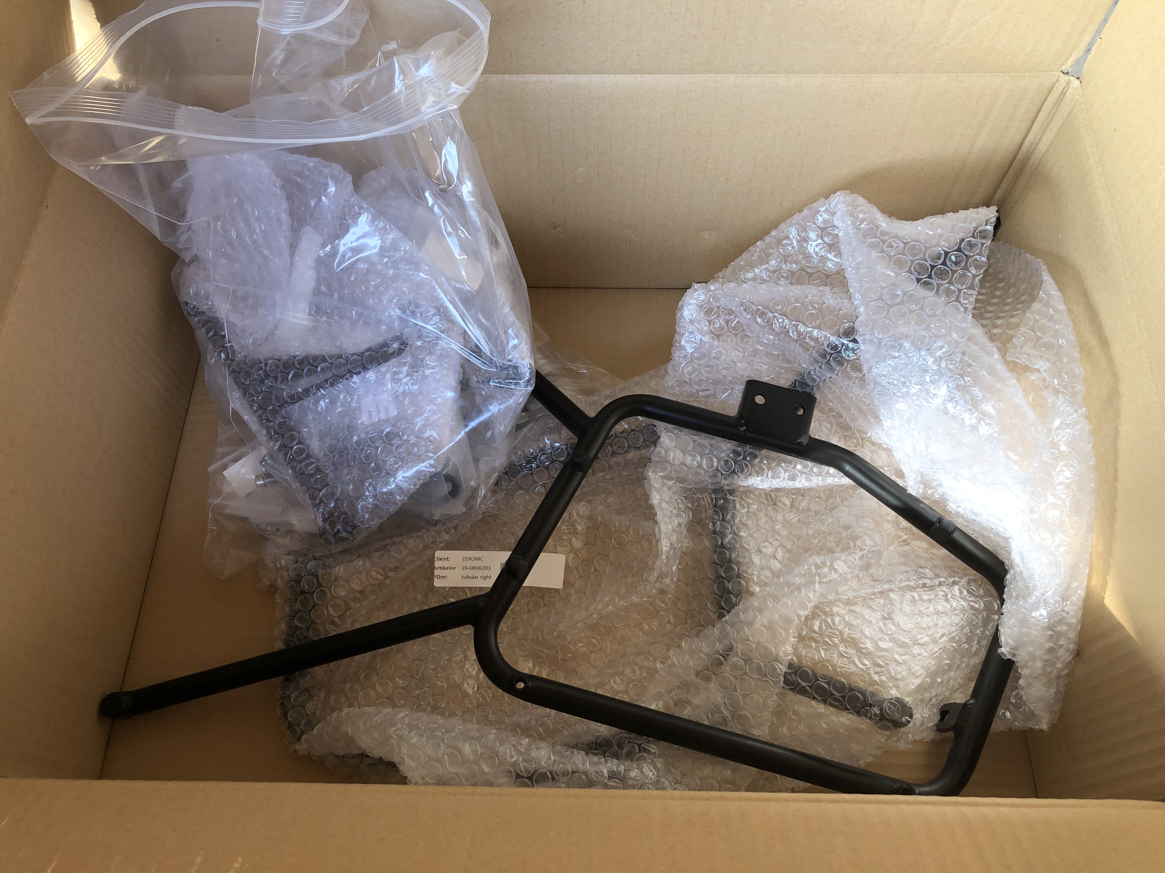

Es geschehen noch Zeichen und Wunder!!!
Doch scheinbar ist es noch die bisherige Version 2.
Aber nun kann ich den linken Seitenkofferrahmen ersetzten.
