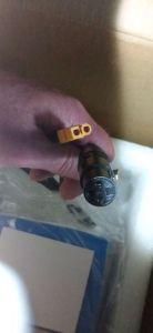

Hallo liebe Foris,
ich möchte gerne in meinen eLazzy Kabinenroller zu dem aktuell vorhandenen 25 Ah 60 Volt Accu einen zweiten Reserve Accu mit 20 Ah einbauen.
Der neue Accu ist auch heute mit passendem Ladegerät gekommen, allerdings sind nicht die üblichen großen Anderson Stecker verbaut sondern kleinere Modelle :roll:
Ich möchte bei Bedarf ganz einfach kurz die Fahrt unterbrechen, die Sicherung kurz ausschalten und dann unter der Sitzbank die Stecker von Accu 1 auf Accu 2 umstecken hin zum Controller!
Eine schönere Lösung wäre wohl einen Umschalter einzubauen aber das ist sicher aufwendiger, oder?
Deshalb meine Frage zu den unten abgebildeten Steckern:

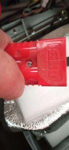

Der große rote (schon eingebaut) ist sicherlich ein ganz normaler Anderson Stecker, oder?
Würde dieses Modell da passen?
https://www.amazon.de/CESFONJER-Batteri ... 2&sr=8-8
Erst wollte ich ein Adapter besorgen mit dem kleinen auf der einen und großen Stecker auf der anderen Seite.
Allerdings finde ich da keinen auf die schnelle.
Glücklicherweise hat der Verkäufer ein kleines Kabel (20cm) mit kleinen Stecker und lösen Enden dazu gepackt!
Da könnte ich doch wohl den oben verlinkten Stecker anschließen oder?
Bei Amazon gibt's auch ein kurzes Video dazu, anscheinend werden die Kabel mit Kabelschuhen einfach eingesteckt und wohl mit den beiden Schrauben mitten im Gehäuse gesichert, oder?
Ander Befestigung habe ich jetzt nicht gesehen?
Ich habe bis jetzt noch keinen Anderson Stecker direkt montiert, deshalb die Frage ;)

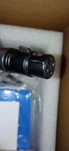

Und wie heißen die kleinen runden 3 poligen Stecker für das Ladegerät?
Würde da gerne eine Verlängerung zwischen bauen, da diese doch recht kurz sind und ich die gerne oben am "Sicherungsfach" in der Rückwand greifbar hätte...

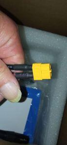

Das gelbe ist eine XT Buchse aus dem Modellbau. Die gibt es in verschiedenen Größen. XT30 XT60 XT90 XT150.
Das schwarze eine XLR-Buchse , gängiges Teil für Signalanschlüsse im PA Bereich.
Das rote dürfte der kleinste Anderson SB50 sein.

Der XLR Stecker ist für Stromübertragung nicht wirklich der richtige, ich vermute mal der ist für ein 2-4A Ladegerät, das sollte auch gut gehen.
Beim XT muss die verwendete Größe halt zu deinem benötigten Strom passen. Wenn das ein XT60 dran ist wird der dauerhaft nur 30A vertragen. Ob dir das reicht musst du wissen.

So, nach dem ich nun das zweite Accu erfolgreich eingebaut habe, nochmal eine kurze Rückmeldung zu den vermaledeiten "Anderson Stecker " :?
Das ist das dämlichste und uneffektivste Steckersystem was ich jemals gesehen habe!
Jede normale Lüsterklemme ist sicherer, stabiler und nützlicher als dieses aufgeschäumte Dingens :!:
Erstmal das kein Händler es für nötig befindet genauere Angaben zu Maßen usw zu machen, gibt's die auch noch in verschiedenen Farben und Größen, vollkommen ohne System! Das ist ein absoluter Glücksfall wenn man wirklich den passenden bekommt! Hatte ich natürlich nicht, deshalb musste ich auch die schon verbauten komplett austauschen :cry:
Darüber hinaus gibt's keinerlei Absicherung, alles hängt an zwei "Nasen", bei der geringsten Belastung liegen die Drähte im freien, wie so etwas unsicheres von irgendeinem Tüv abgewunken wurde ist mir schleierhaft!
Auf jeden Fall werde ich baldmöglichst irgendein anderes sinnvolleres Steckersystem umrüsten, besonders da ich ja wahrscheinlich ab und an die Stecker benutzen muss ist mir das absolut zu unsicher!
Empfehlungen nehme ich gerne hier entgegen :D
Gruß vom Peter

Die Anderson Farben haben sehr wohl System - sie zeigen die angebliche Spannung auf, der am Stecker anliegen kann, und dazu gehört auch eine mechanische Codierung, welche ein versehentliches Stecken auf eine andere Steckerfarbe und somit Spannung verhindert...
12V Gelb
18V Orange
24V Rot
36V Grau
48V Blau
72V Grün
80V Schwarz
96V Braun
120V Lila
144V Weiß
Und das Baukastensystem von Anderson ist Dir scheinbar auch nicht bekannt, denn es gibt selbstverständlich z.B. Zugentlastung für die Kabelaustritte, ganze Verhüterlis, und sogar Griffe zum einfacheren Trennen. Nur ein Gehäuse und zwei Pins drin und hinten zwei Kabel raus macht noch keinen kompletten SB50...
Plus ist der von dir gezeigte Stecker kein Anderson, sondern eine chinesische Billig-kopie vom Anderson SB50.
