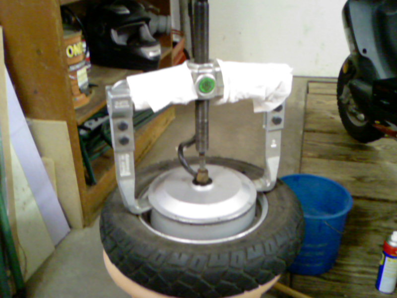

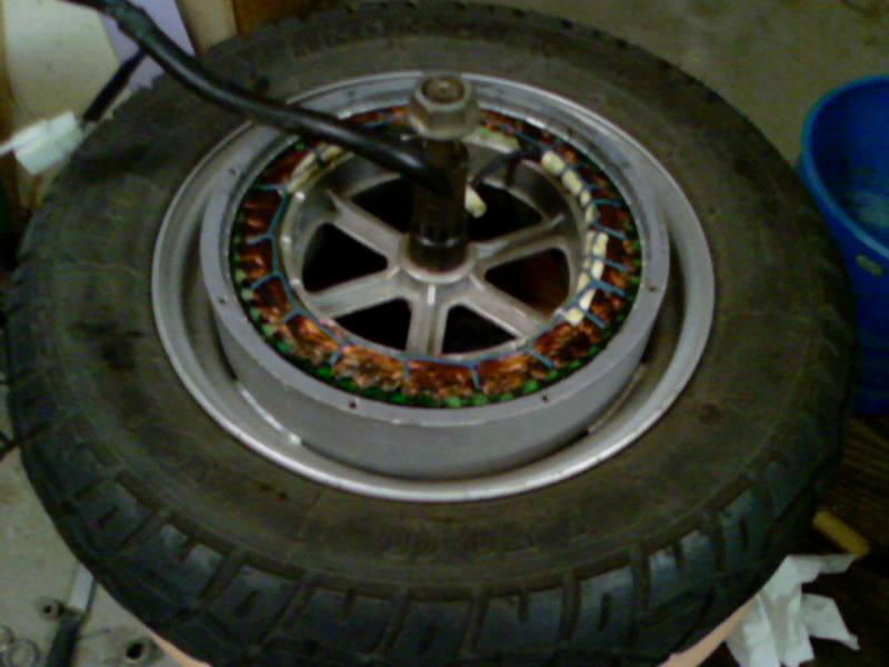

Das Lagerschild der Kabelaustrittsseite dreht frei mit etwas Abstand zur Felge.
Sind die Magnetkräfte sehr stark? Ich kann mir nicht vorstellen, wenn der Stator mal raus ist, wie man den ohne Blutverlust wieder eingesetzt bekommt.

- Beiträge: 6552
Re: Radnabenmotor mit Lagerschaden
Bei Lagerwechsel braucht der Stator nicht ausgebaut werden. Das Lagerschild muß aber eine Kugelagerbreite vom Motor gelöst werden damit es abgenommen werden kann.
Das heisst, wenn ich das Lagerschild auf der einen Seite entfernt habe, dem Achsstumpf auf dieser Seite eine draufgeben, damit das Schild sich von der anderen Seite löst?

- Beiträge: 6552
So isses! Ich denke, es ist besser die Achsmutter bündig auf dem Achsgewinde zu lassen, sonst passiert noch etwas mit dem Achsgewinde.
Danke bisher für alle Tipps.
Morgen leihe ich mir Abzieher für Lagerschild und Lager aus. Gut, wenn man bei einem Industriedienstleister arbeitet.

- Beiträge: 6552
Im Beitrag "Controller oder Nabenmotor" hat beachcruiser das Zerlegen eines Radnabenmotors beschrieben und bebildert.
Es geht nichts über geeignetes Werkzeug. Zum Abziehen eines Kugelagers braucht man ohnehin einen Lagerabzieher. Beim Lagerschild mit Abzieher nicht zuviel Gewalt anwenden, allzu stabil ist so ein Aluminiumlagerschild nicht. Beachcruiser hatte sich seinerzeit ein Dreibein gebaut, um das gegenüberliegende Lagerschild auszudrücken.
Gutes Gelingen!
