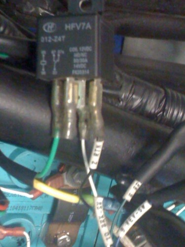

Red Whales ist ne gute Idee. In der Wiederbelebung sind ja Bilder
vom Relais. Aber was ist bein Roller wenn kein Relais drinnen ist?
Aber mit dem Relais bin ich etwas weiter. Laut Kelly-Schaltplan könnte es etwas mit der Bremsabschaltung sein.
2/6/9/10 gehen dort hin, wobei 2/10 ans Relais gehen und 6/9 keinen Anschluss haben.
Anschlüsse Relais haben Markierung 86/85/87/87a/30
86=leer
85=Kabel grün/gelb nach vorn
87=10/BRK-SW
30=2/RTN
Kelly sagt: 2=RTN= Power supply ground
10=Brake switch input
6=Brake Analog input 0-5V
9=Reversing switch input
Frage: Belegung 87a leer (Mitte)?
Belegung 86 Stecker aber kein Kabel?
Was ist die Funktion des Relais.
also bei verbautem Relais:
Kabel grün/gelb von Rollerbremse
Kelly Pin 2 (Minus RTN)
Kelly PIN 10 (brake switch input)
dann ohne Relais:
Kabel grün/gelb vom Roller auf Kelly PIN 4 ????
86=leer
87=10/BRK-SW
30=2/RTN
dann ohne Relais:
